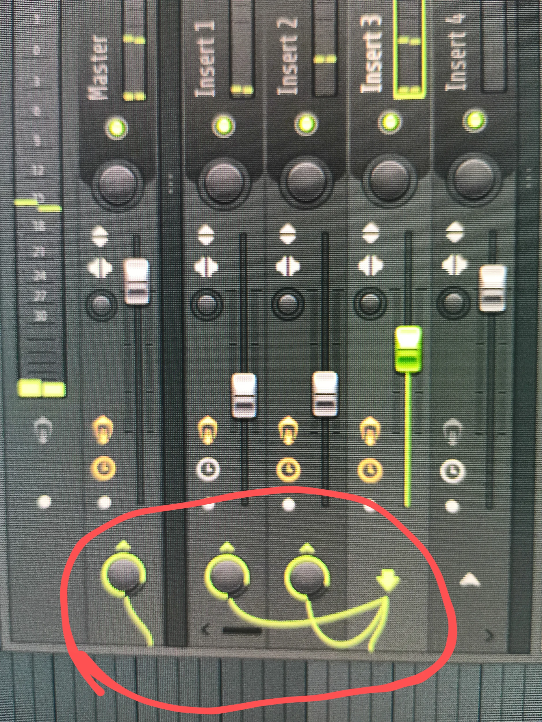

Fl studio'nun bu özelliği ne işe yarıyor?
Bu kanalları neden birbirine bağlarız? Neyi değiştirir? Ve bunları geri nasıl çözeriz?
İlk senaryomuz: Bir kanalda gitar yada vokal kaydın var diyelim, diğer kanala sadece reverbü ya da istediğin başka bir efekti eklemene yarıyor. Böylece sadece reverbüne eq ya da kompresör ekleyebilirsin. Reverbün sesini arttırıp azaltabilirsin.
Diğer senaryo bir kanalda bas diğer kanalda davulun kicki var diyelim. Bunlar benzer frekans aralığında yer alıyor. Birbirini maskelememeleri için side chain denilen kompresör tekniğini uygulamana yarıyor.
Bir başka senaryo farklı gitar kanallarını tek bir kanalda toplayıp aynı efektten geçirebilirsin.
Bir başka senaryo aynı kanalı başka bir kanala gönderip oraya abartı bir kompresör uygulayı ses dengesini sağlayarak paralel kompresyon tekniğini kullanabilirsin. Çok çeşitli kullanım alanları var. Kısaca özetlenecek gibi değil anlayacağın. Çok çeşitli ihtiyaçları çözmeye yarıyor.
