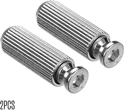

6lı pivot vidalılarda özellikle, vidaları çıkarıp takmak, yuvalarının aşınmasına neden olur. 2 pivotlarda ise bazen köprüyü yükseltmek adına pivot vidalar da yükseltilebiliyor. Fazla yükseltmek de zararlı tabi. Aslında 2 pivotlarda ağacın aşınması sıkıntı olmasa gerek. Çünkü vidaların kendi metal yuvası vardır.İkiz pivotların direk ağaca vidalandığı bir model mi var?
