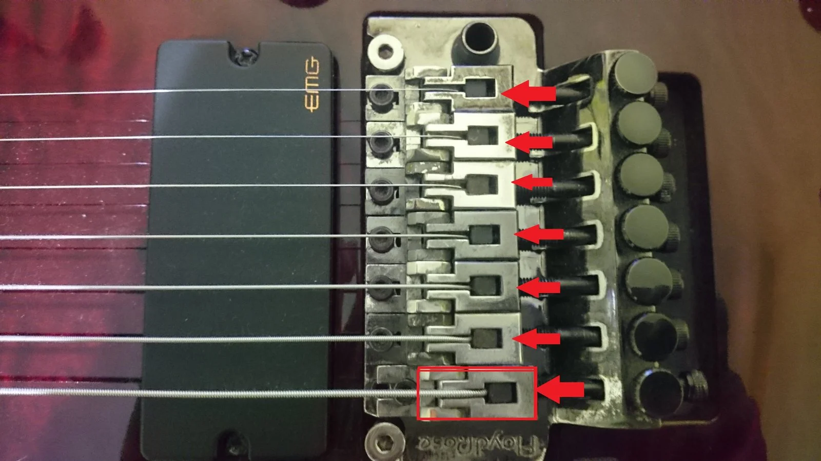

1) Tellerin yükseklikleri birbirlerinden bağımsız bir şekilde bozuk. Bayaa bozuk. Yani kalın si teli 10mm ise, kalın mi teli 20mm, la teli 15 mm yükseklikte. Herkes kendi kafasına göre takılıyor. Acaba resim 1 de okla gösterdiğim parçaları eski sırasıyla takmadığımdan mı oldu? Belirli bir sırayla mı takmak gerekiyor?

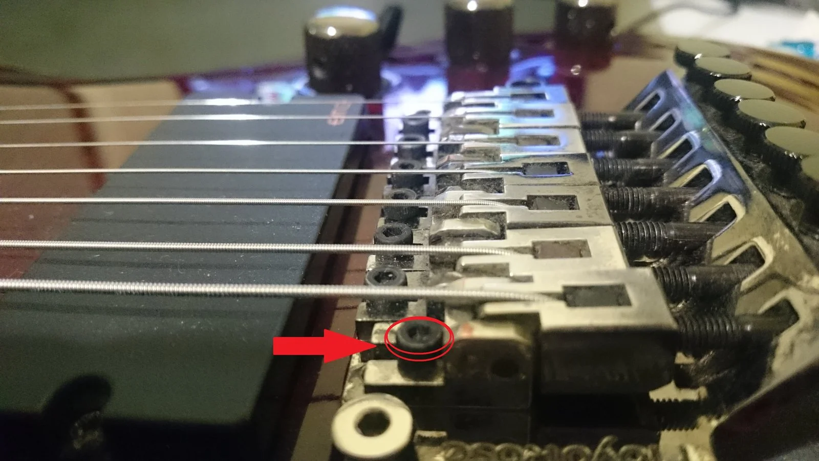

2) Resim 2 de gösterdiğim vidaları gördüğünüz gibi düz bir çizgi şeklinde taktım. Fakat 3 farklı yuvaları var. Hatırladığım kadarıyla bakımdan önce her biri farklı yuvadaydı, yani benimki gibi bir sırada değillerdi. Sıralamaları, ayarları neye göre yapılıyor?

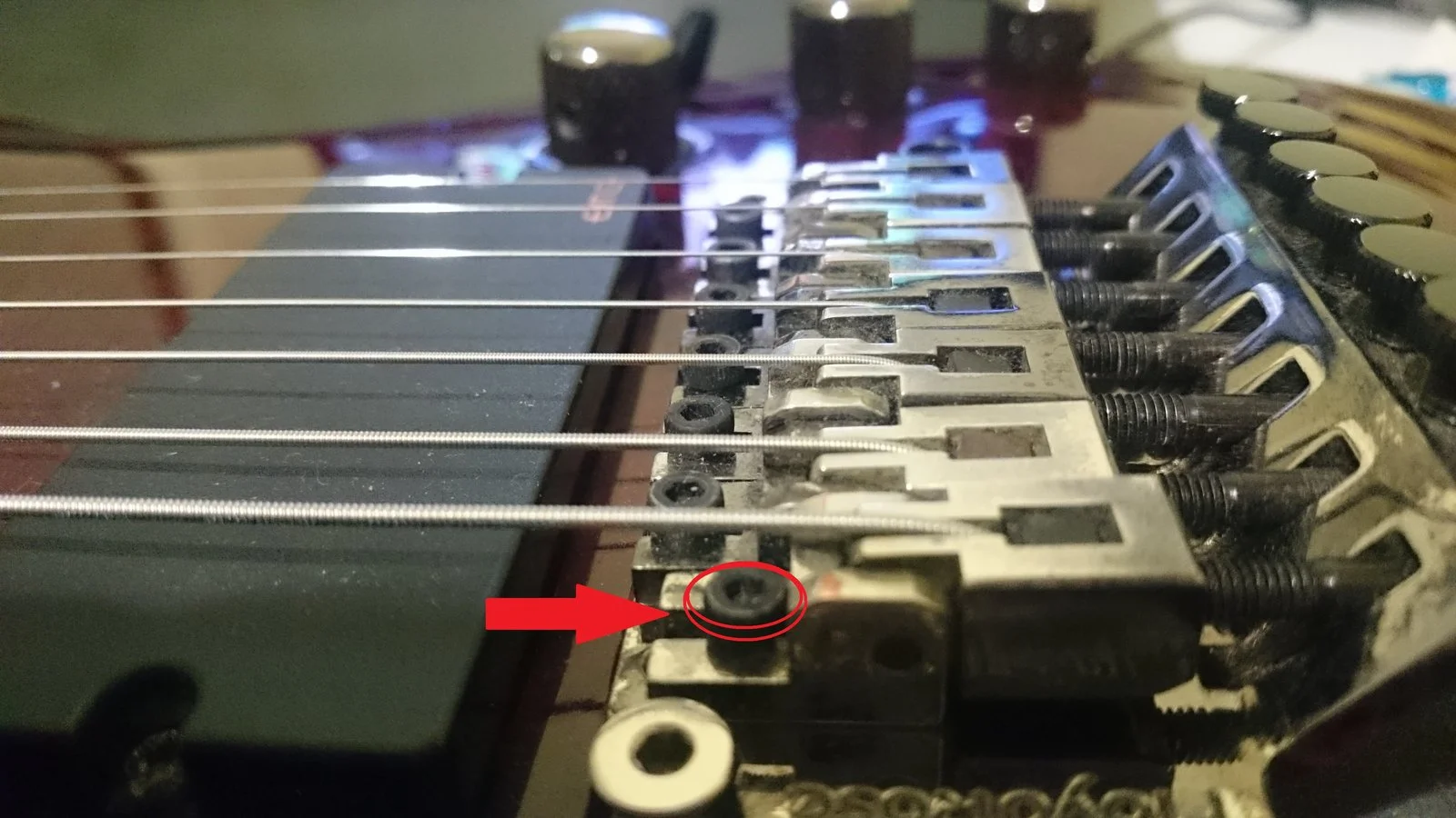

3) Bu parçanın somunlarından lazım. Nerde bulabilirim? Aliexpress'den 1 ay kadar sürüyor gelmesi. Kadıköy veya Tünel civarı alabileceğim bir yer var mı?

Saddle ların her birinin yüksekliği farklıdır sökmeden önce üstlerine numara yazsaydınız keşke. İnternetten araştırmanız gerekecek dizilimi hususundaki sıralamayı. Ayrıca hepsini (Kalın E hariç) ip gibi dizmişsiniz, entonans ayarı yaparak onları ileri ya da geri kaydırmanız gerek.
99301 eklentisini görüntüle
99302 eklentisini görüntüle
99303 eklentisini görüntüle

Solo Müzik'te birçok yedek parça var, aradığın somunlar da dahil olmak üzere. Fakat nut width olayına dikkat etmelisin. Aşağıya örnek 2 adet link veriyorum, biri 43mm, diğeri 42mm;
Partsland Elektro Gitar Üst Eşik Kilidi - Floyd Rose Locking Nut (Siyah) 42mm ::: Solomusic Ankara Gitar Klasik Akustik Elektro Bas Amfiler Yedek Parçalar Aksesuarlar Satış Mağazası
Partsland Elektro Gitar Üst Eşik Kilidi - Floyd Rose Locking Nut (Siyah) 43mm ::: Solomusic Ankara Gitar Klasik Akustik Elektro Bas Amfiler Yedek Parçalar Aksesuarlar Satış Mağazası

1-En alçaklar kenara sonra yükselerek ortaya doğru.Altında numara yazar onlardan bakabilirsiniz.6 tellide 2 mi telleri,1 la ve si telleri,0 re ve sol diye geçer sizde büyük ihtimalle ortadaki 3 tel 0 ancak en ortadaki bir tık daha yüksek olaibilir numaralara bakın.
2-Entansyon ayarıdır bence direk sabit köprü gitar alın 😀 Önce herşeyi hazır edip o şekilde akort edin ama kilitlemeyin.Floyd üzerindeki akort ayarları da hepsi orta pozisyonda olsun.Sonra alt tarafta yayların tarafta gövde ile köprü bloğu arasına sert bir cisim yerleştirin ve yay gerilimini tellerin bütün yükünü boşaltacak şekilde güçlendirin.Bir teli sökseniz bile akort kaçmaması gerek.Sonra iyi bir tuner bulun,telleri boş ve 12. perdede aynı nota verecek şekilde ayarlamanız gerek.Önce bir bakın 12. nota tam akorlu boş tel ile aynı notayı vermiyorsa saddle ileri yarada geriye gitmeli.Bunu malesef canlı yapmak imkansız.Teli çıkarmadan saptan akort burgusundan boşaltın sonra vidayı gevşetip bloğu küçük hareketlerle verdiği notaya göre ileri yada geri oynatın ve vidasını sıkın sonra teli tekrar akord edip kontrol edin.Nota değerindeki oynama ile tunerdeki oynamaya göre oynatma mesafesini az çok hesaplayabilirsiniz.Yada kulağınızla yapabilirsiniz bu işlemi.Olana kadar hepsini tek tek ayarlayın ve sonra alttaki cismi söküp tekrar yay ve tel gerilimini denegeleyin.
