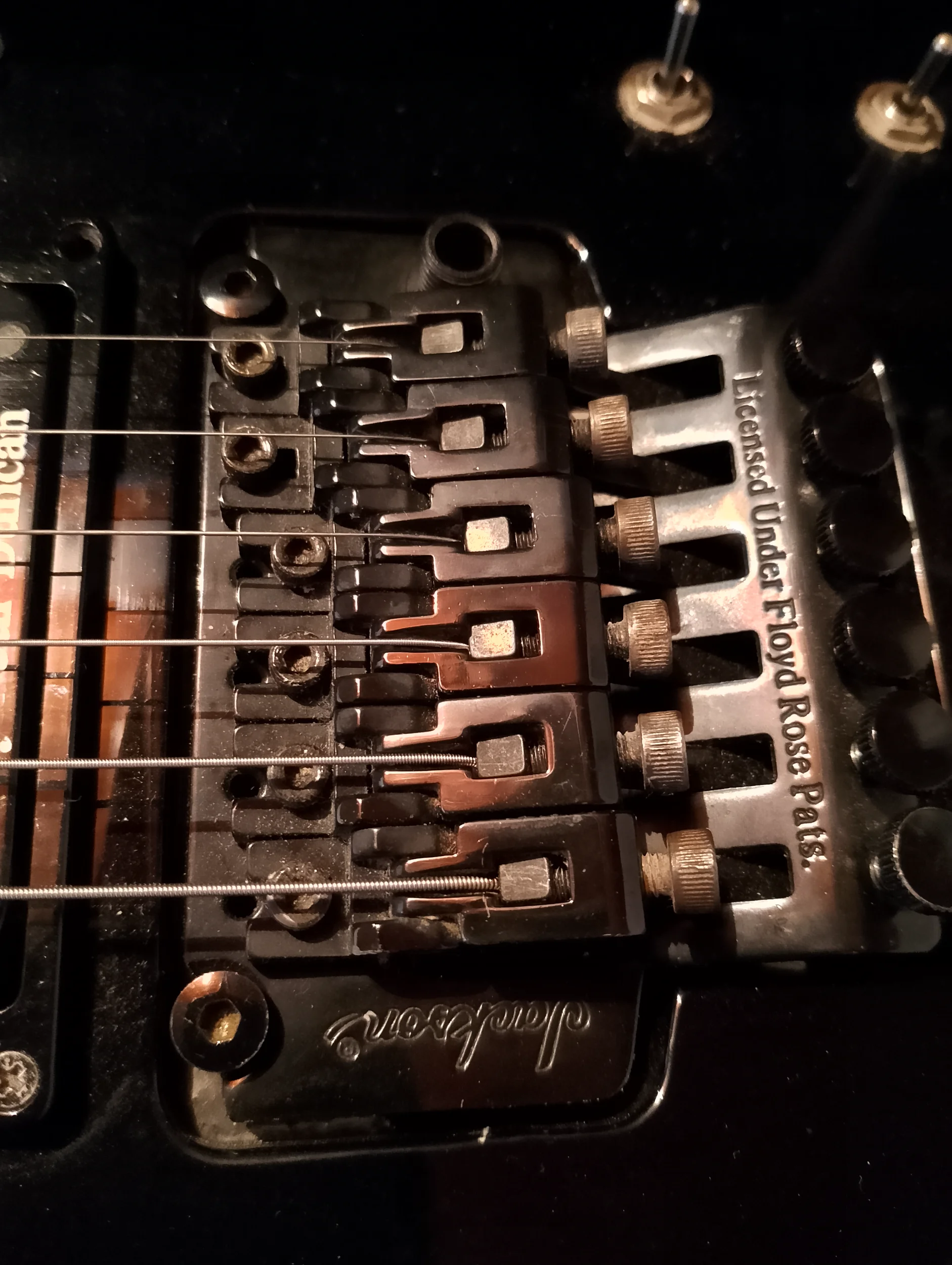

Merhaba floyd rose gitarimda entonasyon sorunu var. Mi telim akortluyken 12. Perde sesi pes kaliyor ama saddle kopruye dogru daha fazla hareket etmiyor ne yapmam gerekiyor?
Saddle'ı tutan vidayı bulunduğu yerden söküp bi öndeki yere tak manyetiğe doğru.

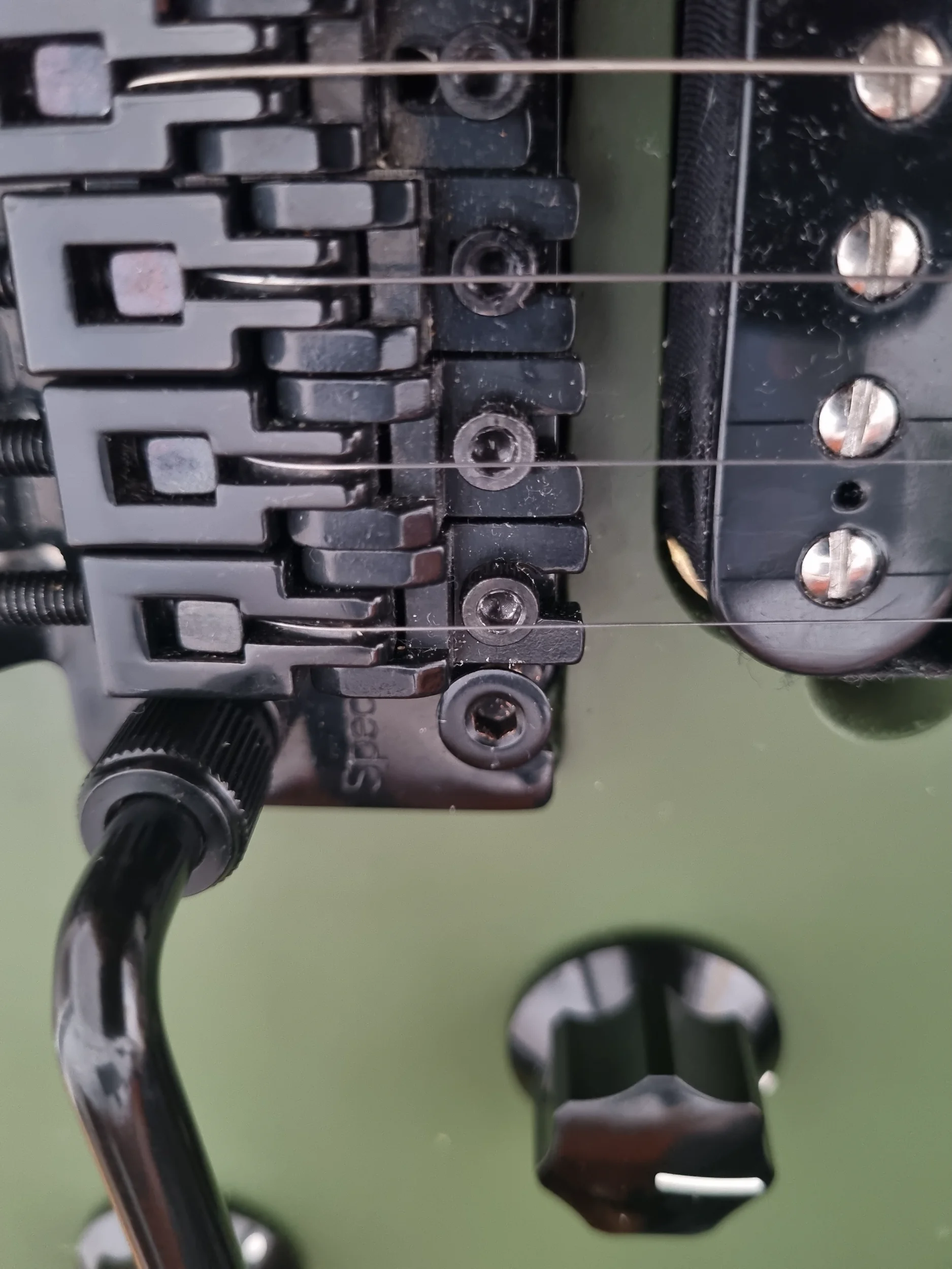

Yuvanın içini yalama yaptıysan yapılabilecek 2 şey var:
1 - mi ve si tellerini saddledan çıkarıp, dremel'e en ufak boy kesici disk takıp civatanın kafasında düz tornavida yarığı yapacaksın, sonrasında düz tornavida ile çıkaracaksın.
2 - dremel yok ise, köprüyü gitardan ayırıp avuç taşlamaya inox kesici disk takarak civatanın kafasında bir kertik oluşturacaksın ve sonrasında kalın şaftlı bir düz tornavidayı o kertiğe dayayarak civatayı çözülme yönünde dönecek şekilde çekiçleyeceksin.
3 - O civata 2.5 mm alyan anahtarla açılıyor normalde. 3 mm torx anahtar bulup ucundaki 6 köşeyi zımpara/taş motoru/avuç taşlama'da az bişey aşındırıp hafiften koniklik verirsin ve bu yuvaya sokup, bir yandan sağlam bi şekilde köprüye doğru basarken bir yandan saatin tersi yönde çevirirsen açılır.
Bu beladan kurtulduktan sonra, bir daha alyan yuvasına sıkı sıkı girmeyen boşluksuz anahtar kullanman gerektiği, ve civatayı sadece saddle'ı tutacak kadar sıkmak gerektiği aklında kalır diye sanıyorum. M3x10 alyan civata alacaksın civatacıdan veya Bauhaus'tan. Hatta bulabiliyosan alyan (altıgen) değil de, torx (köşeleri sivriltilmiş, yalama olmaya dirençli alyan denebilir) bulursan diğerlerini de torx ile değiştir.
mi telimin saddle vidasi yalama olmuş alyan surtunuyo tik tik yapiyo bosa donuyo. Nerede satilir acaba bu vida?
