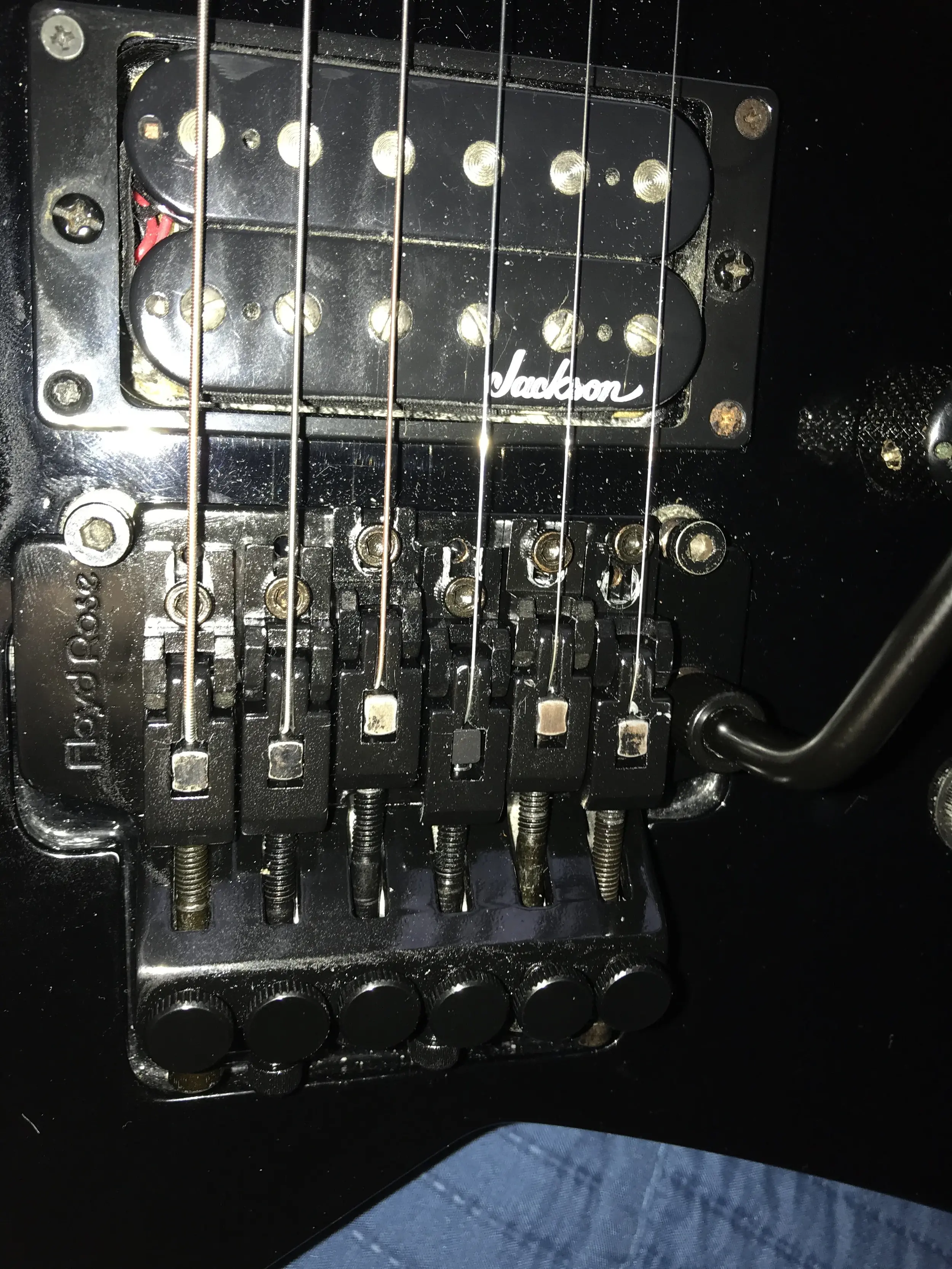

Merhaba, öncelikle gitarımı ikinci el aldım ve üzerinde ki floyd rose değiştirilmiş o yüzden modelini vs. Bilmiyorum köprünün herşeyini ayarladıktan sonra ilk dakikalar sorunsuz çalabiliyorum ama sonra köprüden tık sesi gelip sol telinden oluyor akord bozuluyor sorunumu nasıl giderebilirim. Köprü eski olduğu için ilk geldiğinde yağladım o sırada saddlelar karıştı ve hepsini tellerin bıraktığı izin kalınlığına göre yerleştirdim hala karışıklık olabilir.

Onu bilmem de sanki entonasyonda hata var gibi. Özellikle en ince telde. Çok geride duruyor gibi görünüyor gözlerim beni yamultmuyorsa

Saddle sırasını karıştırdığını düşünüyorsan doğru sırayı bulmanın şöyle basit bir yolu var:
- saddleları köprüden çıkarıp yan yana diz,
- saddleların yüksekliklerini ölçmen lazım, teli zeminden ne kadar yüksekte tutuyor ona bakmalısın,
- en uzunları ortaya getir, en kısaları kenarlara at 2. ve 5. pozisyonda da ortanca yükseklikte olanlar kalacak zaten.
1-6, 2-5, 3-4 birbiriyle aynı yüksekliktedir ve aslında birbirlerinin yerine kullanılabilirler. Yine te telin açtığı oyukların kalınlığına bakarak hangisinin kalın olan telinki olduğunu anlamaya çalışabilirsin.
Bu arada sol telinden gelen tik sesi saptan üst eşikleri kilitlemene rağmen mi geliyor ? Eğer öyle ise sol telini köprüden sıkarken sağlam sıkamıyorsundur. Ya da daha kötüsü saddle'da teli tutan kısım aşınmıştır. Böyle ise önce tel tutucu küpü deiştirmeyi deneyebilirsin. Olmazsa mecbur saddle değiştirilecek. Gene idarelik bir çözüm istiyorsan re teli saddle'ı ile sol teli saddleını değiştirip kullanabilirsin.

çok sağolun hocam

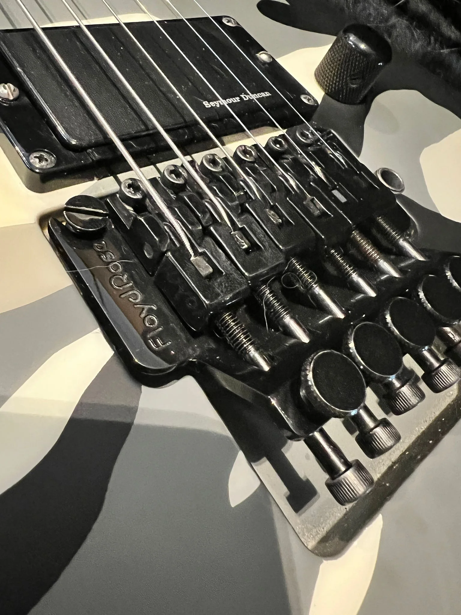

Benim sabitleme yöntemim bu. Madeni paralar ve kağıt bant. Kağıt bant kaymıyor ve sıkışmayı destekliyor.
Yıllar geçtikçe No-tremolo gibi enflasyon zammına uğramayan hatta her geçen gün daha da ucuzlayan bir yöntemdir maliyeti 10-15 tl arası. 😋
1 tl kullanın ufak mm ayarları içinde 25 veya 50 kuruş kullanabilirsiniz. Köprüm tamamen hareketsiz milimetrik esneme bile yok. Locking nut iptal istediğim akorta alabiliyorum.

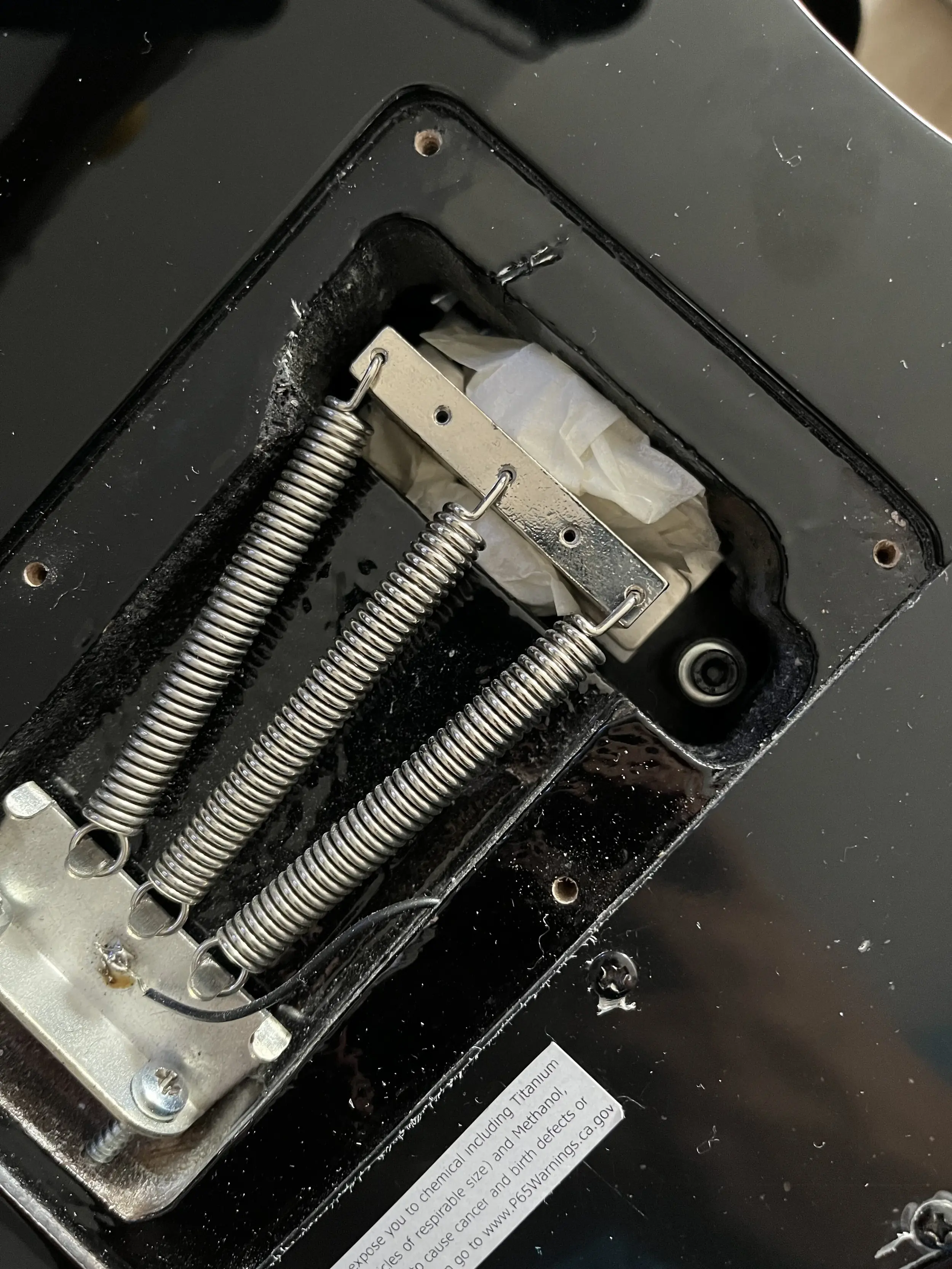

Selamlar. Kimsenin başına geldiğini görmediğim bir sorunum var. Paylaştığım görseldeki yay gerginiliğini ayarlayan vidalardan biri çok sıkıydı. Ben de drop akorda geçerken zorlayarak açmaya çalıştım ve yalama oldu. Şarjlıyla güç bela vidayı çıkardım (arka kapağın hemen yanında bir çizik de hatıra kaldı bana+++). Elimdeki vidanın vida çapı 4.15 uzunluğu ise 45mm. Sormadığım yer kalmadı ve bu vidayı bulamıyorum. YSB 4.2x45 sunta vidası diye geçiyor sanırım. Nalburlarda hep sac vidası var ve diş profili farklı (daha sık).
Soru1) Bu vidayı istanbul veya kocaeli civarında bulabileceğim bir yer var mı? Online alabileceğim bir yer de olabilir.
Soru2) Bulamazsam alternatif olarak sac vidasını kullansam bir sorun olur mu (çatlama, vida yuvasının bozulması vs...). Sac vidası olmaz ise yıldız silindirik başlı yerine havşa başlı vida almayı da düşünüyorum. Bu seçenek piyasada daha çok oluyor.
Şimdiden yardımlarınız ve tavsiyelerini için teşekkür ediyorum.
