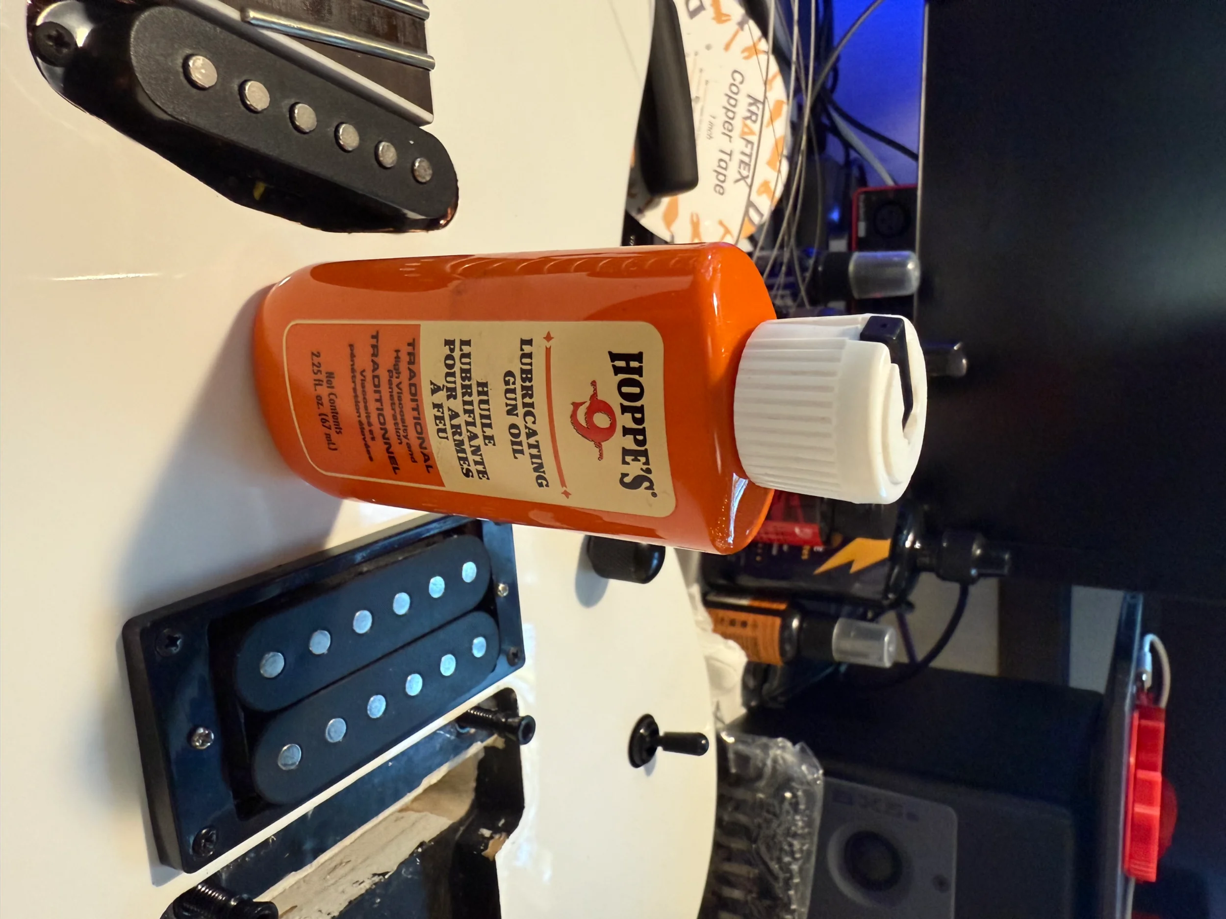

Köprü bıçaklarının pivotlarla temas ettiği yerlere ve yayların claw ile temas ettiği noktalara kuru silah yağı uygulamayı deneyin.
Kuru silah yagim yok, satinalmali miyim yoksa elimdeki diger yaglardan birini kullanabilir miyim? (ince bisiklet zincir yagi, rosewood klavyede kullandigimiz limon yagi)
Big Bends diye bir markanin nut & saddle sauce diye bir urununu buldum, satinalabilirim. Bu uygun olur mu acaba?

Çok ucuz bir şey değil, o yüzden kimseye "mutlaka almalısın" diyeceğim bir şey de değil. Üç beş tremololu gitarınız varsa ve hepsinin bakımını kendiniz yapıyorsanız faydalı bir alışveriş olabilir. Kuru silah yağı önermemin sebebi metalik yüzeyler için kendini kanıtlamış bir mekanik yağlayıcı olması, kir toz vs. toplamaması, bulunduğu yüzeye uzun süre tutunması ve sağa sola bulaşıp kirletmemesi. Saydığınız diğer yağlar bu özellikleri yerine getiriyorsa kullanabilirsiniz tabi 🙂

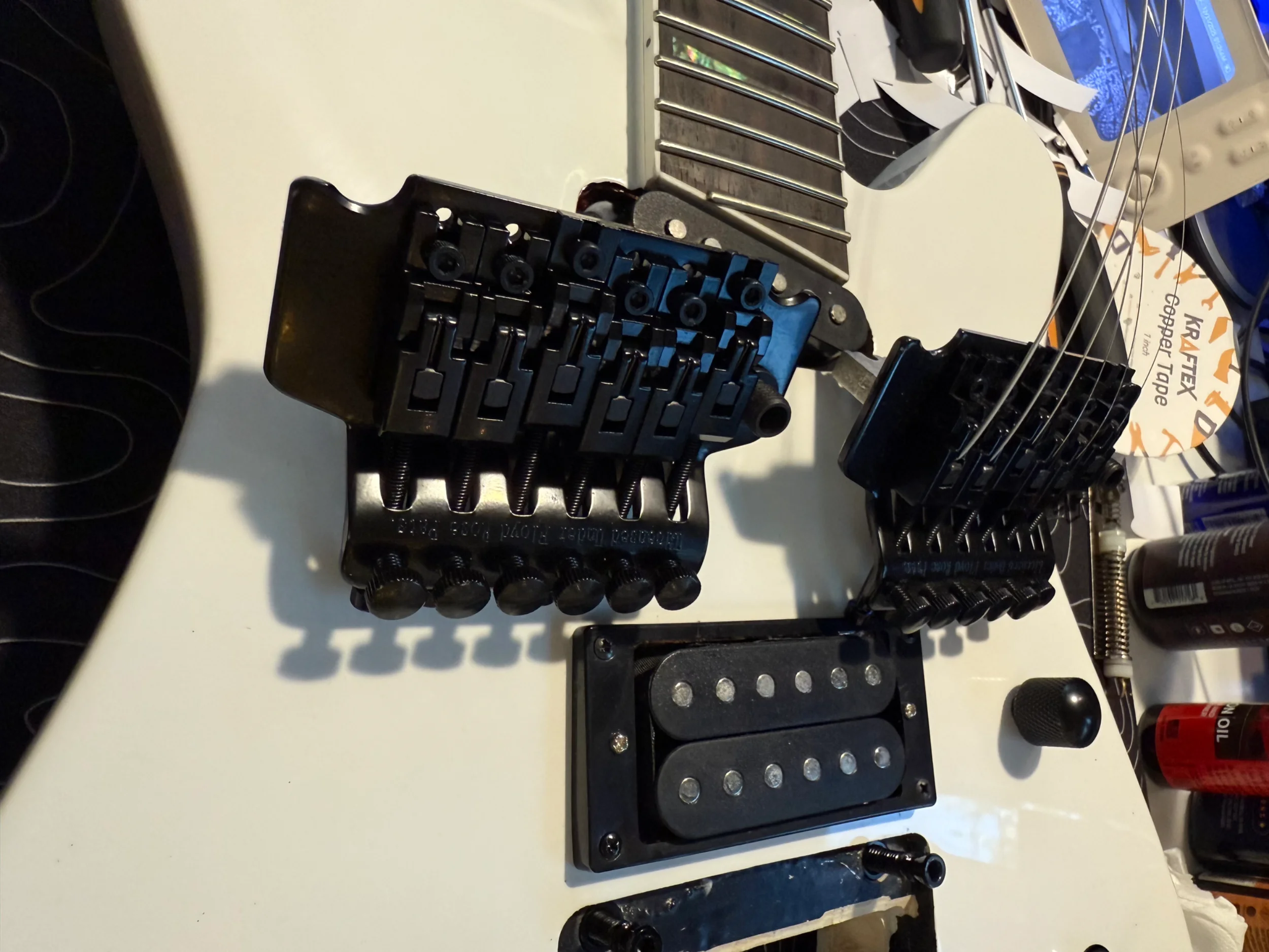

Gitari soktugumde @Dog The Bounty Hunter in bahsettigi sekilde koprunun pivot vidalara temas ettigi yerde boya kalkmasi ve asinmalar gordum. Tirnagimi surdugumde ciddi sekilde takiliyordu. Saat gec oldugu icin dremel olayina giremedim. Guzelce yaglayip toplayip ayarlayayim, olursa olur dedim. Olmadi.

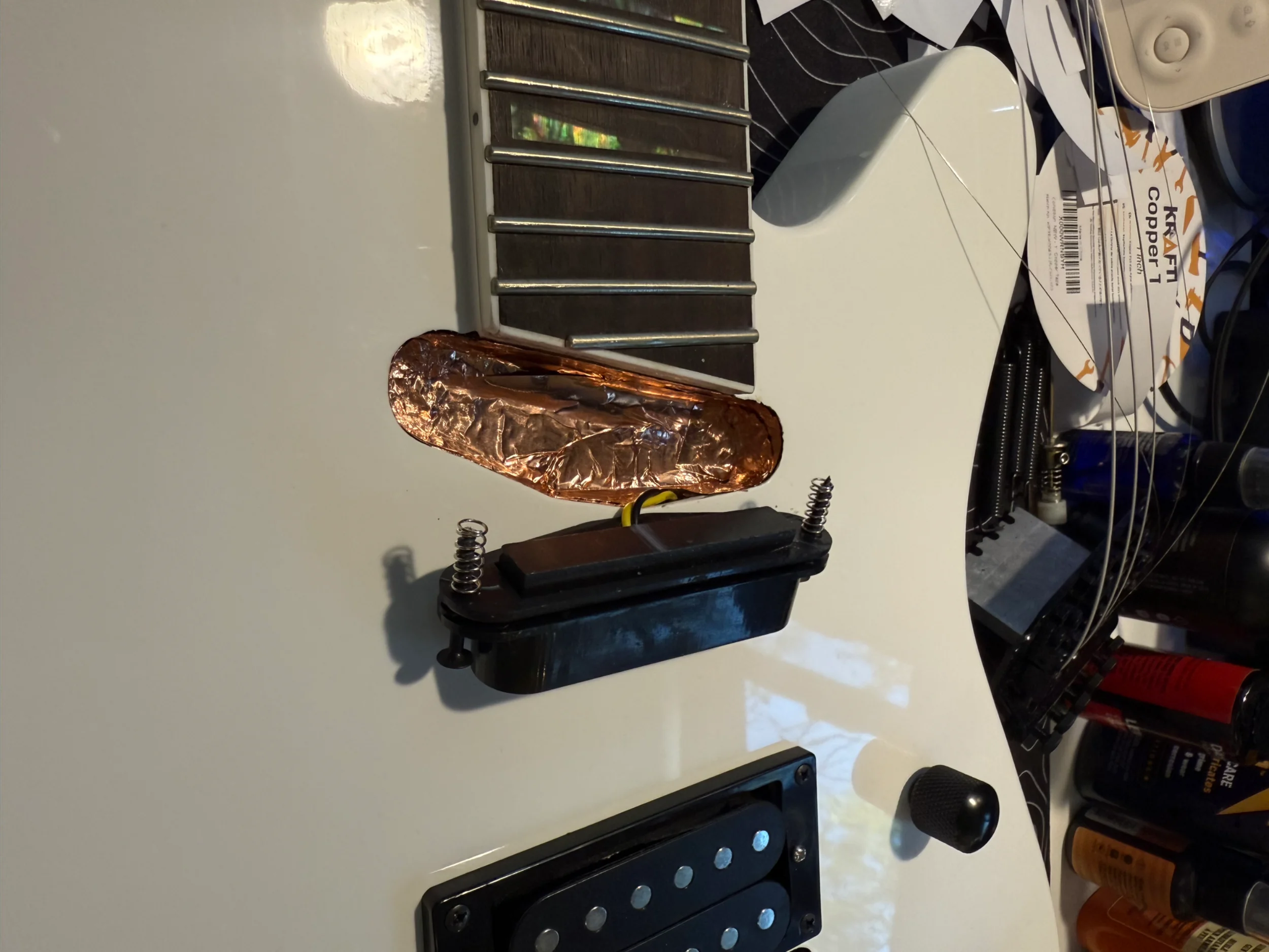

Bugun tekrardan masaya yatirdim hastayi.

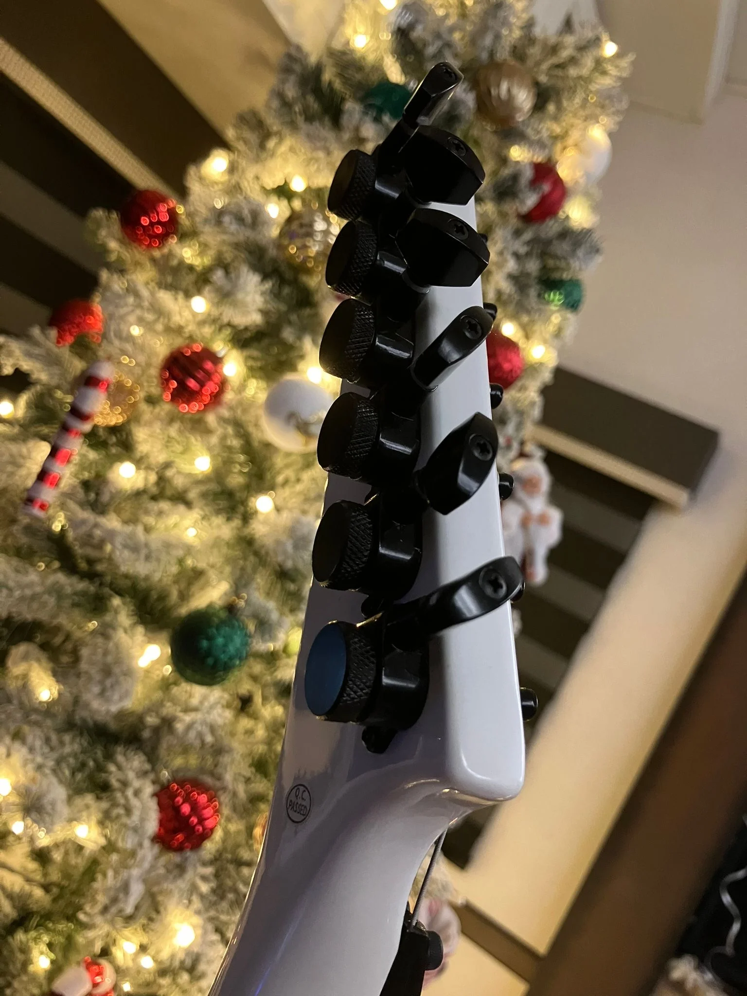

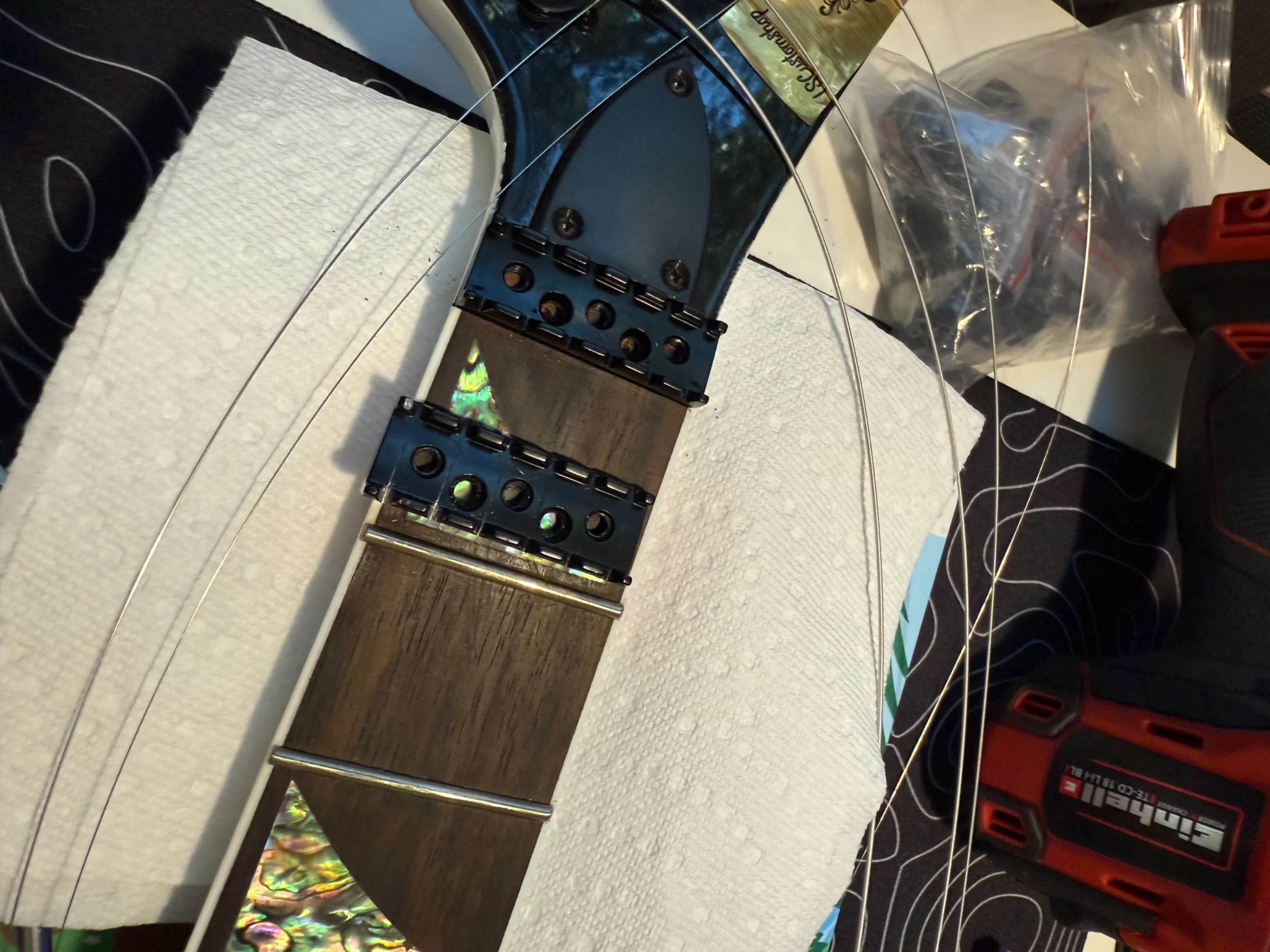

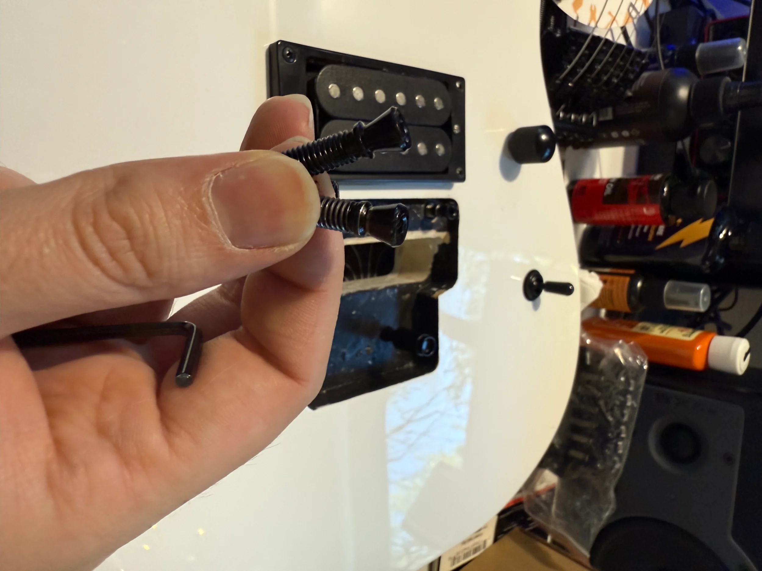

Burgular, ust esik, kopru ve pivot vidalari degisti.
Montaj yaparken silah yagi ile yaglanarak takildi.

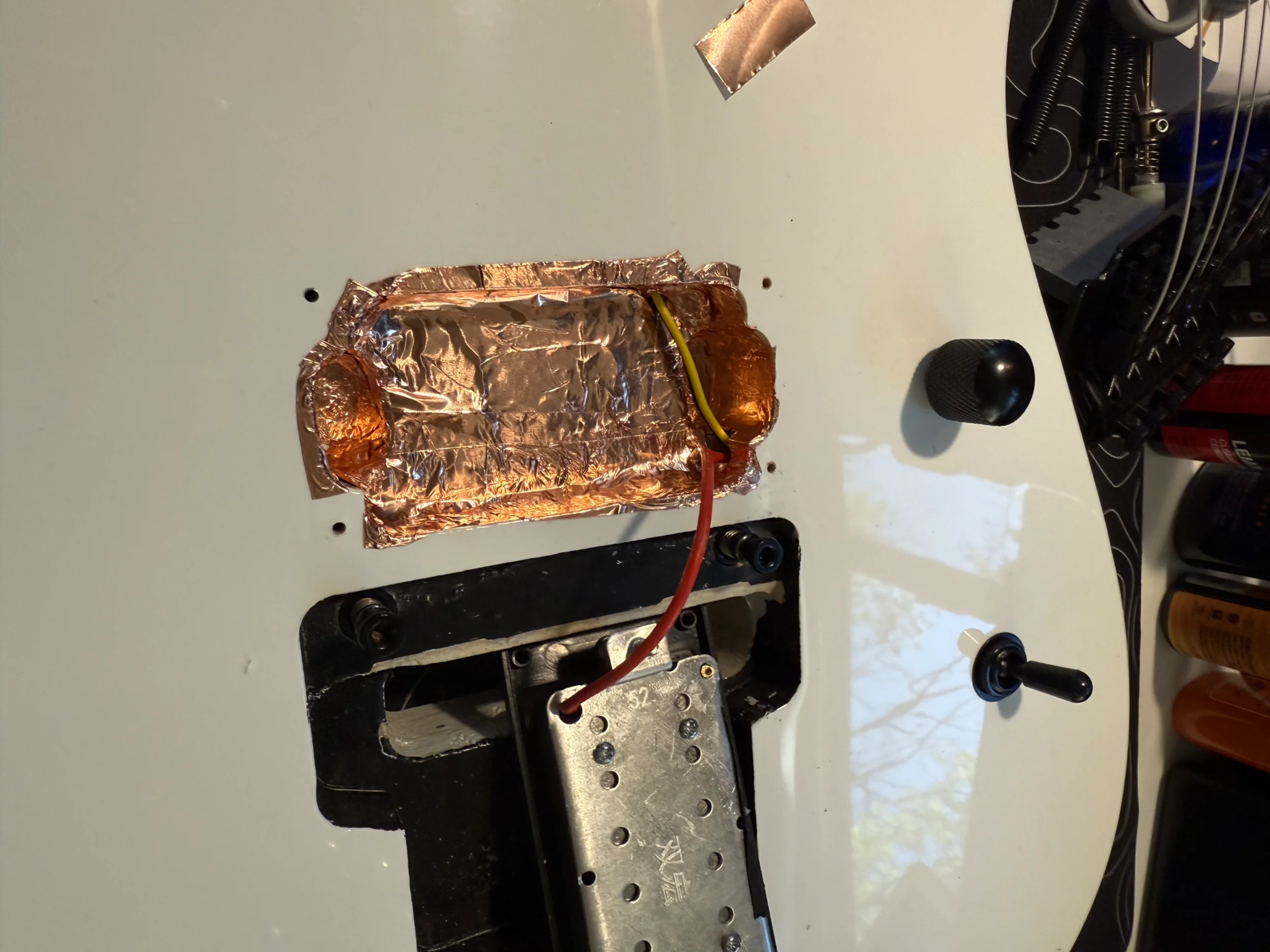

Acilmisken manyetik yuvalari bakir bant ile kaplandi.
Arka taraf 3 yay + 1 tremsetter olarak birakildi.
Teller elixir polyweb 09-46.
Cok pahali olmasin diye ayni kopruden buldum, uygun fiyatli burgu seti buldum. Sansimi deneyeyim dedim.
Nihayet cozume kavustu. Kolla oynadigimda sorun yok, kolu birakinca olmasi gereken yere donuyor.
Divebomb gibi abanirsam bi tik gevsek kalabiliyor bazen. Normalde oyle seyler yapmiyorum ama yaparsam da isim biterken geriye dogru biraz esneterek birakinca topluyor kendini.
Dusuk butce ile olabilecek en iyi seviyeye geldi bence.
