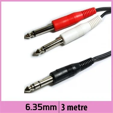

solo da bir preamp var diğeri line giriş burdan da line olarak bağlanırsınSolo'da 1 preamp 2i2'de 2 preamp girişi varmış.

@J-P günümüzdeki dijital klavyeler esasen stereo enstrümanlardır. O yüzden üreticiler L/R çıkışlara sahip olacak şekilde bu cihazları üretirler. Siz yaptığınız bu öneri ile arkadaşımızı yanlış yönlendirdiğinizin farkında mısınız bilmiyorum ? Çünkü arkadaşımız sizin önerdiğiniz kablo bağlantısı ile sadece mono kayıt alabilir. Eğer mono kayıt almasında her hangi bir sıkıntı yoksa tabii...solo da bir line giriş ve bir mic giriş var mic girişten mikrofon girersin diğerinden de org u girersin gösterdiğim kabloyla yani focusrite solo'ya bir mikrofon ve bir org bağlanır.
