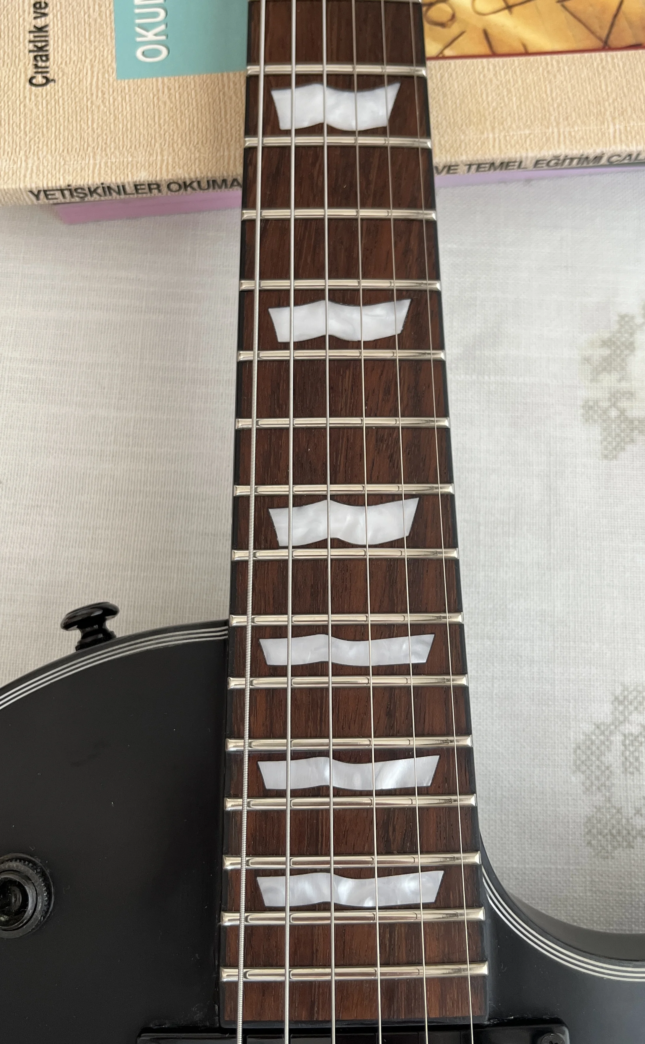

Bugün gitarı temizledim. Fret temizlemek için jim dunlop micro fret parlatma bezini kullandım. Merak eden arkadaşlara örnek olsun diye foto paylaştım. Yardımlarınız için teşekkürler..
