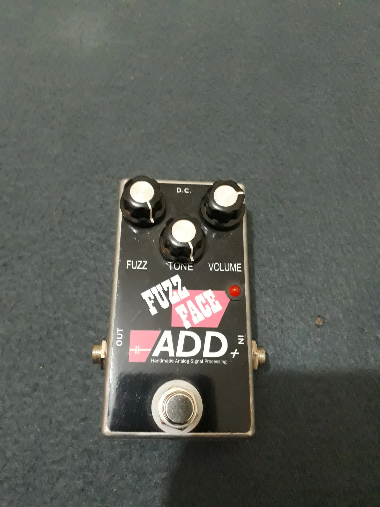

Şu an aydınlandım resmen. Elimde bir adet add+ fuzz face klonu var ve tıpkı bu pedal gibi tone knobu eklenmiş bir fuzz face klonu. Ve 9v adaptör ile bu sorunu ben de yaşıyorum ara ara. Pedal ıkınıyor gibi bir ses çıkartıp teller titreşirken sesi öldürüyor (anlatamadım pek ama videodakine benzer bir ses) fakat surekli bu sorunu yasamiyorum o yuzden cok uzerinde durmadim. Evet tube screamer'i one koydugumda ben de memnun kalmadim dip gurultusu sebebiyle. Fuzz face arkasinda daha iyi sonuc aldim. Yani fuzz face amfiye bagli sonra tube screamer sonra da gitar seklinde. 20181204_220001.webp

Bende tam tersi. 🙂
Düşük driveda çaldığım için genelde dip gürültüsü sorunu çok yaşamıyorum. Fuzzın sağında da boost amaçlı MS Pozitron Alembic Stratoblaster klonu kullanıyorum.
Ayrıca tube screamer ile proco rat'ı boostlamanızı şiddetle tavsiye ederim. Birbirine çok yakışan pedallardır. 🙂
