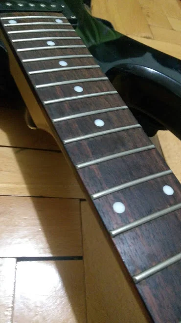

hocam ben yine kendi kendime bir işe giriştim ve limon yağıyla klavyeyi sildim. Halbuki kendi kendime o kadar diyordum ki bir profesyonel yardım aldıktan sonra yapayım diye.. evde limon yağı arayıp bir de üstüne bulunca bir aşka gelip yapmış bulundum. Önceki halinin fotoğrafını vaktiyle çekmiş miyimdir diye galerimde dolaştım fakat maalesef bulamadım, şimdiki hali böyle.
Klavye üzerinden bir tur geçmemle şuanki rengine ulaştı ve açıkça söyleyebilirim ki öncekinden çok daha parlak. Yine de aklımda bir kez daha aynı işlemi tekrarlamak var. Hem ne olur ne olmaz diye, hem de geçmiş 4 yılın acısını çıkarmak ve gitarıma bir özür niteliğinde..

dostlar olan olmuş maalesef bilgisizliğimden dolayı daha fazla yakınmanın manası yok... gitarı yeniden dikkatlice temizlemiştim fakat kir gibi gözükenler kir değil imiş, bir hayli çıkarmayı denedim hatta sonrasında ne olduğunu anlamak için en ince kullanmadığım fretlerden birinde maket bıçağı ile o katmanın üzerinden hafif hafif geçtim, kir bekliyordum fakat ne kadar hafif yaparsam yapayım elime klavyenin tahtası geliyordu. yani muhtemelen klavyenin geçmeyen lekesi olmuş onlar.
limon yağına gelince, iyice kuruduktan sonra aynı işlemi 2 kez daha yaparak klavyeyi yağladım ve dostlar, sonuç inanılmaz gerçekten... şuan evdeki her 2 ayda bir bakımı yapılan gitardan hiçbir farkı yok hissiyat olarak.. şok içindeyim bu işlemin bu kadar verimli olacağını düşünmüyordum açıkçası fakat şuan klavye kaymak gibi kayıyor.
düşüncesizce canına kast ettiğim canım emektarımdan yerinde bir özür diledim... şimdi yeni tertemiz bir sayfayla hayatımıza devam ediyoruz... artık evin reisi o, o ne isterse o yapılacak
