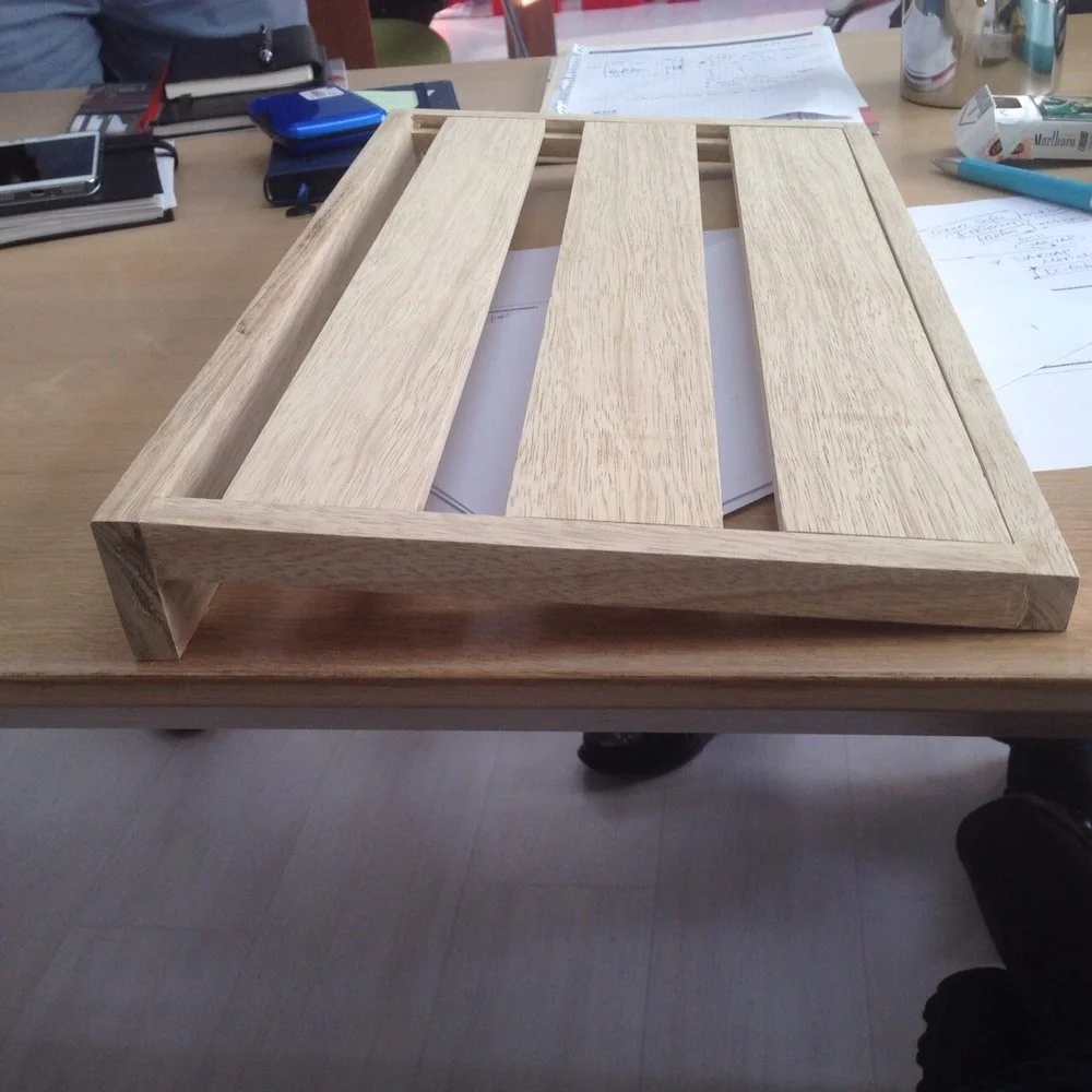

Ben de sabitlemeyi düşünmüyorum açıkcası çünkü bende de benzer bi durum söz konusu. Her an bir pedal gidip başka bir pedal gelebilir. Pedalların boyutu büyüyebilir.
Ek kısımlı pedalboard un düşüncelerini beğendim. Adaptör girişlerinin öyle sabitlenmesi, keyfe göre büyütülebilir olması vs.

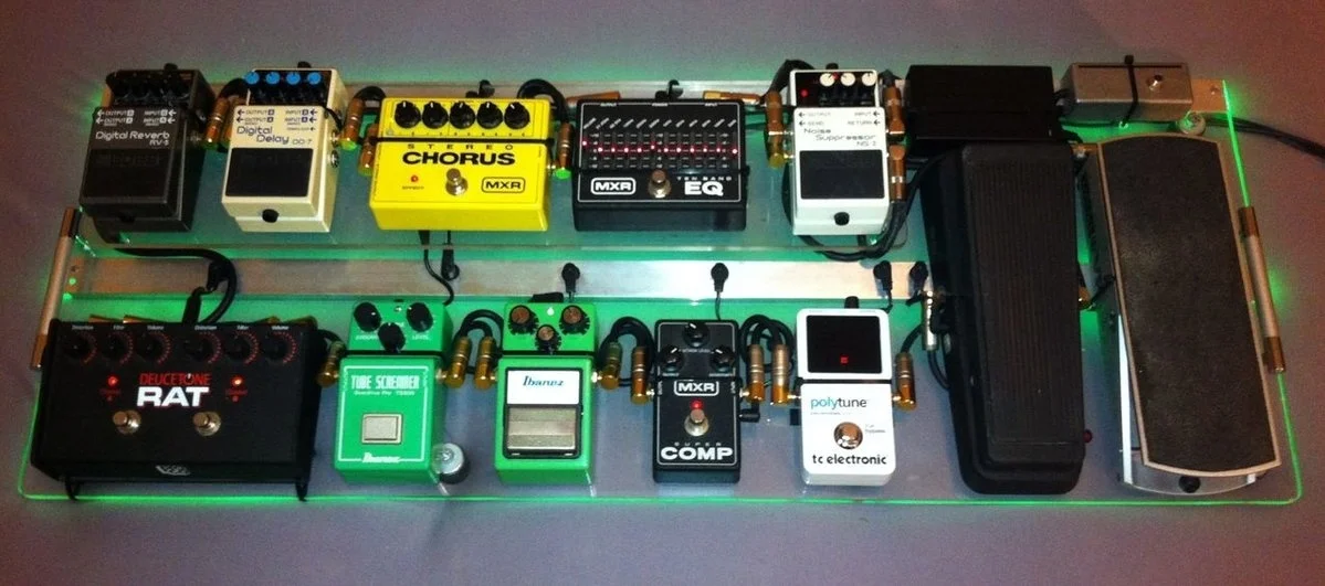

Açıkçası yeteri miktarda eğim verilirse o kadar da sorun olmuyor. Ben çok pedal koymayacağımdan, daha az kullandıklarımı üste dizdim, alt tarafta en sık kullandıklarım var. Ham hali de aşağıda.
