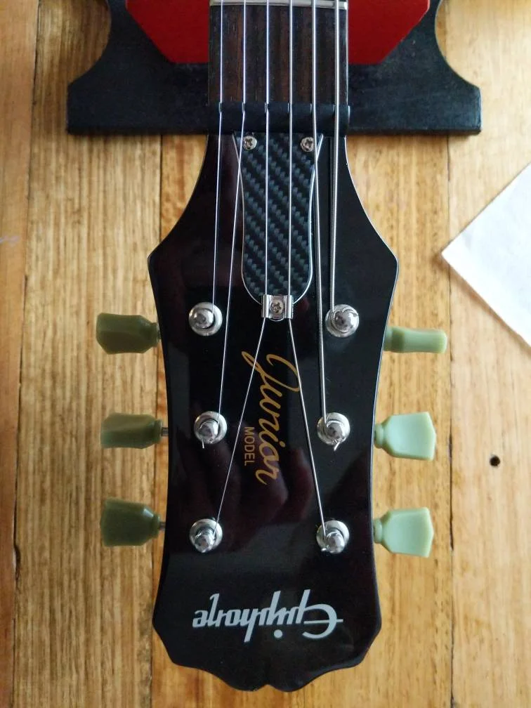

Son olarak Amazon’dan String Butler diye bir alet satın aldım ve gitara monte ettim. Alet esas olarak tellerin üst eşikten düz bir açıyla çıkmasını sağlıyor, bu sayede üst eşikte herhangi bir sıkışma olmuyor ve akort çok daha stabil hale geliyor. Yeni tel takmama rağmen 15-20 dk’da akort oturdu ve hiçbir şekilde kaçmıyor. Bu sorunu yaşayan arkadaşlara şiddetle tavsiye ederim.
Görüntü olarak harika durduğunu söyleyemem, farklı renk seçenekleri mevcut, ben siyahı seçtim. Ama işlevsel olarak çok etkili olduğu kesin. Yıllardır sinirimi bozan sorunu kökünden çözdü.
