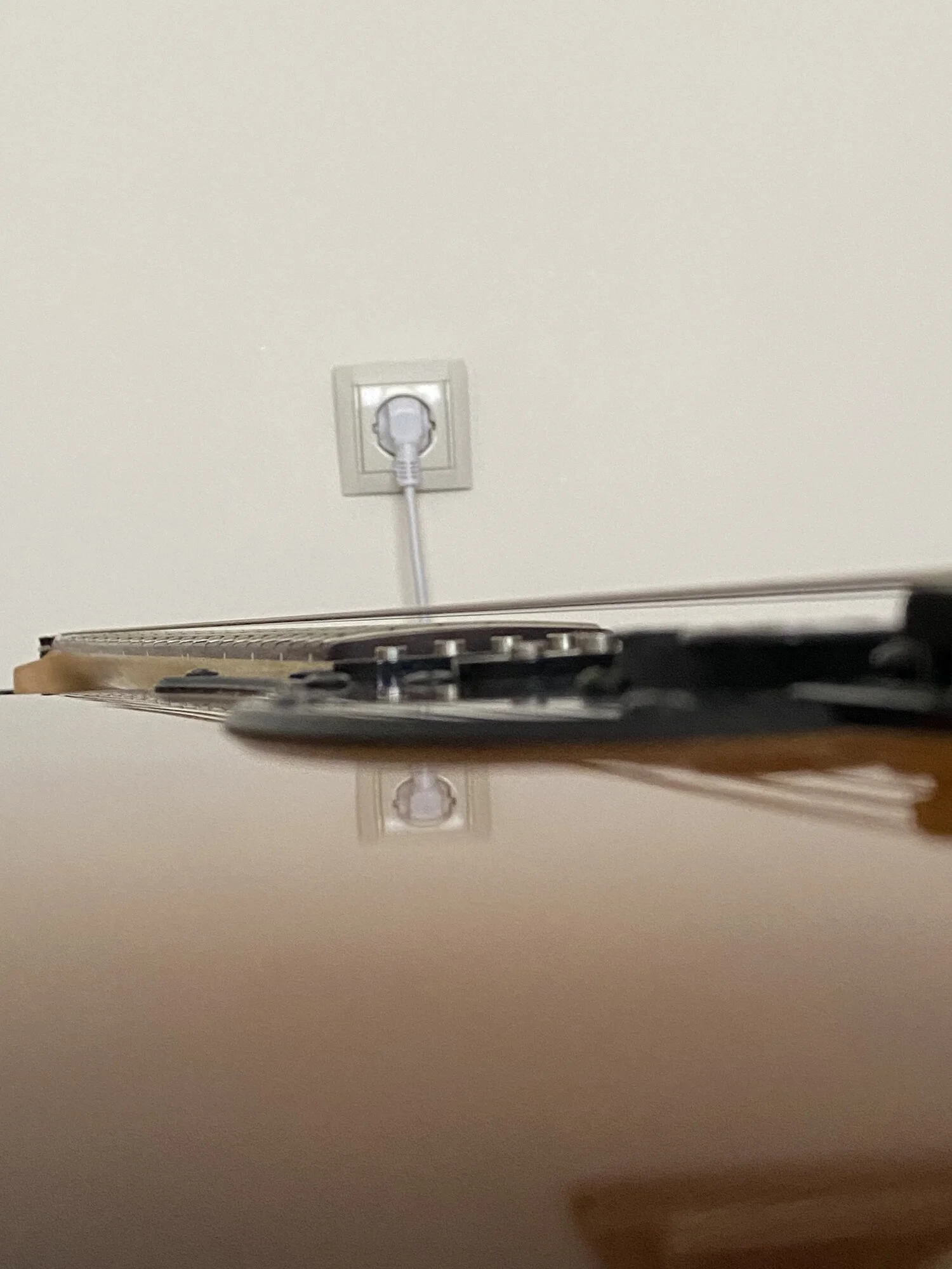

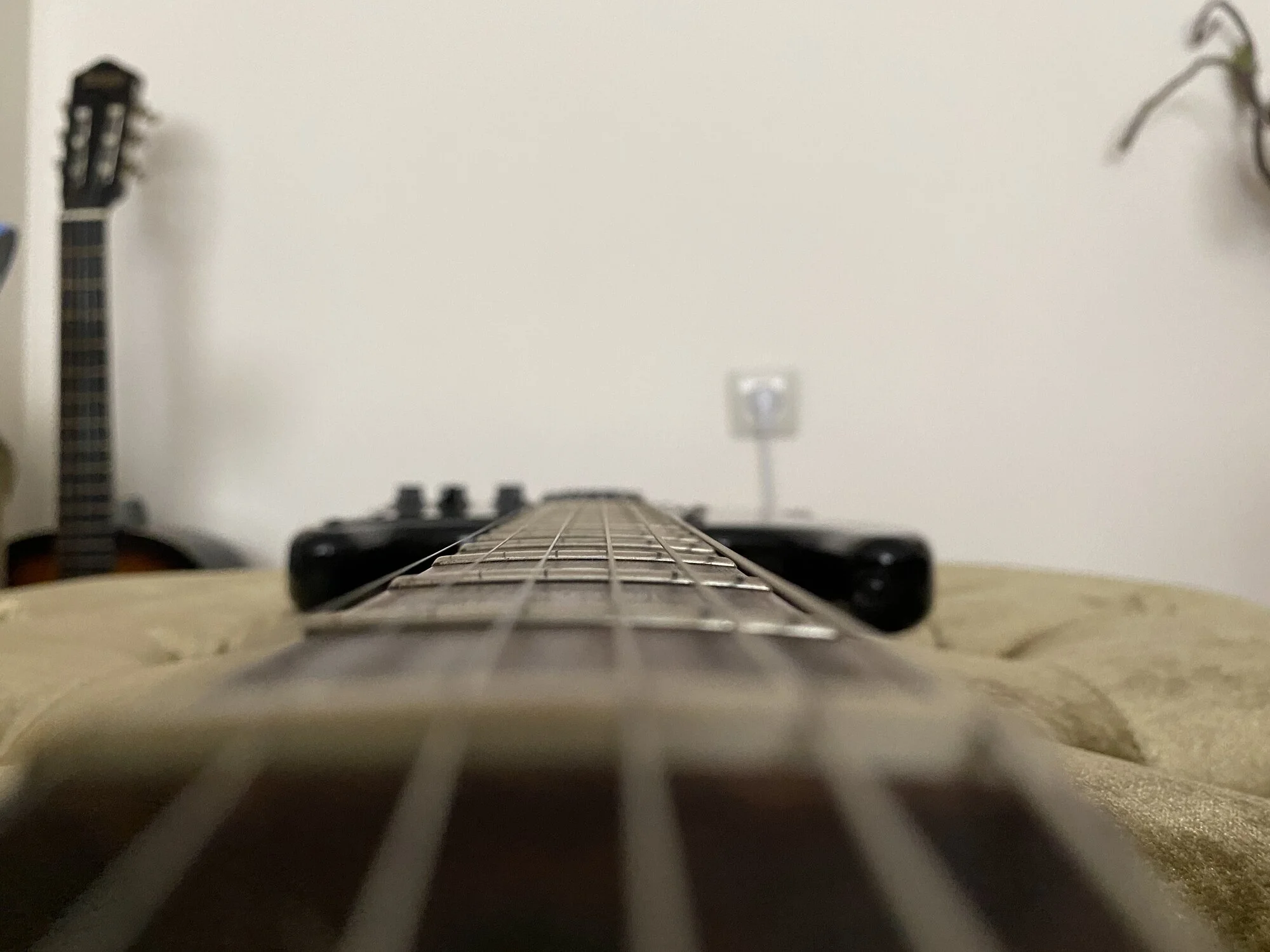

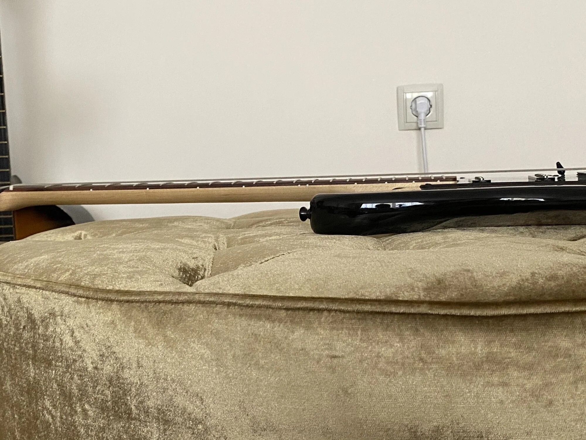

Bir kaç fotoğraf ekleyeyim bilmiyorum yardımcı olur mu? Açıkçası sap ayarından biraz korkuyorum
Sap ayarı korkulacak bir şey değildir. İlk sefer tedirginlik verse de kolay bir işlemdir.
Sap ayarı laf ola beri gele yapılan haftalık bir egzersiz de değildir. 2 sene ellemediğim gitarlar var kusursuz ayarda.
Resimlerde sapla ilgili bir sorun görünmüyor.
