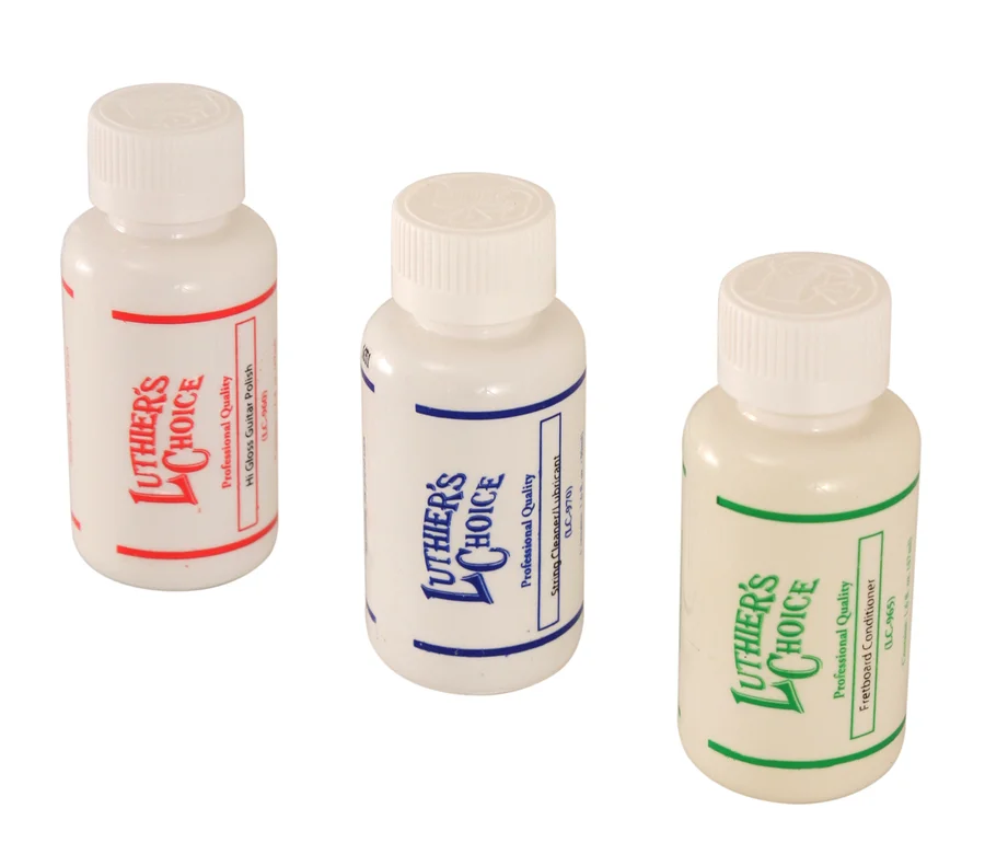

Ben de gibson'ın 3'lü setini kullanıyorum. Setteki mavi olan tel için. Onu üşendiğim için ve teller kaygan olmasın diye kullanmıyorum. Diğer ikisi (gövde için cila ve klavye için limon yağı) gayet başarıı tavsiye ederim 👍 Hatta gövde için olan cilayı metal manyetik kapaklarına da sürüyorum, paslanmasınlar diye. Tonu da daha sıcak yapıyor (ton kısmı şaka)
