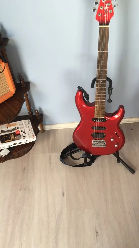

Ya tabi bende komple zımparayla yapmak isterim ama sağolsun gitarin benden onceki sahibi yarım santim kadar boya atmış. hem de macunlu falan gibi. ona 60lık zımparayla dahi dalsam 1 ay uğraştırır beni. ah olmadı ki bi atölyemiz titreşimli zımparayı takıp 2 saatte halledelim. 🙁
Decal işi bi hafta sarktığı için dayanamayıp bi test sürüşü yapayım dedim 😀
Öncelikle @dingdongdaddy onur abiye çok teşekkür ediyorum çok kalender bi insan burda ne kadar övsem azdır 🙂 bugün decallerim elime ulaştı pek vaktim olmadığı için uğraşamadım ama en kısa zamanda uygulayacağım kendimi denemek için süpürge sapında bir deneme yaptım 😀
