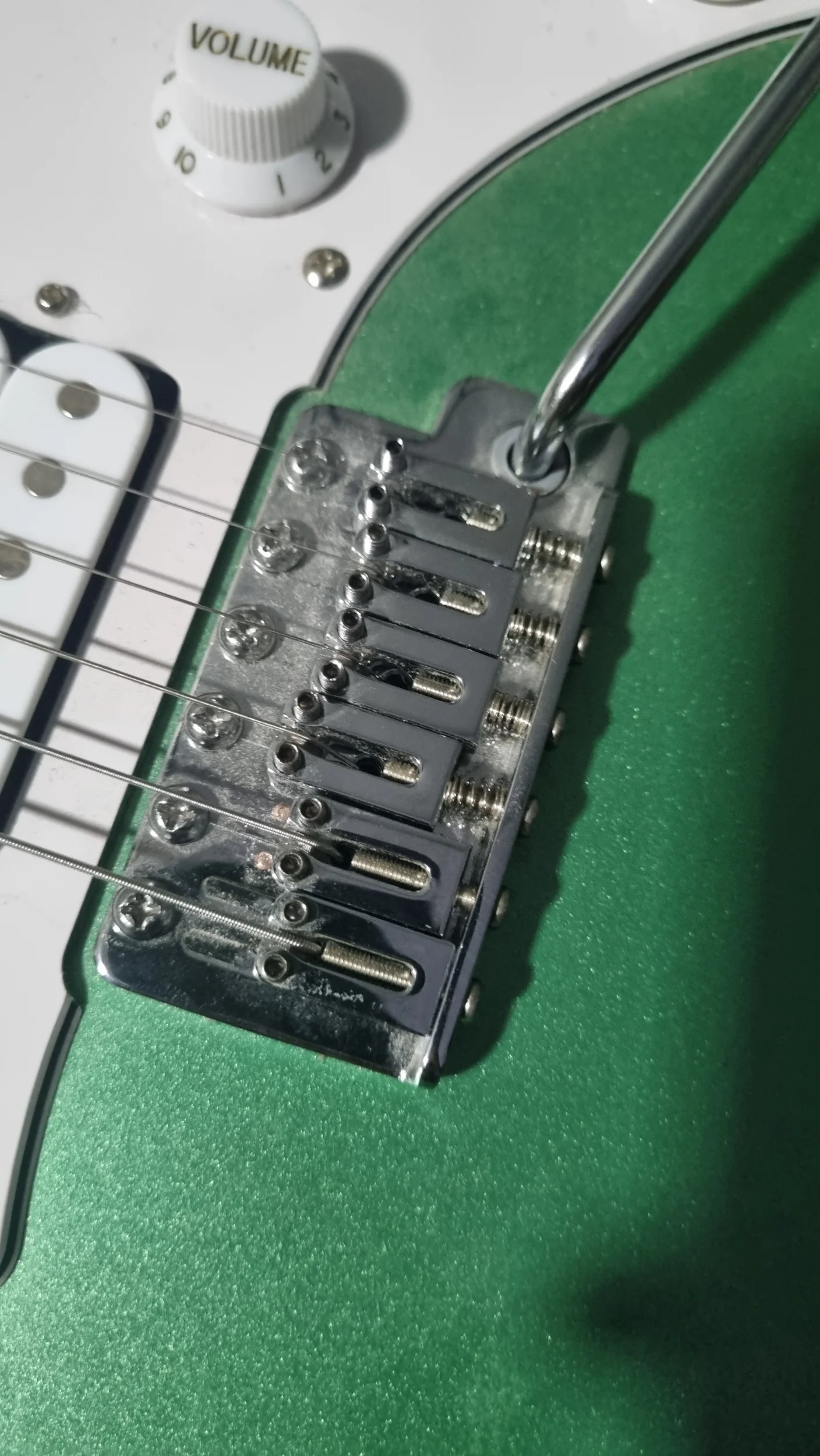

6 aydır gitar çalıyorum ve gitarımın entonasyonu olmadığını fark ettim 3 ay önce ernie ball 10-46 teller ile gitarımın tellerini değiştirmiştim(fabrika çıkışı 9-42 teller var). Şu anda kalın mi teli harici hepsinin entonasyonunu yaptım, la teli ve kalın mi telinin saddle yaylarını çıkararak daha fazla geriye çektim. La telinin entonasyonunu yapabildim fakat kalın mi teli hala tam olarak entonasyonlu değil +10cent falan daha tiz. Yanlış bir şey mi yapıyorum. Bu arada tunner olarak Nux MG101'in Tunner'ını kullanıyorum. Gitarım Ibanez GRX40

bide sap ayarım bir miktar iç bükey olucak şekilde ayarladım. öbür türlü teller çok cızlıyor. tel yükseklikleride 6.tel 2.1mm, 5.tel 2mm, 4.tel 1.9mm, 3. tel 1.8mm, 2. tel 1.75mm, 1. tel 1.5mm. gitarı aldığımda bütün ayarları bozuktu 2. el olarak almıştım.

tel sahte değil hocam kontrol etmiştim şüphelenip. amazon türkiyeden satın almıştım. ayrıca yayı çıkarmama rağmen böyle 6. telin entonasyonu bozuk sadece
O resimdeki ölçü ayar imkansız zaten. Yayda yok en sona dayanmış o tel büyük ihtimal çöp. Al bir tane cetvel mezro vs 64.8 veya sol telinin saddle ile aynı hizaya sol eğer tamsa buda tam olmalı.
