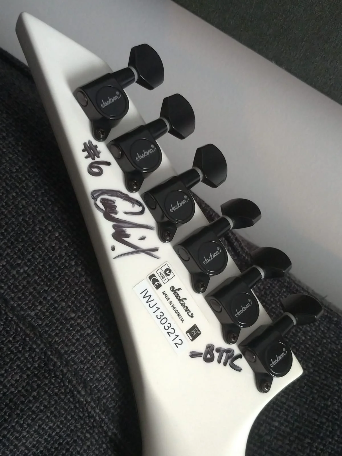

Kayıtlarda kullandığım gitarlara kalın uçlu cd kalemleri ile şöyle notlar düşüyorum. Üstünden alkol ile geçilmedikçe çıkmıyor ancak bu tarz bir kalemle gitara ne şekilde çizim yapılır bilemedim. Ancak en azından tatmin etmezse kolayca geri alınabilir işlem.

Açıkçası yazı olarak çok hoş durmuş gitarın üzerinde benim aklımda gövde kismindaki siyah bölüme gül veya bir baykuş motifi çizmek var fakat bunun için önce beyaz bir asetat kalem bulmam lazım 🙂 ama umarım silinmez dediğiniz gibi çünkü çok temas edicek elim o kısma , deneyip görücem artık 🙂 Teşekkür ederim yorumun için 🙂
Asetat kalem kuruyunca yüzeyde sürekli kalmaz, zamanla ve temasla dökülmeye başlar. Sürekli dokunulan bir yerdeyse üzerinde koruyucu katman olması lazım.
