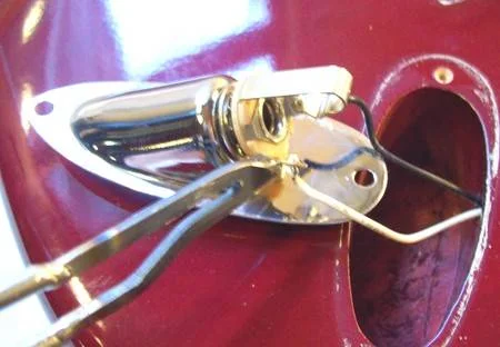

Hepsini denedim ancak sorun devam ediyor gitarı ikinci el aldım. O sebeple ötüremiyorum da lehim den anlıyorum acaba lehimini mi tekrardan yapsam ?
Şu zımbırtının ucundan bahsediyorum. Çok pahalı bir işlem değil 200 liraya orijinal taktırmıştım 1.5 sene önce japon yapım vs leri daha ucuza da vardı.

Neyse soruna gelince jacktan olduğu belli. Jack, yuvada sabit duruyor mu gevşeklik var mı ? Yoksa bir temazsızlık problemi ya da korozyon vs oluşmuş olabilir. Açıp görmeden bir şey demek zor.

Aslında biraz gevşek yarın bir zippo gazını kulak cubuguna dokup temizleyeceğim son çare olarak
fiziksel bir temassızlık söz konusu değilse (jack ucu eğilme, lehim temassızlığı, değmeme, oturmama vs) ki bence anlattığınız fiziksel temassızlık söz konusu gibi, yine de bu değilse paslanma-korozyon sebep olabilir o zaman ise zippo, tiner veya philips yağsız kontak spreyi jack içine boyaya temas ettirmeden sıkmanızda fayda var. Fakat jack kısmındaki vidaları sökerken, vida üzerinde iz kalacağı için oynandığı anlaşılır bu da garanti kapsamını bozabilir. Eğer gitarı aldığınız yere götürebiliyorsanız hiç uğraşmayın verin tamir etsinler, çok basit bir işlem ama garanti bozulur vs diye ayak direyeceklerse riske gerek yok. Gitarı götüremeyecek veya başka şehirde iseniz kargolamakla/kargolama riskleri-kargoda kırılma-darbe alma vs gibi konularla uğraşmak da istemiyorsanız kendiniz yapabilirsiniz, maksimum input jack oksitlenmiştir, lehimleri ayırıp başları zımparalayıp tekrar lehimlersiniz yine de olmazsa input jackı değiştirirsiniz kendiniz de yapabilirsiniz ya da mahalle arası bir elektronikçiye rica ederseniz 10-20 tl'ye yaptırırsınız 3 tane lehim var zaten. öyle 200 tl falan vermeyin sakın input jackın kendisi maksimum 20-25 tl bir şey zaten, fakat switchcraft ise o ölçüde bulmak zor olabiliyor switchcraftlar genelde piyasadaki standart input jacklerden daha geniş ve derin. 12A mono jack 4652 kodu, 12B ise stereo jack(4653). içinde metal plakaya basılı switchcraft yazar. Aktif manyetiklerde stereo input jack kullanılır sizinki pasif ise ve switchcraft ise 12A veya 4652 olması gerek. Olmadı standart jack takarsınız jack dışına oturtmak için takılan somut kısmı da uyumlu ise sıkıntı olmaz. Genelde fender amerikan ve meksikalarda switchcraft fabrika çıkışlı oluyor eğer gitarınız orta veya başlangıç gitarı ise switchcraft kullanmadıklarını tahmin ediyorum, switchcraft kullanmadıklarında ettikleri kar da maksimum 2-3 dolar falan ama böyle sorunlar çıkartıyor işte..
