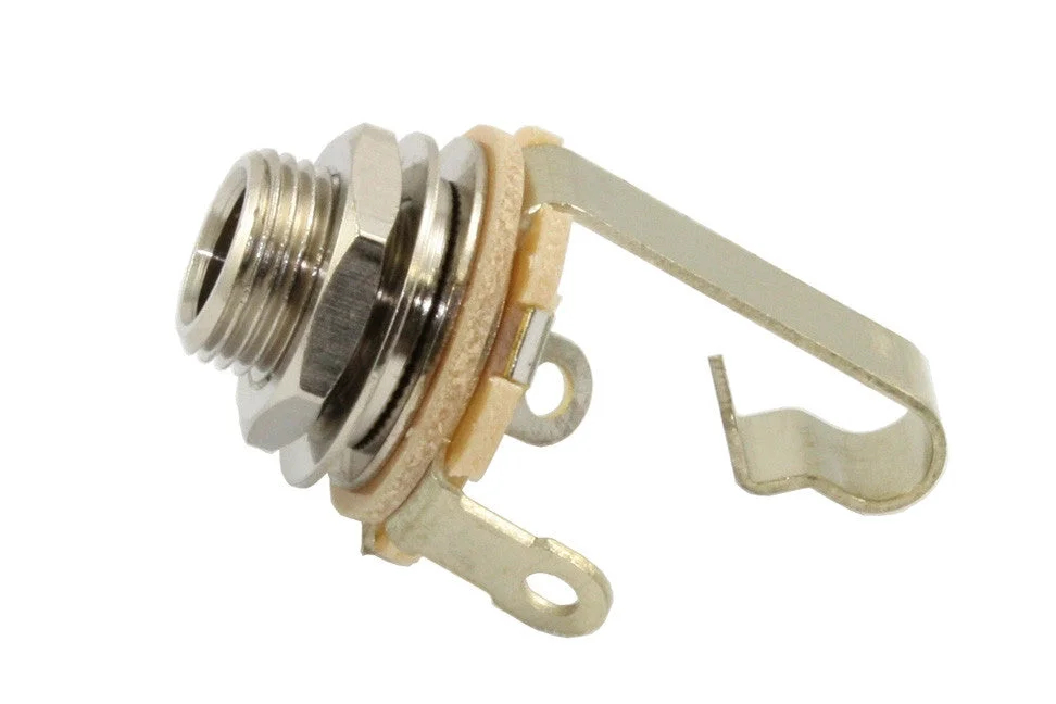

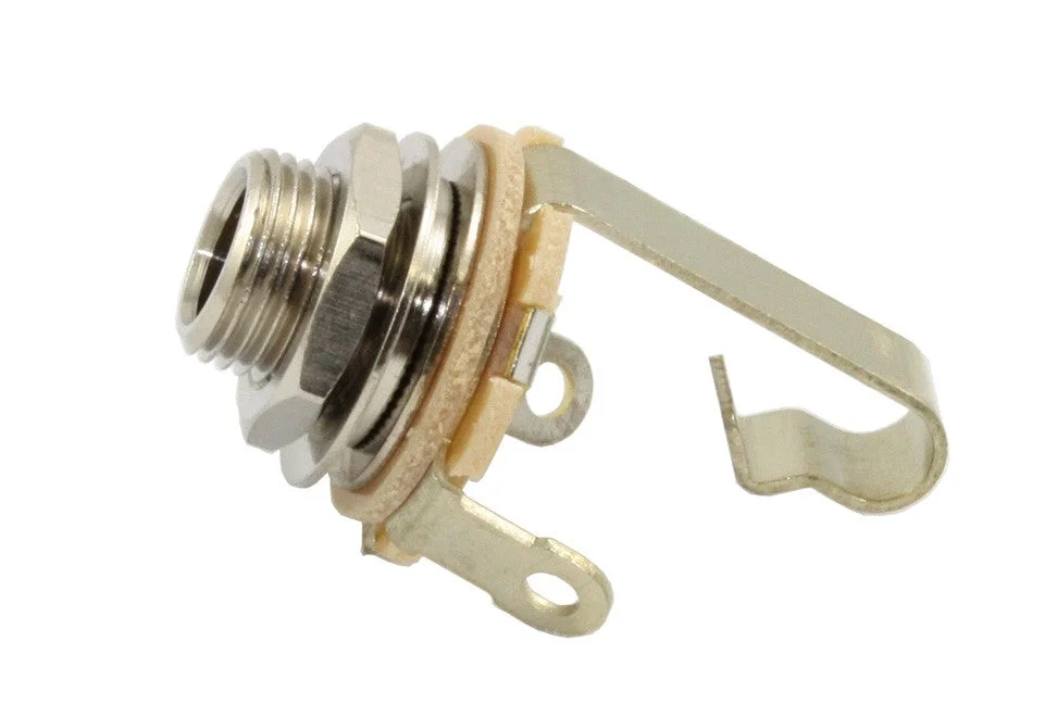

Jack girişini değiştirin derim, veya içini açtırıp kontrol ettirin gitardan anlayan birine veya luthiere. Belki içinde gevşeme olmuştur. Gitar jackini tutan eğimli kısım yamulmuş/ kırılmış da olabilir.

Daha önceki kablo ile de aynı problemi yaşadım demişsiniz. Ve de videoda göründüğüne göre Jack girisinde de var bir gevşeklik.
Ama başka kabloyla sorun yok derseniz ilk akla gelen kablo olur tabii.
İlk bahsettiğim kısım resimdeki yer. Ayrıca gevşek zayıf lehimleme de sorun yaratabilir
