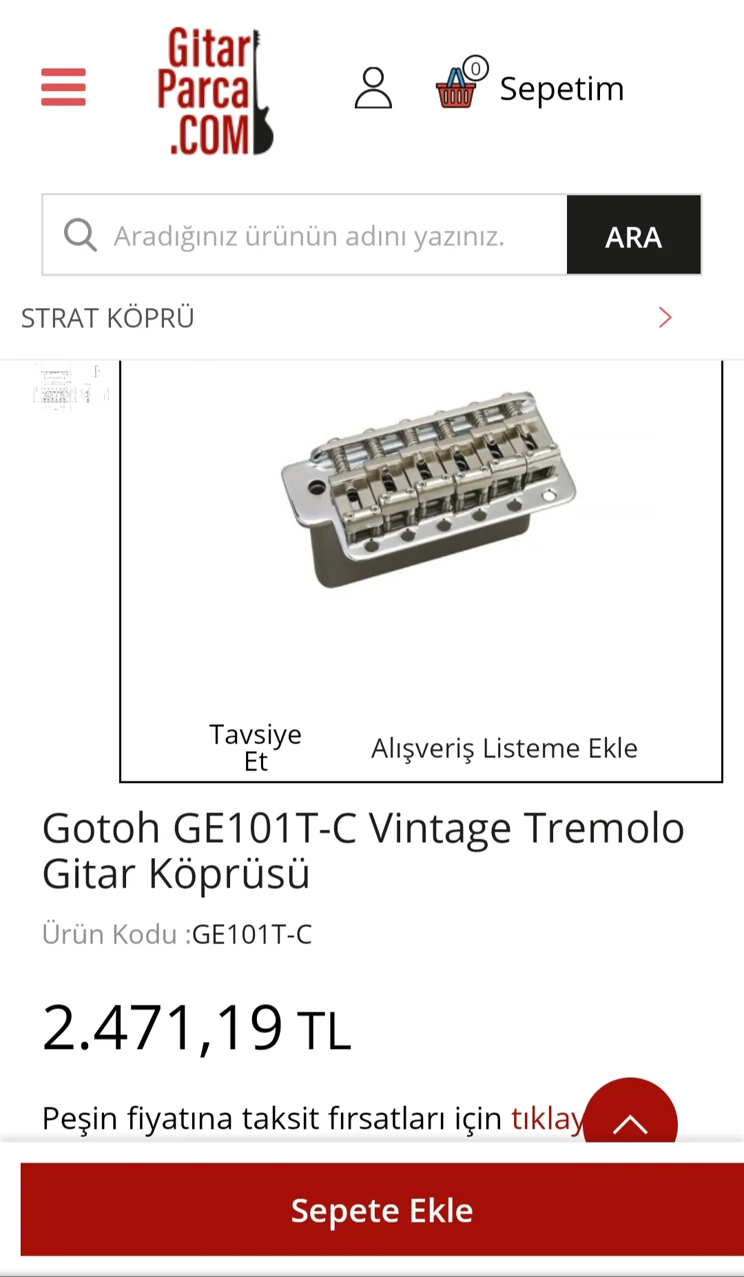

Gotoh, schaller veya wilkinson gibi marka köprüler tutulan markalar. aslında sadece öne doğru hareket ettiği için, sadece sağlam yay taksan iş görür bence. zaten amaç öne basıp bırakınca köprünün tekrar kasaya sıkıca yapışması. ama alırken saddle genişliğine dikkat et.
gitarparça.com veya solomüzik'de bulabilirsin
    62 KB · Gösterim: 58
Benim 212v köprüsünü Wilkinson ile değiştirdim, 10.5mm saddle olması lazım seninkinin de, ayrıca montaj vida ölçüleri tutmadı kasayı delmem gerekti, üstelik ölçüm yaptığımda orjinal köprünün biraz geride olduğunu gördüm şaşırdım, mutlaka bir sebebi vardır koca yamahadan iyi bilecek halim yok ama ben kendi ölçüme göre deldim blok yuvasını falan genişlettim, entonasyon mükemmel oldu şimdi. Yeni köprü Wilkinsonun 10.5mm olan en uygun fiyatlı modeliydi ton olarak da biraz fark etti, çok büyük bir fark beklemeyin. Antalya da isen yardımcı olurum.
