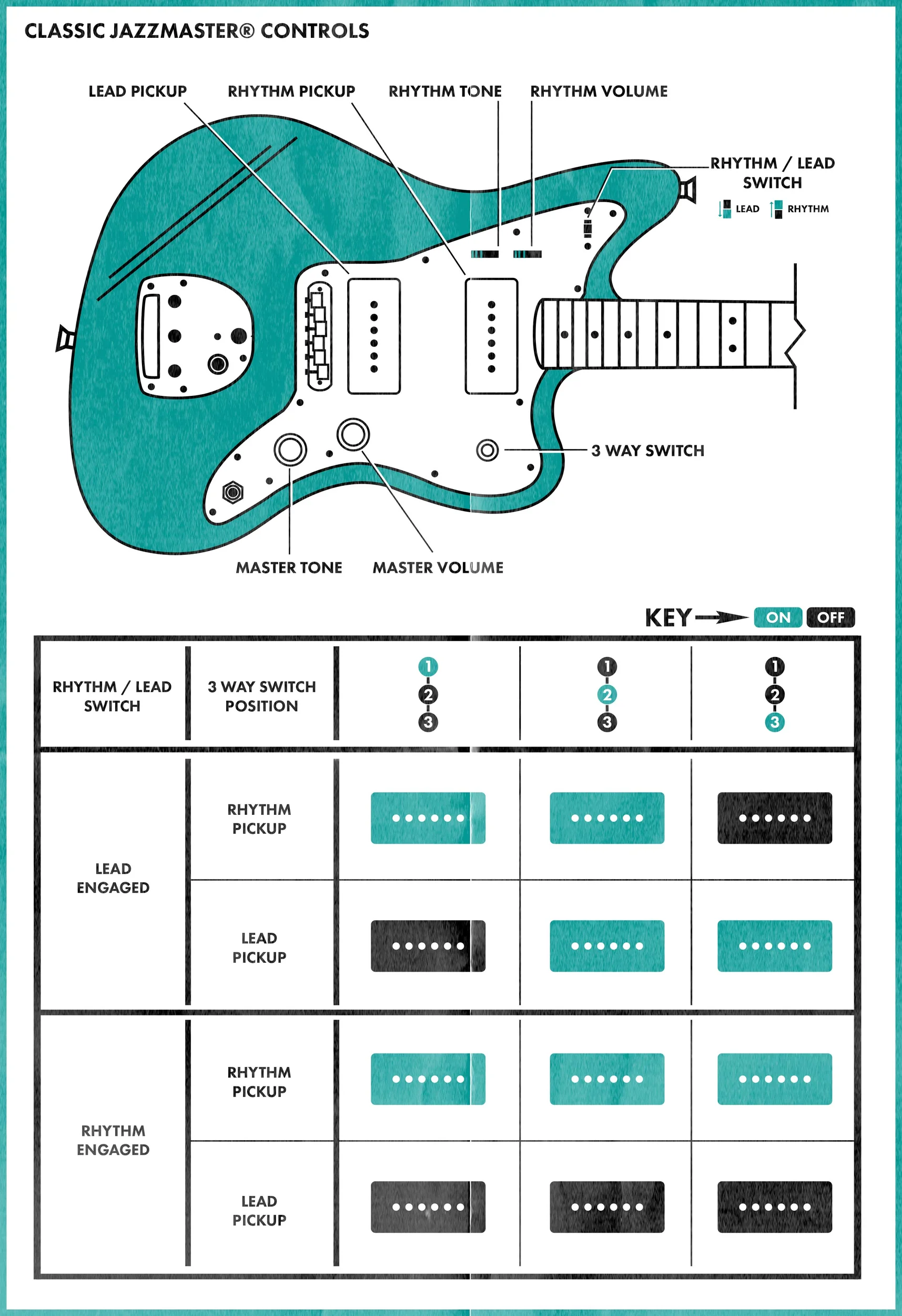

tamamen yeni başlayan birisiyim zorbalamazsanız sevinirim..geçenlerdede konu açmıştım kurt cobain gitarı bulamadım ve fender american vintage 2 1966 jazzmaster aldım.sorum biraz garip gelebilir bazı arkadaşlara gitarı çalarken alttaki ton düğmeleriyle oynuyorum seste hiçbir değişim olmuyor.zatn seside az geliyor gitarın.gitarı sıfır aldırdım iade ettirmeyi düşünüyorum lütfen bilen biri yardım ederse uykularım kaçtı.biraz bütçemi aştım şikayet edersem biliyorsunuz ailelerin nasıl olduğunu..

Jazzmaster'larda iki ayrı devre bulunur, gitarın üst tarafındaki switch'den rhythm circuit kısmını aktif ettiyseniz alt taraftaki volume ve tone potansları sesi değiştirmez, bunu bir kontrol edin.

Büyük ihtimal arkadaşın sorunu bundan kaynaklanıyor. Çünkü bende ilk etapta n’oluyo demiştim 😀 çalması çok zevkli gitar bu arada
