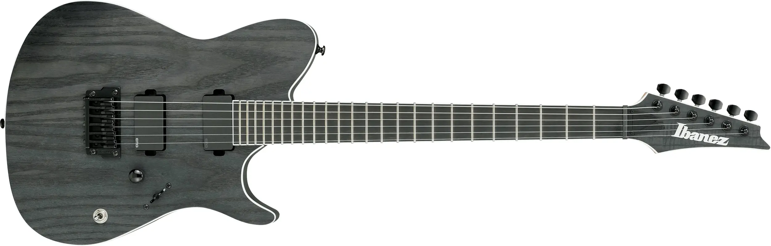

İki tahta kestirip sabit köprü yaparsınız, floyd rose öcü değil. Sizin talebinize en yakın gitar bu şu an, değil bc rich diğer popüler markaların modelleri bile az bulunuyorken alternatifleri değerlendirmekte fayda var.
