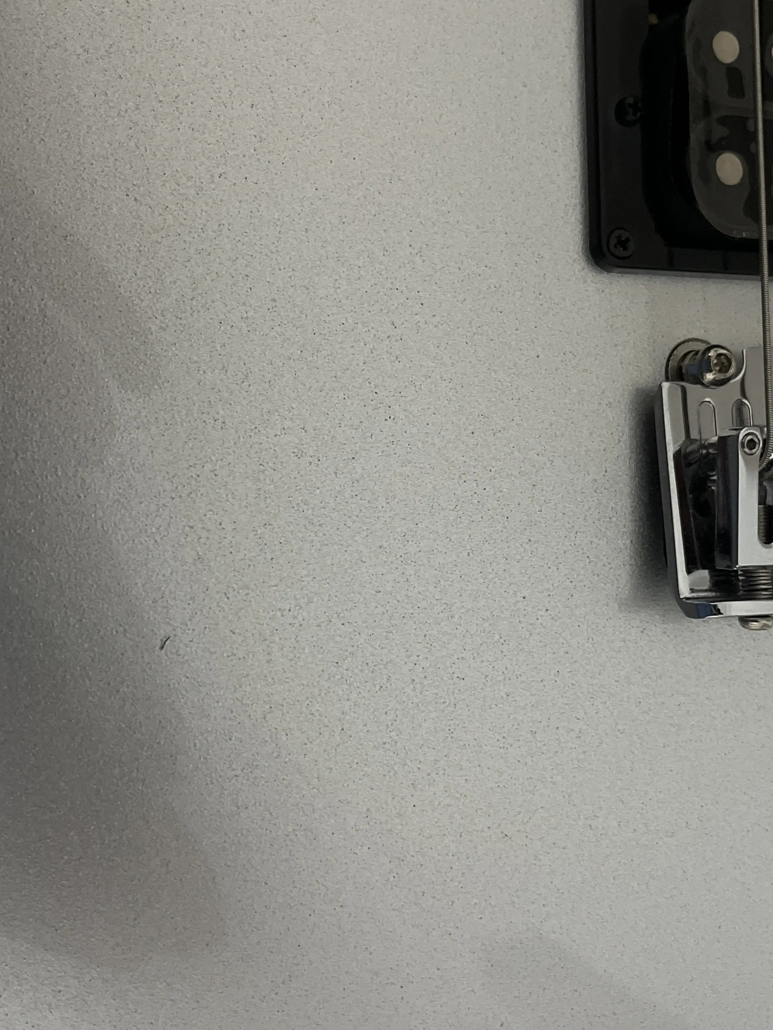

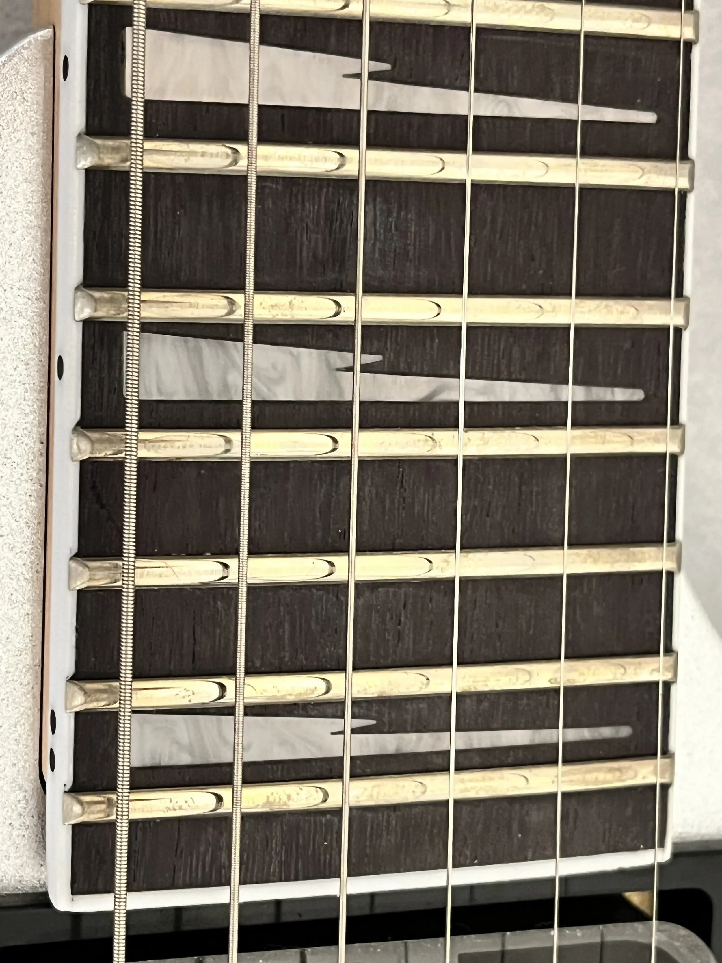

Eve gelince fazla bakma şansım olmadı ve 3 gün sonra çatlak dikkatimi çekti orada ışık altında hafif birşey gibi gözüküyordu ama şimdi dikkatımı çekti resmen boyası kalkmış bir yeri var. Ek olarak klavye kısmında çatlak ve aşırı kullanımdan dolayı perdeler arası beyazlama var. Normaldir sonuçta deneniyor diye geçiştirdim ama flaş tutunca çizikler görmeye başladım. Acaba bu normal bir yoksa iade için başvurmam lazım mı. Gerçekten bir haftada gitar bu hale gelebilir mi ve klavyedeki çatlaklar normal midir? İlk gitarım o yüzen bir fikrim yok açıkçası.

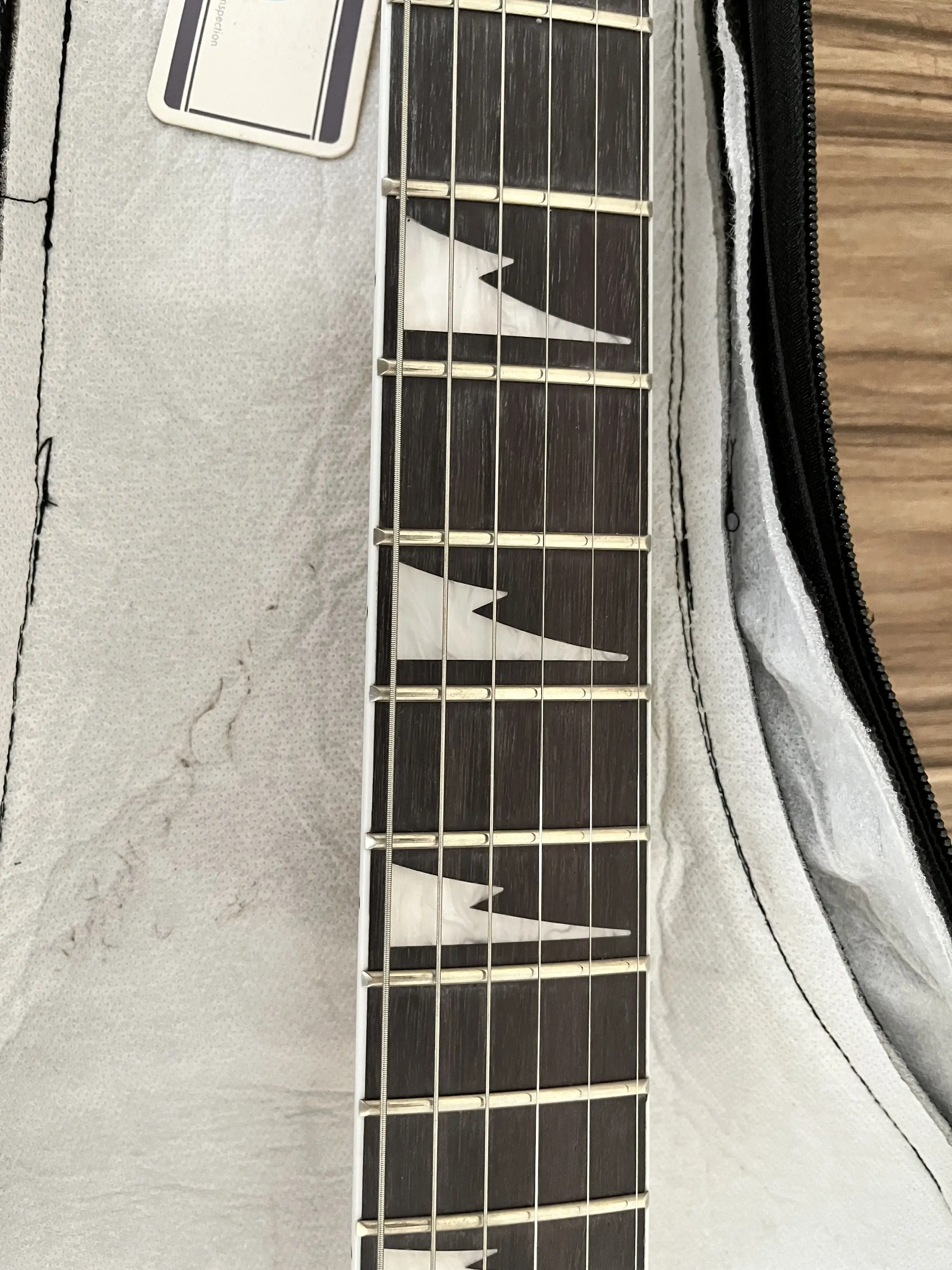

Perdeler arası beyazlaşma dediğiniz toz ve kuruma, gayet normaldir. Aşırı kullanımla alakası yok, hiç kullanılmadan da o hale gelebilir. Gitar bir haftada o hale gelmedi, büyük ihtimalle aldığınız gün de aynı durumdaydı ama siz farketmediniz. Sıfır kutusundan çıkıp da çok daha kurumuş beyazlamış gitarlar gördüm. Gitar size ulaşmadan kaç ülke geziyor belki, 10binlerce km yol giymiş, en az 3-5 ay beklemiş olduğunu göz önünde bulundurunuz.
Klavyede ağacın yapısından dolayı ufak tefek damarlar, mikroskopik oyuklar olabilir. Kafaya takacak birşey yok. Biraz temizlenip yağlanirsa pırıl pırıl olur, canlanır ağaç kendine gelir.
Dunlop 65 klavye temizleme kiti tavsiye ederim. Veya bir ustaya götürüp de hallettirebilirsiniz bu işlemi, güzel de bir ayar çektirmiş olursunuz gitara.
Gövdedeki çizik ise (fotoda çok net belli olmasa da) olmasa daha iyi olurdu tabii, ama bazı ufak çizikler de gövde temizleme kiti- cila ile geçebiliyor, fiziğin derinliğine bağlı olarak tabii.

Gitarda o beyaz yerlerde çekmedim ama hafiften ağaç kurur da ayrılır ya ona benzer kırılmalar var. Onun dışında ek olarak ilk fotoğrafta telin alt kısmında olan çiziğe tırnak ucu girecek kadar.

Gitarı alırken belki ücretsiz yaptırabilirdiniz bakım işini. Şimdi zor ücretsiz. Klavyedeki daha büyük olan yarık için satıcıyla gorusebilirsiniz. Resimde görüldüğü kadarıyla büyür gibi görünmüyor ama benim yorumum sadece resimler üzerinden. Klavyesi büyük ihtimalle Gül ağacı+rosewood. Çok ufak yarık+damar normaldir. Her ağacın yoğunluğu farklı olur tabii.
Düşük seri gitarlarda QC (kalite kontrol) dediğimiz işlem daha gevşek oluyor maalesef ve ufak tefek sorunlar kabul edilebilir oluyor (sorun derken imperfection yani illa herşey de sorun yaratacak diye bir şey yok). Daha pahalı model ve markalarda bu işlemler daha iyi yapılmaktadır.

resimlere büyütüp baktım ama önemli bir kusur görmedim. teşhir ürünlerinde kılcal çizik, fretlerde ve klevyede renk ton değişimi gibi şeyler normal. bu fiyat seviyedeki gitarların sürümü çok olduğundan genelde stok olur ama piyasa şartlarından dolayı küçük mağazalar stoklu çalışmakta zorlanıyordur artık.

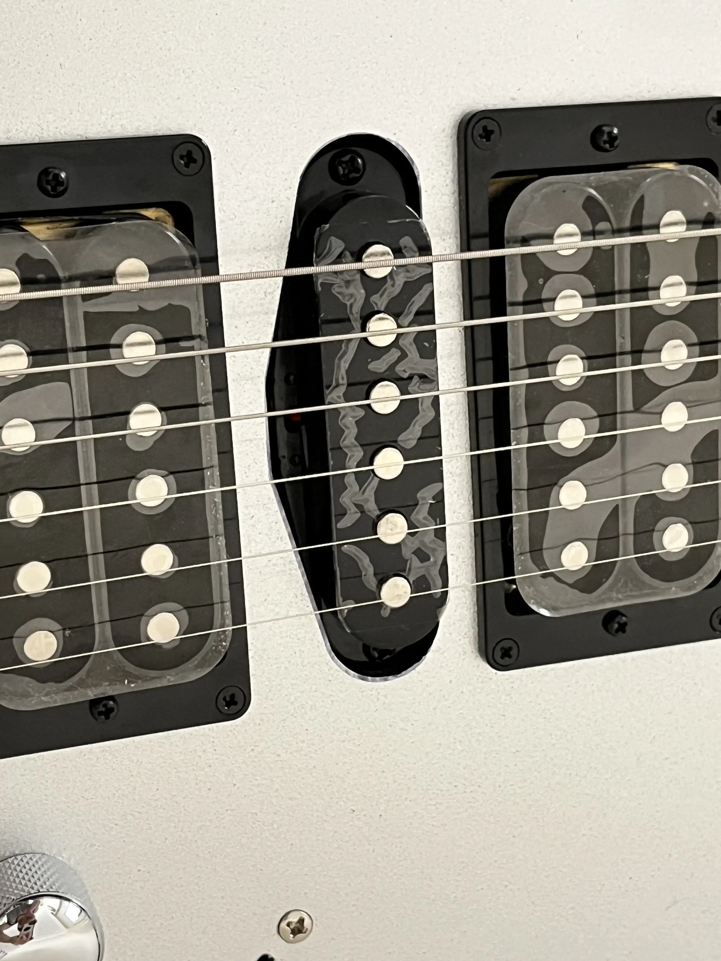

Birde manyetiklerinden single olan biraz içe göçük gibi duruyor fotoğrafta belki net olmayabilir.

İçe göçüklük değil o, manyetikle tel arasındaki mesafeyi ayarlamak için manyetik yüksekliği alçaltılmış. Dikkat edersen köprü manyetiğinin sap manyetiğinden daha yüksekte olacak şekilde ayarlandığını görürsün. Manyetiğin iki tarafında bulunan vidaları kullanarak yükseltebilirsin. Sorun yok yani.
Ayrıca da bu kadar takıntı yapma. Yukarıda detaylı şekilde anlatmışlar, bu fiyat aralığındaki gitarlar için gayet normal hatalar ve büyütülecek şeyler değil. Gitarın ucuz olmasının bir sebebi de bu zaten; üzerinde daha az zaman harcanması...Bu fiyat aralığındaki bütün gitarlarda en az bu kadar kozmetik sıkıntıyla karşılaşırsın.
