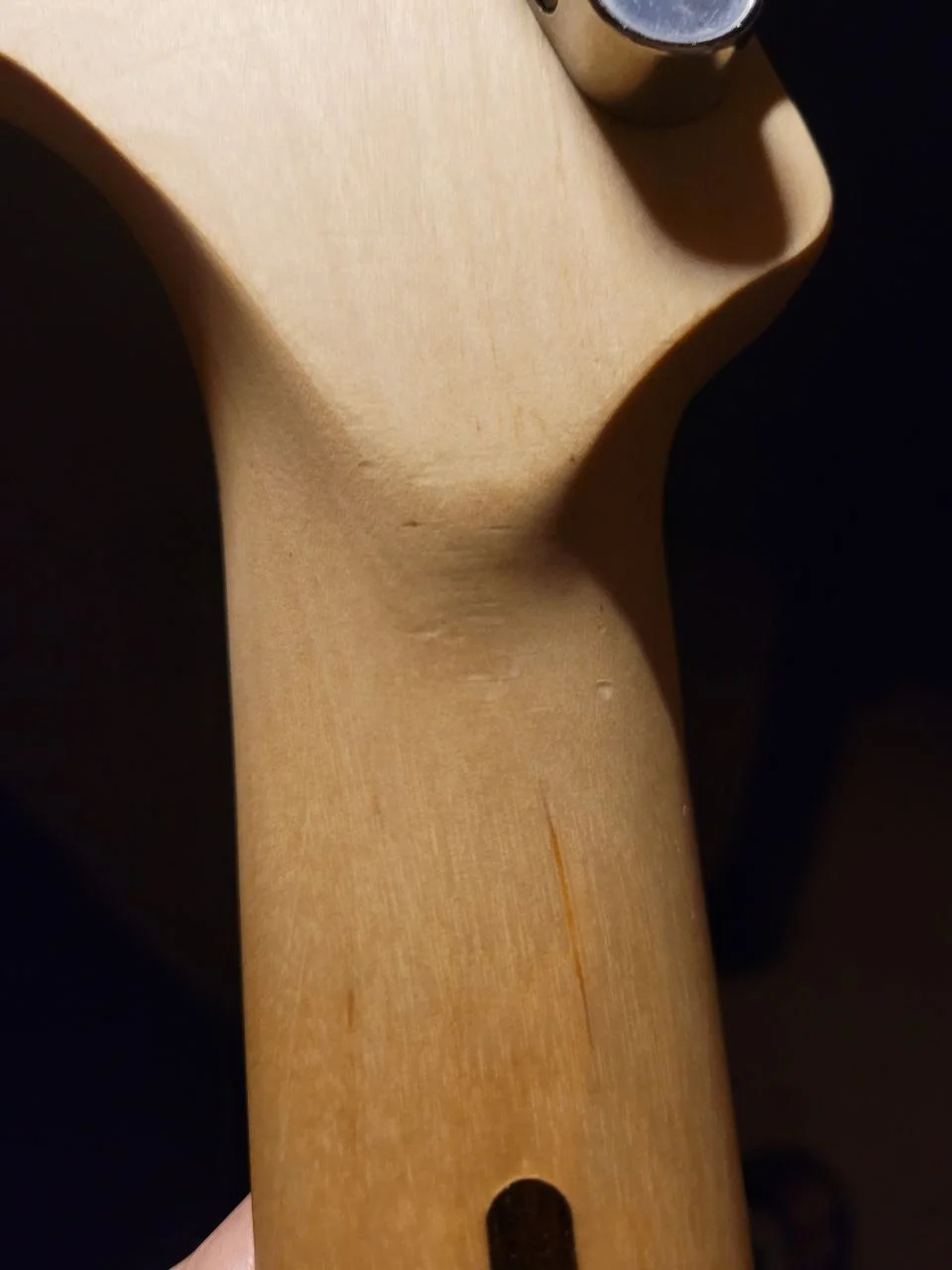

Arkadaşlar selam, gidip deneyerek yeni 0 bir elektro gitar aldım fakat sap kısmına doğru hafif kozmetik kusurlar var. Bunların olması normal midir yoksa sıkıntı mıdır? Bana zamanla oluşabilecek şeyler gibi geldi ama bilemedim sizin de fikrinizi alayım dedim. Fotoğrafı aşağıya bırakıyorum.

Çalıma etki eden bir sorun değil ama sıfır alınan uygun fiyatlı modellerde olabilen durumlar,büyük ihtimal üretim partisinde olabilecek bir kaç üründen biri size denk gelmiş.
Sıkıntı yaratacak bir durum değil. Gitarın sapı sanırım verniksiz zaten. Rahatsız ediyorsa sizi 2000 kum civarı bir ahşap zımparası alın ve şeklini bozmayacak şekilde hafifçe düzeltin o kısımları.
Vernik varsa dokunmayın.

Vernik yok hocam buraları gitarın orjinalliğini çok da bozmadan düzeltmek mümkün müdür ve çok pahalıya gelir mi acaba ? Ona göre bi luthiere gösterebilirim.
Çalıma etki edebilecek birşey değil, teşhir ürünü olduğu için gitarı alırken yerine koyarken vs oluşmuş hafif vuruk izleri. Luthiere götürecek bir şey değil bence, güle güle kullanın gitsin 🙂

Evet doğru ama sözde kutudan çıkarılan bir gitarda böyle bir sıkıntı yaşamak biraz canımı sıkmadı değil.
Zimparadan önce nemli bez + sicak havya uygulamasini deneyebilirsiniz.
Islak bezi vurugun oldugu yere tutup ustune de sicak havya ile ufak kisa dokunuslar yaparak vurugun nemlenerek sismesi sağlanıyor. Uygulamanin noktasal yapilmasi gerek.

@Bird_on_the_strings in tavsiye ettiği metod ile çok iyi sonuçlar aldım daha önce. Onu bir deneyin bence zor da değil uygulaması. Halleder sanırım sizinkiler çok küçük çünkü. Tabi havyayi ağaca kesinlikle dokundurmayin çok uzun sürelerde tutup yakmayın. Minik dokunuşlar yeterli olur sanırım.

Bir luthiere danıştım fakat sanırım uygun bi yöntem değilmiş. Zımpara olayı gereksiz mıdır sizce istersen yapabilirim ama incelmiş olur dedi. Çiziklerin derinliği çok az olduğu için belki etkisi olmayabilir ama emin değilim gerekli olup olmadığına. Beni üzen 0 gitarların bile böyle olması. Ben çok bilinmeyen bir müzik marketten aldım ama zuhal do-re de de durum böyle mi bilmiyorum.

Maalesef artık sıfır custom shop gitarlarda bile kozmetik sıkıntılar çıkabiliyor. Çok sinir bozucu bir durum.
Vernik yoksa sapin arkasinda o yontem kullanılabilir ya da dolgu yapilabilir. Zımpara bana cok mantikli gelmedi.
Sarin vernik var o modelde dediler bana. Dolgu nasıl oluyor hocam orijinalligi cok bozmuyorsa yaptırabilirim.
Vernik varsa dolgu uygulanamayabilir. Dolgu normalde ahsabin kendisinde olan vuruklarin vs boya sonrası görülmemesi ya da hissedilmemesi icin uygulanir. Agacin rengine en yakin dolgu macununu alip vuruklara uygulayip kuruduktan sonra cok ince bir zimpara ile dolgu uygulanan bolge ahsabin kalaniyla ayni seviyeye getirilir. Hazir macunlar ahsabin rengini yakalamiyorsa boya pigmentleri ile önceden dolgu renklendirilir.
