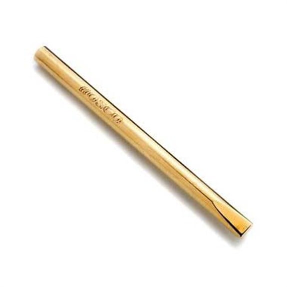

Sadece 16. frette sıkıntı varsa benim kullandığım bir yöntem var. Öncelikle sorumluluk almamak adına önermediğimi söyleyeyim. Ben fretin üstüne kalın bir bezi üç kere katlayıp koyuyorum. Sonra da plastik uçlu çekiçle frete vuruyorum. Bazı fretler tam oturmamış olabiliyor veya zamanla kendini bırakabiliyor. Tabii bu dediğim işlemi frette çok büyük bir yükseklik farkı yoksa yapıyorum.
O zaman 16. fret yüksektir. Tesviye gerektirir. Tüm fretlere bakabiliyorsanız bakın, hatta klavyenin uç tarafları ve orta tarafı dahil en az üç yerden bakın.
Çok teşekkür ederim. Bu işlemi internetteki videolardan da yardım alarak nazikçe deneyeceğim. Çok yardımcı oldunuz inanın ki.
Eldeki imkanlarla bez konulabilir, tahta vs konulabilir, tamamen becerinize ve hayal gücünüze kalmış. Sadece fikir vermesi ve yapacağınız işi daha kolay tahayyül edebilmeniz için linkteki fret setter'e bakın hocam.
Biraz daha gözünüzde canlanır. Çok zor sıkıntılı bir iş değil ama yinede de dikkatli olun, sapın altını iyi besleyin.
Çok teşekkür ederim. Uzunca ve farklı kaynaklardan yapılış videolarını izleyip onları ve sizlerin söylediklerinizi referans almaya çalışacağım. Sevgilerimle
