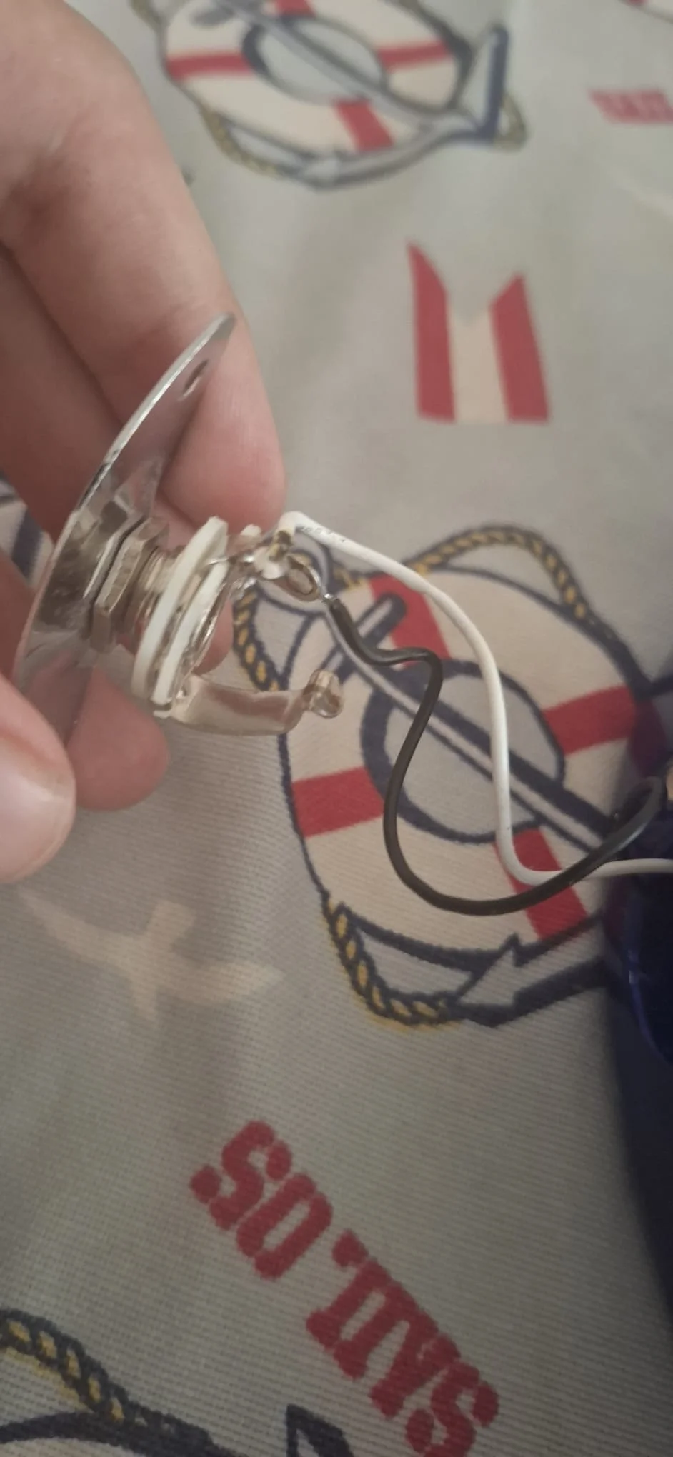

gitarımın jak girisinde sorun var dun kabloların lehimini yeniledim mxrın 750 tlye saf bakır kablosunu bile aldım bi çözemedim niyedir resimleri bunlar ses patlamarı oluyor zzzz dıye sesler geliyor video varda kaydedemiyorum bilgisayara edince atarım

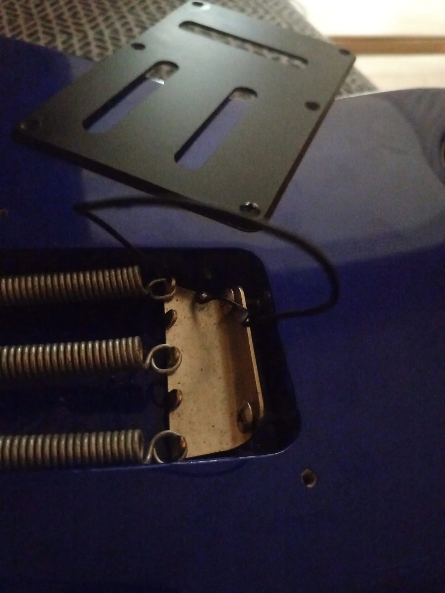

Diğer açtığınız konudan gitarınıza baktım. Önce arka kapağı açıp yayları tutan metal parçaya bağlı şase kablosunu da kontrol ederseniz belki biri kopuktur sorunu hemen çözersiniz. Orada sorun yoksa mecbur telleri gevşetip pickguardı kaldırıp elektronik kısma kabloların sağlam olup olmadığına bakmanız lazım.
O arka kapakta görülen şase kablosu, elektronik devreye gitarın tellerini de dahil ederek bir mikrofon diyaframıymış gibi çalışmasını sağlar bu yüzden önemlidir.
Fotoğraftan bir şey anlamak güç. Sorunun ne olduğu da tam net değil. Ses patlamaları oluyor demişsiniz, gitarı ampliye ya da ses kartına taktığınız kablonun sağlam olduğundan emin misiniz? Gitarın değil amplinin ya da ses kartının jack girişinda olmadığından emin misiniz? 6.3mm ya da 3.5mm dönüştürücü kullanıyor musunuz? Sorunun gitarın jack girişinde olduğu teşhisini kim koydu? Tellere ya da metal aksama dokunduğunuzda ses azalıyor mu artıyor mu?
