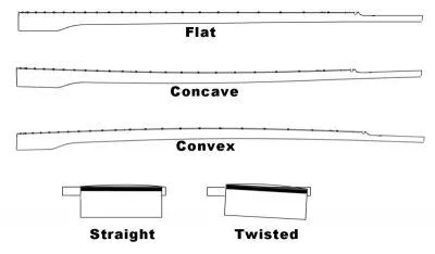

Convex = dışbükey
concave = icbukey
hangisi olduguna bu fotodan bakarak emin olabilirsin. Ondan sonra yardımcı olalım. Bir de gitarinin modelini yazmalisin.
concave olandı 10 dakika öncesine kadar alyanla flat haline getirdim şimdi cızırdama pek değişmedi zaten hep en üst telde 3. perdeye kadar cızırdama olurdu. gitar ibanez grg170
Sadece en üst telde ise demek ki 4. veya 5. fretin o bölgesi yüksek diğerlerine göre. Üst eşiği değiştirmen çözüm olmaz çünkü üst eşiği ne kadar yükseltsen de 1. perdeden itibaren işlevi olmayacak. Senin yapabileceğin çözüm önce sapı hafif içbükey yapmak (göz kararı ile değil, telleri kullanarak), çözülmezse en üst tel tarafından köprüyü hafif hafif kaldırmak.
