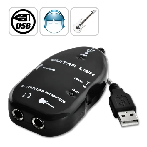

bunu nasıl yapacağımAmplitube içinde ses ayarlarını asio4all tanittiniz mi?
Öncelikle belirtmek isterim ben Bias Fx kullanıyorum ve ses kartını audio settings den göstererek kullanıyorum daha önce guitar rig 5 kullanmıştım o zaman ses kartı olmadığı için asio4all seçiyordum ses ayarlarından sizdeki programı tam bilmiyorum fakat ses ayarları kısmında asio4all seçmeniz gerekiyor ses gelmesi için eğer seçiliyse almış olduğunuz cihazda problem olabilir yine de sizin icin YouTube da bi araştırdım videoda ses ayarları kısmını açıyor sizde ordan bakıp açın hepsini asio4all seçip test edinbunu nasıl yapacağım
Bir de guitar rig de deneyin videodaki gibi eğer sorun devam ediyorsa başka bir bilgisayarda test etme şansınız varsa cihazı bir kontrol edin belki bir başka sorunu vardır tam bilemiyorum denemekte yarar varDediği her şeyi yaptım fakat sorunun şundan kaynaklandığını fark ettim gösterdiği ASIO4ALL kısmında harici guitar linkimi göremiyorum seçeneklerde. Sanırım bilgisayarım ses kartını görmüyor. Aygıt sürücüleri kısmında da göremiyorum cihazı. Nasıl düzeltebilirim?
nereden bulabilirim atabilir misiniz?Asio4all'a ihtiyacınız yok. Ürünün kendi driver'ını indirip kurun.
Bu kadar da beleşci olmayın bir zahmet kendiniz Google dan araştırın herşeyi de milletten beklemeyin canım 😀nereden bulabilirim atabilir misiniz?
ya baktım birkaç kere virüs girdi bu yüzden bilgisayara.O yüzden istemiştim.Bu kadar da beleşci olmayın bir zahmet kendiniz Google dan araştırın herşeyi de milletten beklemeyin canım 😀
link için teşekkürler indirdim ve kurarken ses kartının takılı olmasını istediğini söyledi ben de takıp indirmeyi devam ettirdim fakat indirme hatalı dedi. Ne yapabilirim?
Pekala teşekkürler yenidenBilmiyorum malesef, daha önce başıma gelmedi böyle bir şey.
Her şeyi yaptım ve artık karttan ses alabiliyorum teşekkürler fakat ses gitar sesi gibi değil de boğuk geliyor. Kulaklıkla kullandığım için olabilir mi? Nasıl düzeltirim?Yanlış hatırlamıyorsam öncelikle driver kurmadan ses kartını bağladığınızda USB audio codec olarak algılanması lazım. Windows otomatik olarak kendi tanıyordu. Sonrasında asio4all kurup kullanmak istediğiniz programın ses kartı ayar kısmından asio4all seçmeniz gerekiyor. Buraya kadar hallettikten sonra aynı yerde asio4all arayüzünü açmak için control panel gibi bir şey olması lazım. Oraya tıkladığınızda asio4all arayüzünü açar. Orada giriş çıkış aygıtları kısmından USB audio codec olarak görünen guitar link kartının griş çıkışlarını aktf hale getirmeniz gerekiyor. Sonrasında programda giriş çıkış olarak guitar link ses kartınızı driver olarak asio4all kullanabilirsiniz.
Eğer hala olmuyorsa Amplitube audio setup yada guitar link asio4all vs gibi başlıklarla YouTube'da bolca kaynak mevcut.
boğuk gelme sorununu halledebildin mi kardeşim ?Her şeyi yaptım ve artık karttan ses alabiliyorum teşekkürler fakat ses gitar sesi gibi değil de boğuk geliyor. Kulaklıkla kullandığım için olabilir mi? Nasıl düzeltirim?
Guitar Link kullananların ortak bir sorunu bu dostum. Maalesef çözümü yok sanırım. 🙂Her şeyi yaptım ve artık karttan ses alabiliyorum teşekkürler fakat ses gitar sesi gibi değil de boğuk geliyor. Kulaklıkla kullandığım için olabilir mi? Nasıl düzeltirim?
