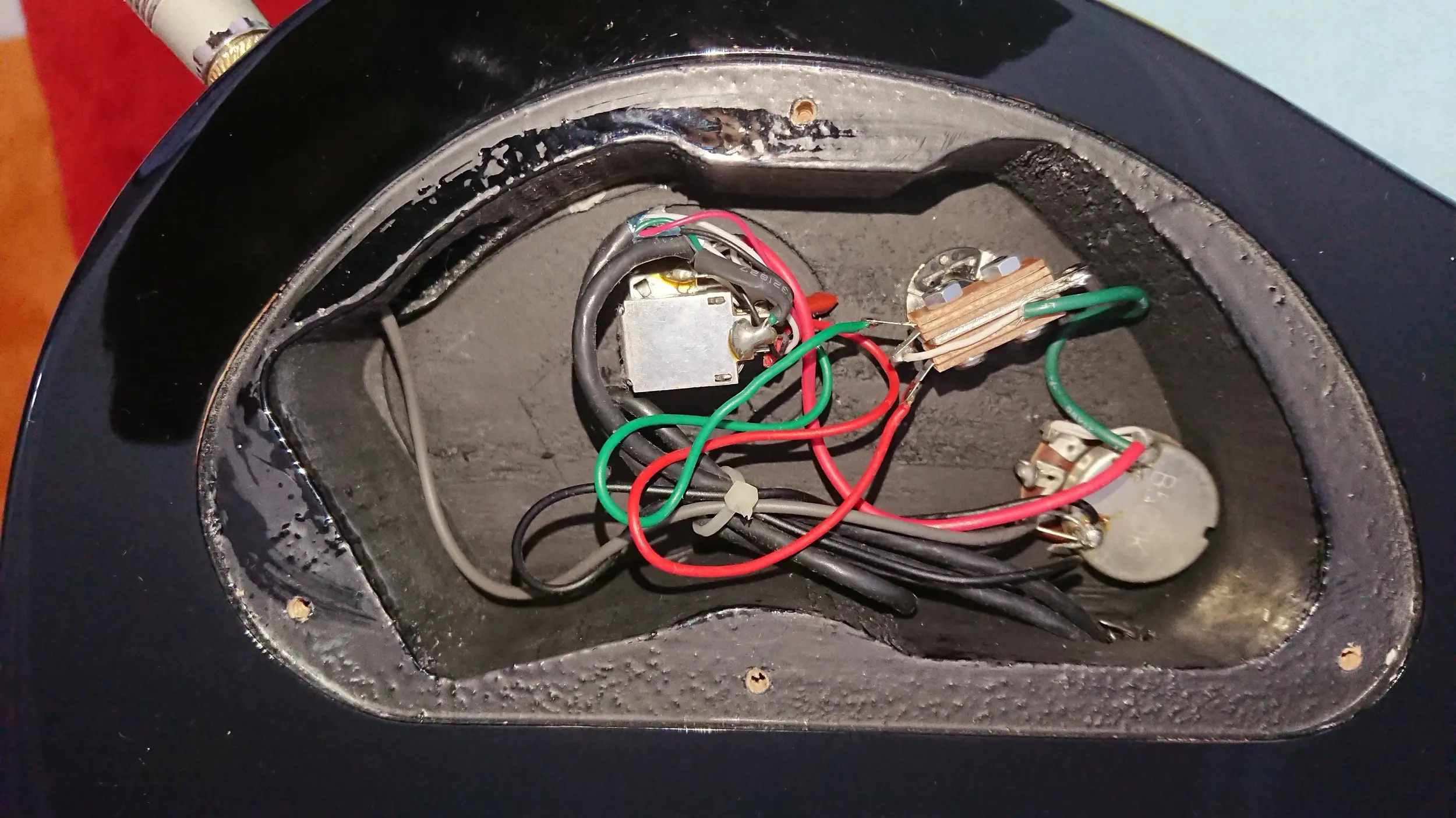

Metallica tonları istediğim için ve genel olarak sesini beğendiğim için emg 81 manyetik takmak istiyorum. Sapa da coil split yapılabilecek bir emg düşünüyorum. Başka öneriniz varsa onlara da açığım. Gitarına arkasına pil sığar gibi görünüyor. Sapın kalınlığını aslında seviyorum. Hellraiserlar kadar kalın değil Ibanez kadar ince değil. Manyetik işine girmeden önce takas edebileceğim bir jackson DKMG var yarın onu deneyeceğim.

metallica tonları için emg, seymour duncan veya dimarzio'lar oldukça iş görür. emg en tiz olanı. diğer manyetikler için swamp ash veya alder gövdeli gitar daha iyi olabilir.
seymour duncan invader ve black winter bu tarz tonlar için en çok tercih edilen sey. dun. modelleri. DiMarzio x2n de iyidir.
amfi olarak da marshall ve mesa/boogie. joyo british ve california preamp pedalları bu konuda fiyat performans. boss katana mkII'lerde power amp in girişi var. gitar -> joyo -> boss katana power amp in şeklinde bir yol izleyebilirsin.
aynı gitarla equalizer kullanıp da bu tonlara yaklaşabilirsin. aslında equalizer ton şekillendirmek için en iyi pedal. yani diğer manyetikleri alıp kullansan bile tam olarak aynı gitar ve amfi olmadığı sürece yine istediğin tona yaklaştırmak için equalizer gerekli oluyor.
