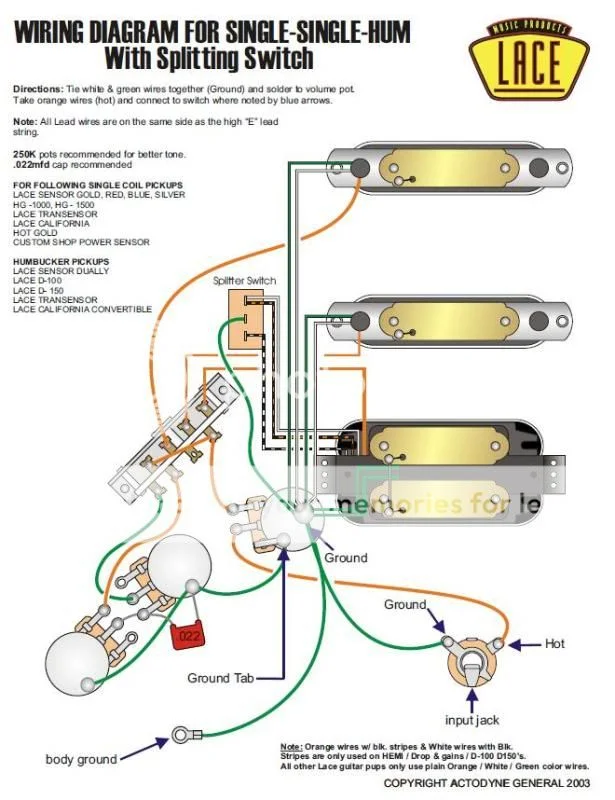

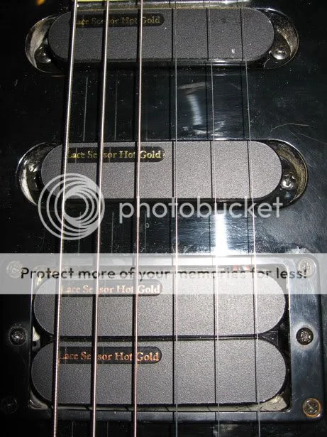

Split coil özellikli humbucker nasıl oluyormuş ta single manyetik gibi ses vermiyormuş? Kaliteli kablo ve switch ile hiçbir sorun olmaz. Asıl olan, manyetiğin özellikle split coil için tasarlanmış olması ve sarımının aradığınız tarza göre yapılmış olmasıdır. Bir heavy metal manyetiğini 4 kutuplu olduğu için splitlerseniz tabi ki vintage ses alamazsınız. Ancak Bunun için imal edilen manyetiklerden biri olan Lace'in Gold Sensor modelini kullanın bakalım neler oluyor. Ben kullanıyorum, vintage single ton ve isteyince de tam bir humbucker ton alıyorum.
Hele ki orjinal bir Fender HSS alacaksanız ve o modelde coil split özelliği varsa gayet bilinçli bir ayrım ve tonlama yapmış olmaları gerekir. Ancak bu konular hem tecrübe hem de keyifle ilgilidir. Sonunda seçimi sadece kullanıcı yapar ancak split coil manyetiklerin işe yaramaması durumu teknik olarak değil psikolojik olarak aldatır insanı.
Sadece unutmayın ki hangi firmanın hangi humbuckerını split yapmaya kalkıyorsunuz: Bunun için özel modeller var, evinizdeki trash gitarınızı splitlerseniz sonuç aradığınız gibi olmaz tabi ...
