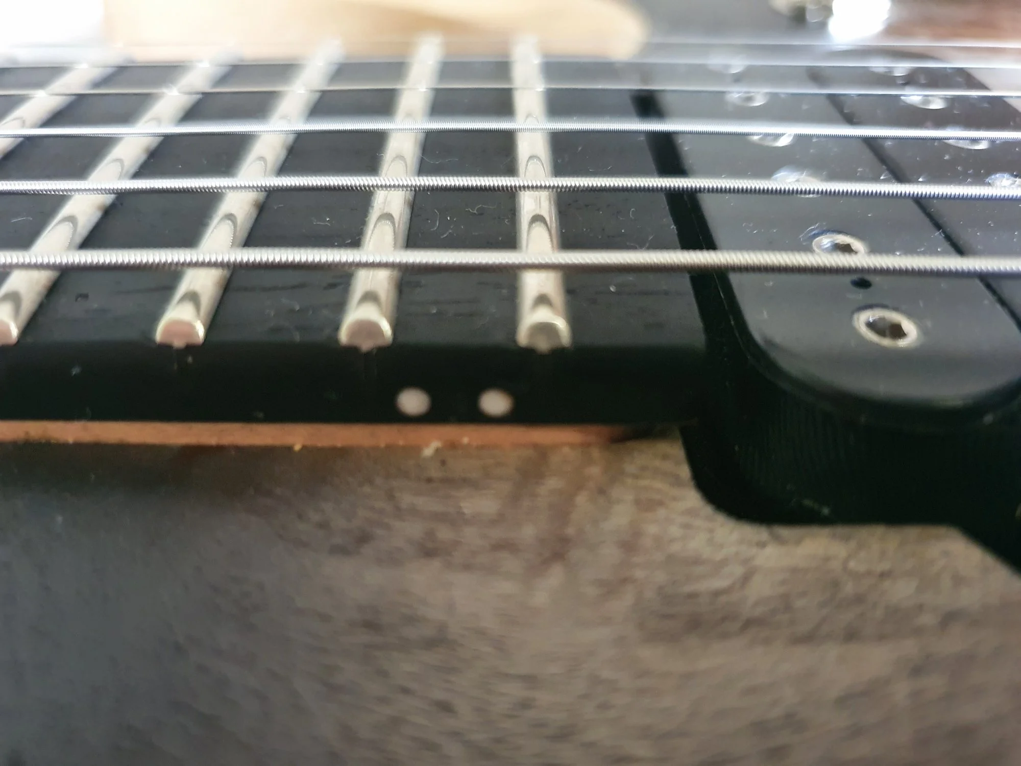

abi tüm konuyu okudum. Bence tek bir ihtimal var ki bu benim başıma da geldi. FR'yi dağıttıktan sonra toplarken saddleları rastgele dizince yükseklikleri çok dengesiz olmuştu neyse ki sonradan çözdüm.
Bence tüm saddleları çıkarıp 1'den 7'ye kadar doğru dizdiğinize emin olun. Doğru dizdiğinize saddle üstündeki sembollerden emin olamıyorsanız en yüksek saddle'ı ortaya(4) en alçak saddlerları ise kenarlara(1-7) gelecek şekilde dizin. Bu şekilde dizince zaten klavye radiusuna uygun bir set elde etmiş olacaksınız. Sizin saddle diziliminizde hata olduğu belli oluyor zaten fotoğrafta.
