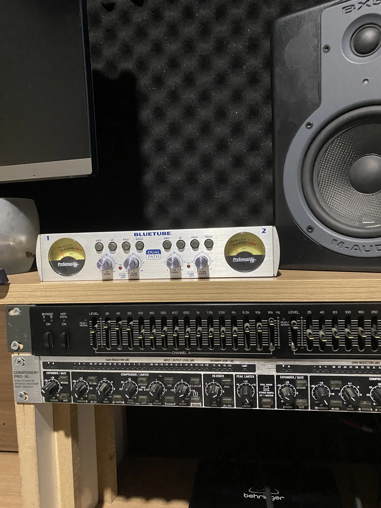

Arkadaşlar hepinize merhaba evimde kullandığım home stüdyomu birqz geliştirmek için behringer Comparasör ve boss eq aldım bağlantıları yaptım.. Amacım daha balanslı daha seviyeleri ayarlanmış gitar ve vokal kayıtlarını cubase yollamaktı kısmende analog olması..Gitar kayıtlarını kısmen başardım Ama kullandığın mikrofon kondansör olması dolayı ile ne yazıkki eq ve Comparasör ile uyduramıyorum acaba mikrofon preamp alsam sorunu çözermiyim? Birde eq ve Comparasör ün arkasındaki -10 +4 ü nasıl ayarlamamı önerirsiniz…çok teşekkür ediyorum şimdiden…

Ses kartınız nedir? +48V kullanıyor musunuz? Vokal için tasarlanmamış pedallarla ne kadar başarı sağlayabilirsiniz bilmiyorum ancak "eq ve compressor ile uyduramıyorum" derken tam olarak kast ettiğiniz problem nedir?

Ses kartım 48v destekliypr ancak araya eq ve Comparasör girdiği zaman ses çıkmıyor condansör mikrofondan,dinamikten çıkıyor ama sünyal zayıf…şimdi bi mikrofon preamp deneyeceğim..ama onuda nasıl bağlamam lazım bakacağım alternatiflere…
İlla ki bunları kullanmak deneyimlemek istiyorum diyorsanız, harici preamplifikatör almanız lazım ki mikrofonunuzdaki sinyal yükseltildikten sonra bu aletlerden geçsin ve ses kartınız ulaşsın. Lakin şunun altını kalın kalın çizmek isterim. Sinyal zincirine bir alet koyuyorsanız bunun size mutlaka zararından çok faydası olması lazım. Bu yüzden mikrofon ile ses kartı arasına bir şeyler giriyorsa genellikle çok üst sınıf aletler olur bunlar ki o ekstra kablolamanın vs.. verdiği zararı, zahmeti ve masrafı mutlaka başka yönlerden kapatsın ve fayda sağlasın. Şimdi sizin bahsettiğiniz aletler malesef faydadan çok zarar verebilecek aletler 🙁
Ben size başka bir şey tavsiye edeceğim. Mikrofonu kayıt esnasında odada hangi noktaya yerleştireceğiniz, vokaliste hangi mesafede konumlayacağınız, kayıt esnasında nelere dikkat edeceğiniz ve kaydı aldıktan sonra dijital ortamda otomasyon ile nasıl denge sağlayacağınız konularını bir araştırın. İnanın sadece mikrofon, ses kartı ve kayıt programı ile son derece dengeli, bal kaymak kayıtlar almak hiç sıradışı bir durum değil.

Çok güzel yazmışsınız ama şimdilik çok büyük bir aıkıntı yaşamıyorum tüplü preamp aldım şimdi gitar ve mikrpfonu burdan geçirip aradaki aletlerle ayarlamaya çalışıcağım..kesinlikle çok güzel sonuçlar aşınıyor bir ses kartı ve bilgisayarla ama ben bazı ayarları analog yaparsam daha başarılı olacakmışım gibi hissettim bakalım sonuçları buraya yazacağım…
Vokal için konuşayım, sanırım analog bir karakter katma niyeti ile araya pedal eklemek istiyorsunuz ancak bahsettiğiniz pedalların vokal sesine istenen yönde bir karakter katacağını zannetmiyorum. Ayrıca Eq pedalı kaç band bilmiyorum ancak ihtiyaç halinde daw üzerinden daha detaylı bir müdahale ile vokal için daha başarılı sonuç elde etmeniz olası.
Bir de kendim tecrübe ettim, kullandığınız preamp tüplü dahi olsa ses kartınızın preampından daha üstün değil ise harici olarak kullanılan preamp da sese bir katkı sağlamıyor.

Selamlar evet analog bir his katma en azından ekolayzır ve Comparasör ayarlarını elimle tonlamak amaçlı bunu yapmaya çalışıyorum…çünkü pluginlerde o yapaylık oluyor..ayrıca gitarımıda tonlayabilmek amacındayım gitarda istediğim sonuca yakın bişiler aldım ama henüz vokali denemedim…ve buraya fotoğraf koyuyorum
