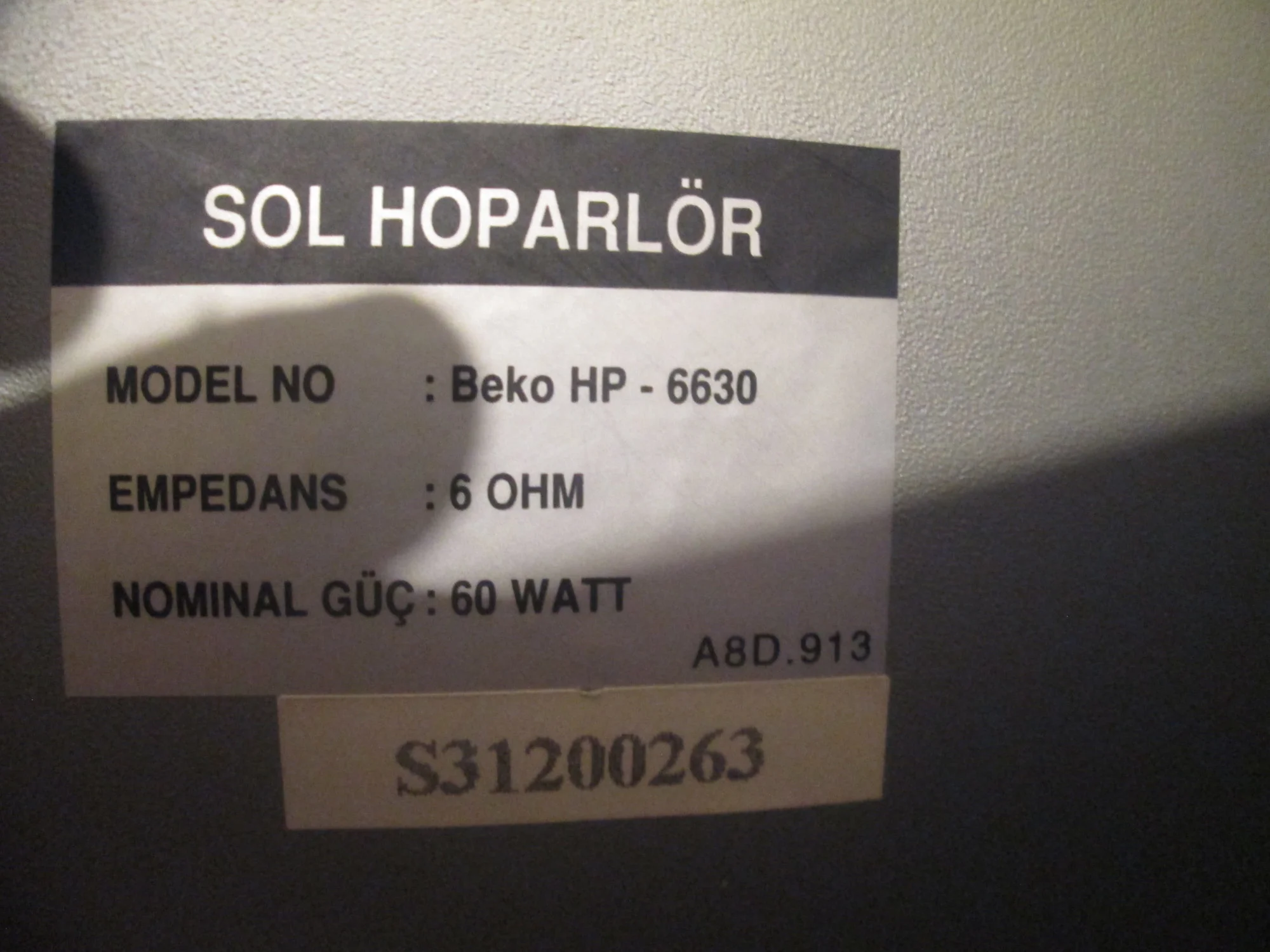

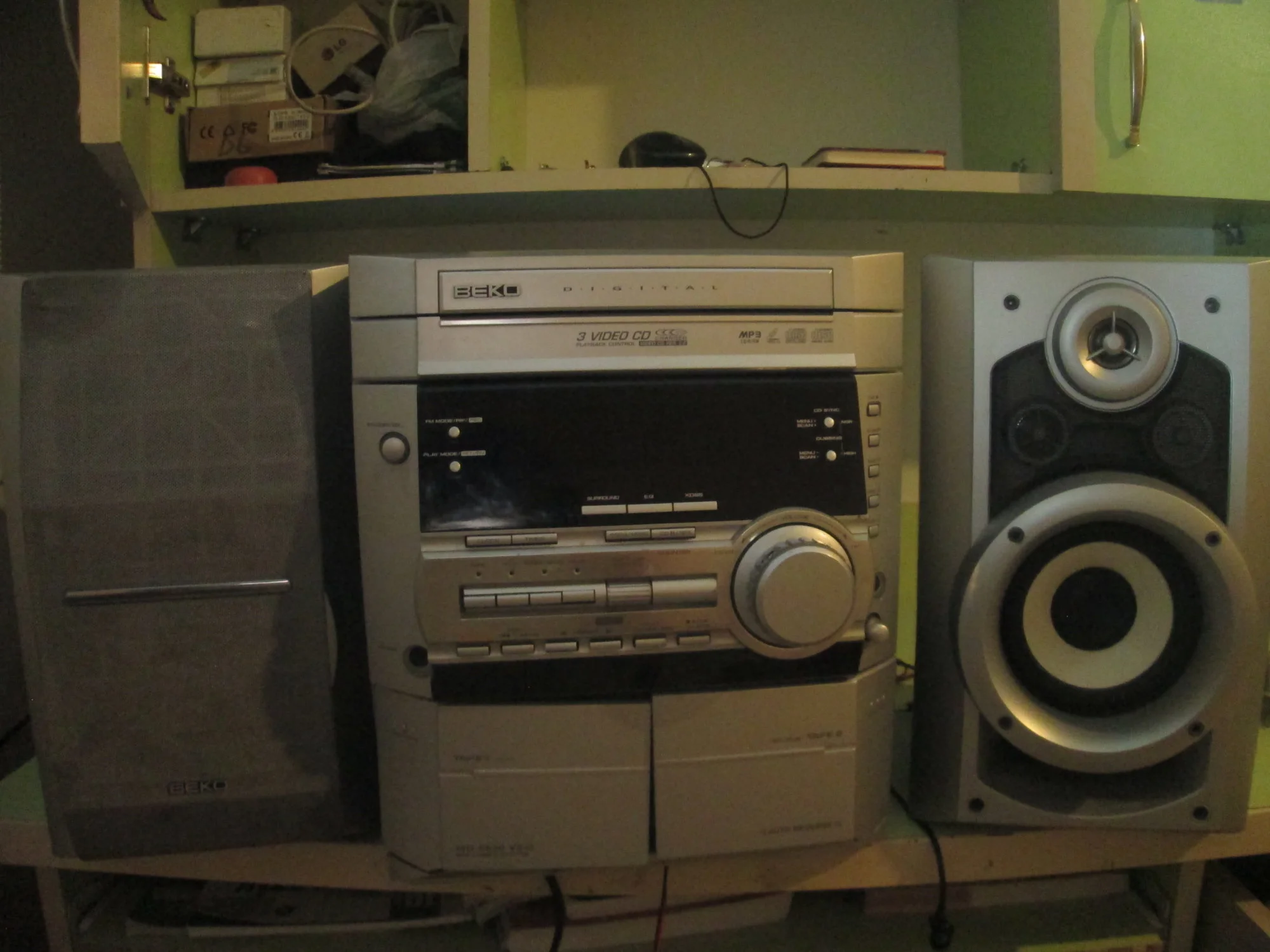

Elime Beko'nun eski bir müzik seti geçti kaset cd falan çalıyor bu meret. İki tane hoparlörü var bunun, ikişer tane kablo çıkışları var. Bu hoparlörleri bilgisayarda kullanmak istiyorum. Direk jack'a bağlamamam gerektiğini biliyorum fakat bunun dışında ne yapabilirim hiçbir fikrim yok (sanırım amfi falan gerekiyormuş).
İkisinin de arkasında Empedans: 6 ohm, Nominal güç: 60 watt yazıyor ne yapabilirim bilgisayara bağlamak için ne önerirsiniz yardımlarınızı bekliyorum.

Öncelikle merhaba. Eğer müzik seti çalışır durumdaysa kolonları tekrar ona bağlaman ve bilgisayarın ses kartından da müzik setinin arkasına giriş yapman lazım. Yüksek olasılıkla aletin arkasında aux girişi gibi bir giriş olması lazım. (yanlış hatırlıyor da olabilirim.) Bir adet kablo vasıtasıyla ses alabilirsin eğer böyle bir çıkış varsa. Ama eğer müzik seti çalışmıyorsa ya da böyle bir girişi yoksa o hoparlörleri besleyecek bir amfiye ihtiyacın var evet. Ekte yolladığım kablonun kırmızı beyaz kısmı müzik setine diğer
2.55 mm jack kısmı da ses kartının hoparlör kısmına girecek. Müzik setinin giriş ayarları kısmından aux seçeneğini de seçersen sonrasında zaten ses alabilirsin. Diğer taraftan bu hoparlörler sesi referans verecek şekilde tasarlanmamış ve kendine has bir karakteri vardır. Referans monitörleri sesi daha düz ve doğru vermek üzere tasarlandıkları için aynı verimi alamazsın. Elindeki hoparlörler daha makyajlı bir müzik dinleme hoparlörü. (Nasıl anlatsam bilemedim araya makyaj da karıştı) O yüzden şahsi görüşüm bu hoparlörlerden referans monitörü olmayacağı yönünde. Yanlışım varsa affola

Sanırım ben seti kullanmadan hoparlörleri kullanmak istiyorum. Setin içinde hoparlörleri besleyecek bir amfi devresi vardır sanırım. Onu çıkarıp az biraz da elektronik bilgimle jack bağlayıp kullanabilir miyim?
