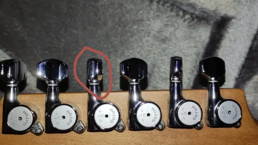

Selamlar herkese,
Gitarımı yaklaşık 1,5 yıl önce Amsterdam’dan almıştım. Son 3-4 aydır fark ettiğim bir problem var. Belki ilk aldığımda da vardı ama o zaman dikkatimi çekmemiş olabilir.
Akort yaparken G telinin burgusu önce rahatça dönüyor, ancak bir noktadan sonra sıkılaşıyor ve sanki takılıyormuş gibi hissediyorum. İçeride nasıl bir mekanizma olduğunu tam olarak bilmiyorum, fakat durum böyle. İlk başta gayet rahat dönerken, sonra zorlanıyor.
Yardımcı olabilir misiniz?
Uzun süre kullanılmayan / kenarda duran gitarların burgularında bu sorun oluşabiliyor. İkinci sebep; burgulara teli 1,5/2 tur yerine 8-10 kere doladığınızda meydana gelir.
WD-40 sıkabileceğiniz bir aralık bulursanız bir deneyin. Başka çaresi yok.
