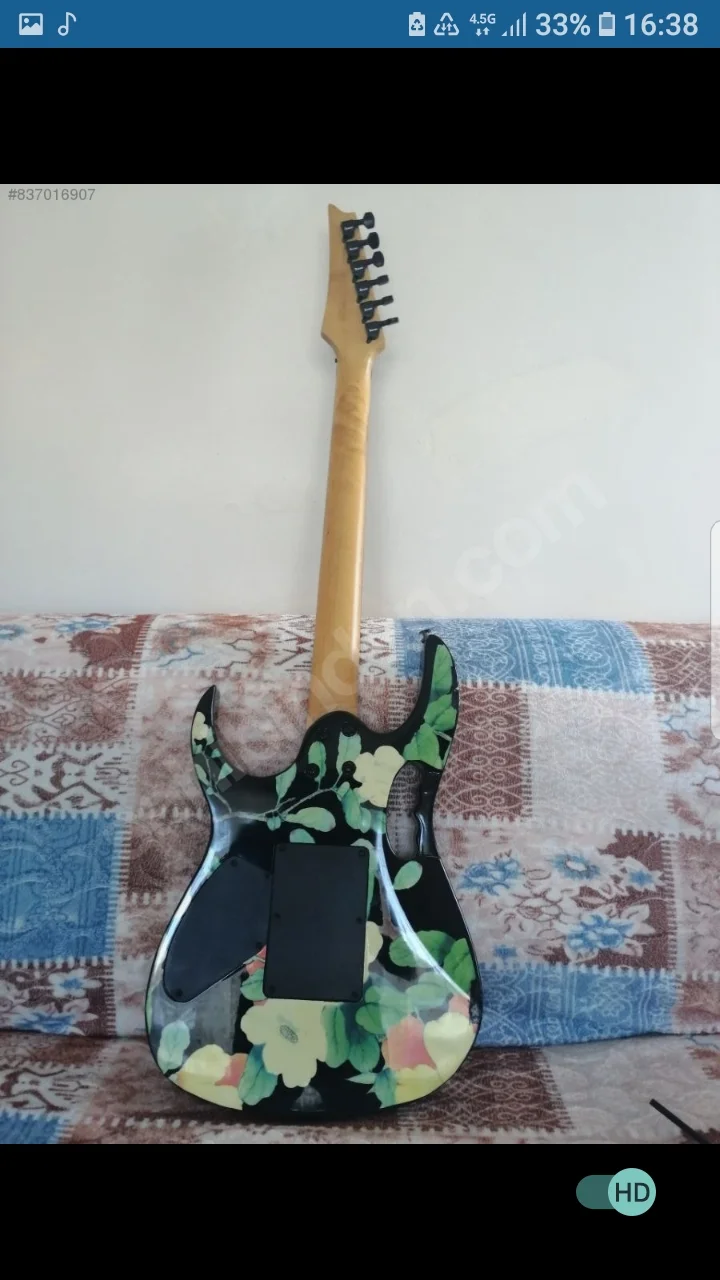

Ibanez jem77 fp gerçek mi sahte mi rica etsem bakar mısınız

Hadi potans, manyetik modifiye olsa da rengi farklı olsa headstock kesimler çok uyduruk duruyor. Bir de kasa rengi. Edge'i de takmış akıllı. Ben jackson alırım da edge'i yine yakarım. Pivot arası standart değil mi sanki. Ibanez'in zero pointli modellerinde piki pivot arası biraz açık sadece. Sonra sap kilidi bu modellerde arkadan vidalı değil miydi?
Orijinallerin headstock arkası böyle. Bir de kasa resmini ekledim güncellerken. Düğmeleri değiştirilmiş burda sadece. Sonra klavye ile sap manyetiğin arası. Jak girişi nasıl Allah bilir. Köprüoyuğunun kesimi bile çok çirkin duruyor.

Gitarla en ufak bir alakam bile yoktur, hayatımda hiç jem gitar kullanmadım ama allaha şükür bana bir yetenek vermiş: Google'a girip bakmak. Önceki konuda da tek başına yetebilecek bir kanıt atmıştım, yetmemiş demek ki senin yerine gene biz araştırıp bulup atalım. Sen hala balığı ağzına bekle, hayatın boyunca da bi balık tutama.
JEM77 (Floral Pattern) burada gitarın bağlantı şeklinin plakalı bolt on olduğu yazıyor.
İlandaki fotolarda ise klasik rg350 gibi gitarlarda bulunan ALL ACCESS NECK JOİNT yani plakasız yuvarlama bolt on olduğu görülüyor. Başka da incik cincik yok manyetik yeri, yok vidaların arası yok potanslar vb. bakmaya hiç gerek yok.
