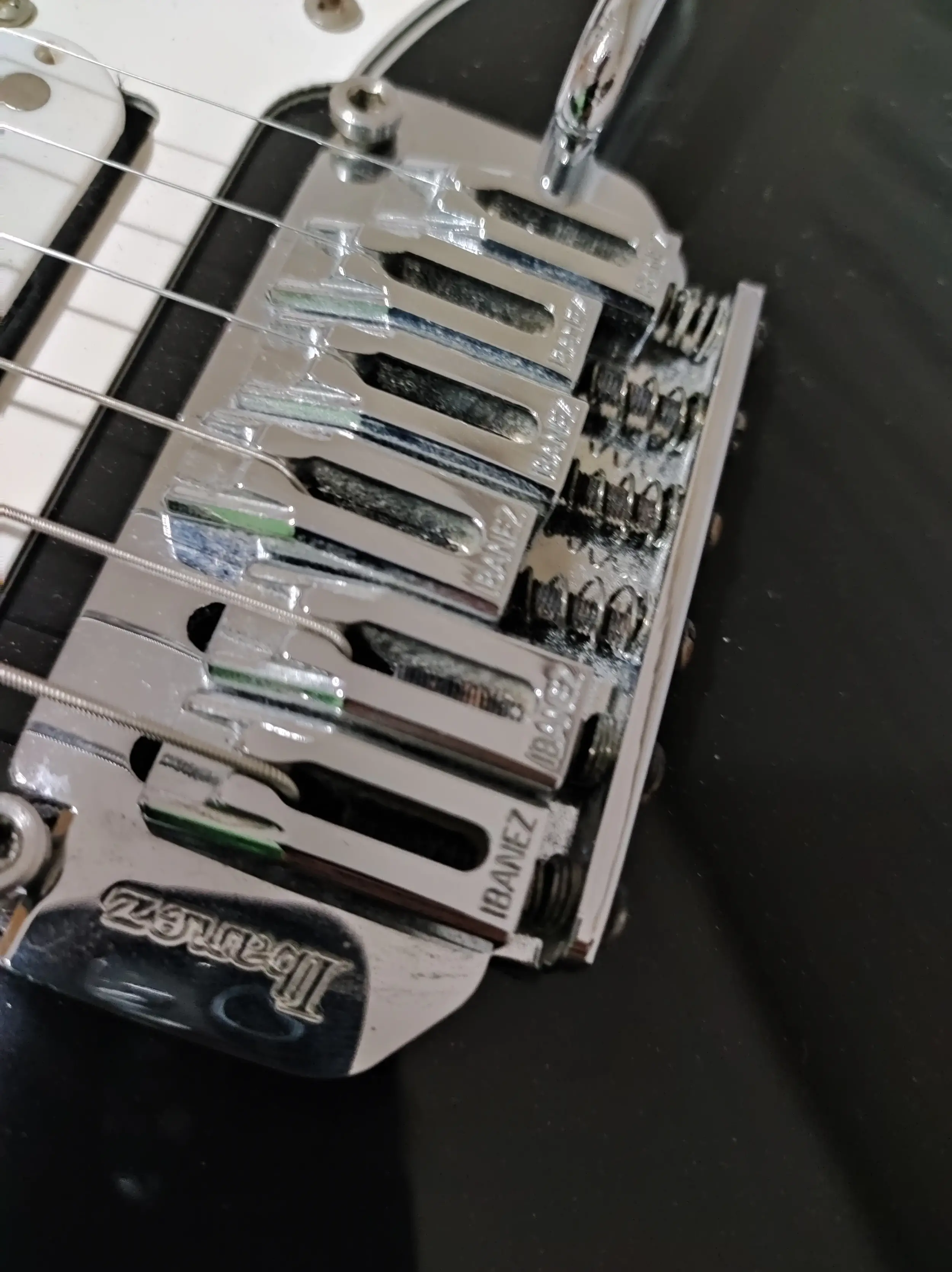

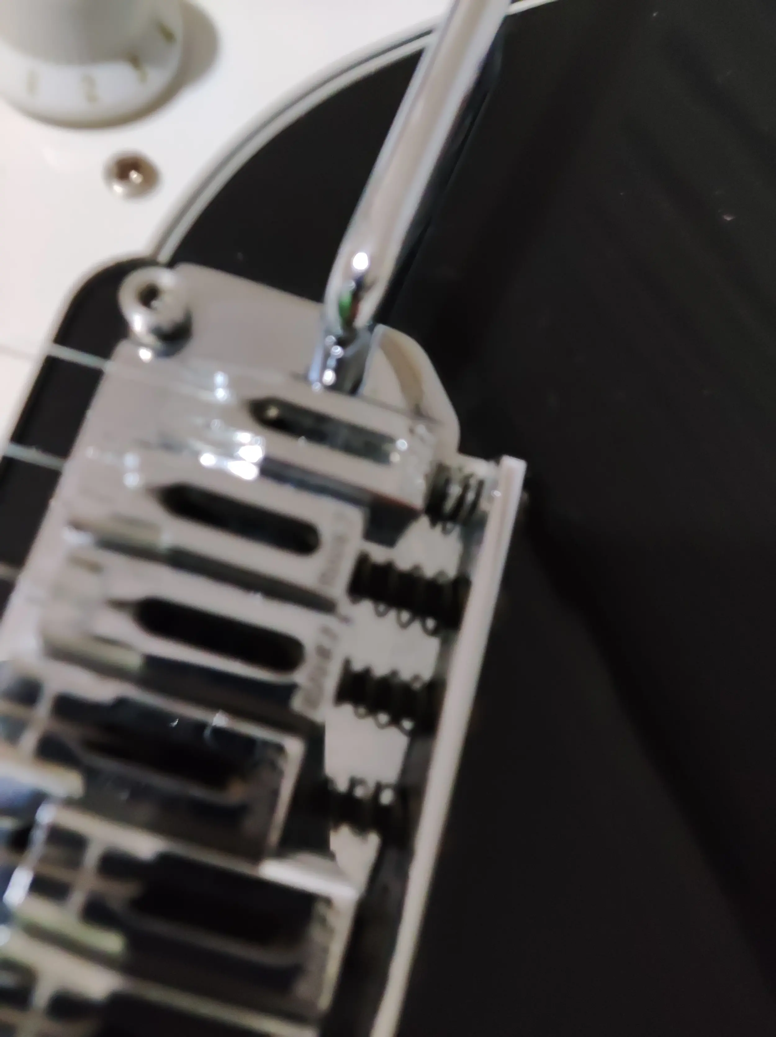

2.el bir Ibanez aldım aldığımda entonasyonu bozuktu onu yaptırdım fakat sonra fark ettim saddler fotodaki gibi çok geride duruyo yaylar çok sıkışmış gozukuyor bu normal midir acaba.Bu saddlelarin konumu neyi değiştiriyor

SADDLEnin konumu için :
Saddleların arkasında bulunan vidalar aracılığı ile
SADDLE'ı manyetik tarafına doğru yakınlaştırırsan bu daha PES ses yani KALIN ses tonu almana yarar
SADDLE'ı köprü tarafına doğru geri çekersen de bu da sana daha keskin yani ince ses tonu almana yarar
Tel yükseklik ayarı için :
SADDLE'nın manyetik tarafına doğru bulunan sağda ve solda bulunan 2 adet vida aracılığı ile de tellerine YÜKSEKLİ ayarını yapmanı sağlar. Ancak bu yükseklik ayarını saddleden yapmadan önce gitarının SAP AYARININ DOĞRU yapılmış olması gerekiyor.

hocam peki kalın mi ve la teli yayların bu kadar sıkışmış olması normal midir entonasyon düzgünken
entonasyonda sorun olmadığını düşünüyorsan bence bu şekilde kalsın. Büyük ihtimal kullanan veya ayarlarını yapan kişi kalın teller için daha kalın ses alınması için manyetiğe doğru yaslamış olabilir saddleları. Tona göre bakmak gerek aşırı pes yani kalın bir ses aldığını hissediyorsan eğer köprüye doğru geri çekmen gerek. Çıkan ton seni memnun ediyorsa da bırak o şekilde kalsın.

Saddleların konumu sayesinde entonasyon yapılıyor ve gitarınızda olan durum gayet normal. Eğer ayarı yapan kişiye güveniyorsanız ayarla oynamanıza gerek yok. Güvenmiyorsanız kendiniz de entonasyon ayarını yapabilirsiniz gayet basit bir şey. Kaynak için Youtube videolarına bakabilirsiniz.

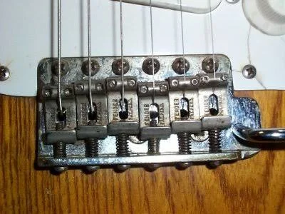

Bu zamana kadar belki 100 kez entonasyon ayari yapmışımdır, hiçbirinde saddle'lar arasında bu kadar mesafe farki olmadi. Gitarlar arasında fark olabilmekte birlikte hemen daima asagi yukari şu şekilde pozisyon alirlar:
En ince tel saddle'in pozisyonu fazla geride. Genellikle en ince tel saddle'i en ileride olur paylaştığım imajdaki gibi. Dogru entonasyon ayari için sap ayari yapılmış olmalı ve teller abarti yükseklikte olmamalı. Bence bu ayari yapan kisi dogru yapmamış olabilir. En iyisi hassas bir akort aleti ile boş tel ve 12. perde seslerine bak. 12. perdeye basarken sadece temiz ses verecek kadar tele minimal güç uygula. Bir de tabii eski teller dogru entonasyon vermeyebilir, tellerin eski ise yenilemen gerekir.
