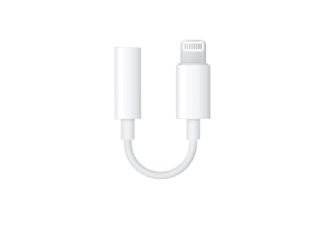

Anladım, teşekkür ederim yorumlarınız için. Yani apple ürünlerinde ozaman veri çıkışını lightning bağlantısıyla yapacağız. O halde aşağıda linkini paylaşacağım aparatı alıp bir ucuna aux kablosunu bağladığımda ses kartına sesi aktarmış olurum değil mi?
aux'la işin yok.... ses kartı usb bağlantısı ile ipad'i lightning ya da usb-c neyse modeli oradan konuşturman lazım...
Söylemek istediğinizi anladım hocam. Bugüne kadar yaptığım tüm işlerde hep jak kablolarını kullandığım için usb girişinin sadece ses kartına güç verme amaçlı olduğunu sanıyordum. 😅 Demek ki farklı işlere de yarıyormuş. Teşekkür ederim hocam, ozaman benim almam gereken kablo bir ucu usb diğer ucu lightning olan kablo olacak.
iPad şarj kablosu zaten o… çıkmadı mı içinden?
Çıktı da hocam çok saçma bir kablo var içinde. Adaptöre bağlanan bölümü type-c, tablete bağlanan bölümü lightning şeklinde. Ürünleri farklılaştıracağım diye ne yapacaklarını şaşırdılar iyice. Aşağıdaki üründen hocam.
