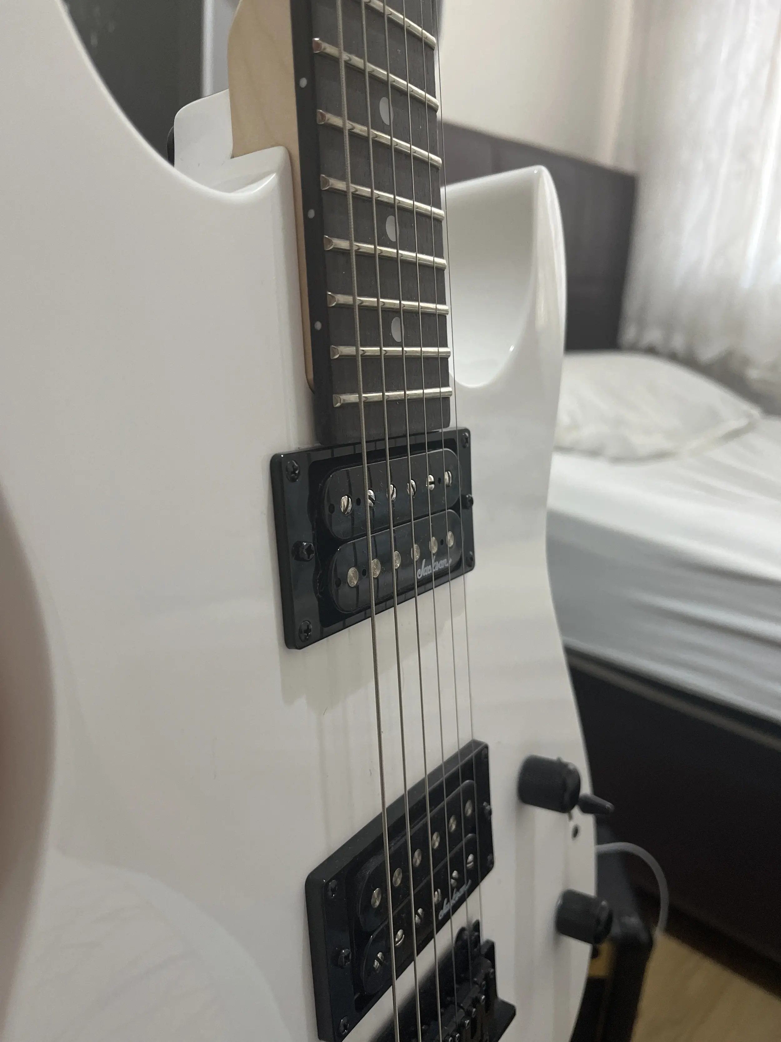

Merhabalar yakın zamanda elektro gitar öğrenmeye başladım. Jackson JS11 bir elektro gitara ve MG10 amfiye sahibim.
Fakat vereceğim linki dinlerseniz 1. perdenin 6. telinden banjo çalarmışçasına bir ses çıkıyor.
Fikirlerinizi bekliyorum.

Telleri yukarı kaldırın biraz. fretlere çarpıyor. Resim paylaşırsanız; köprü mü, üst eşik mi, saptan kaynaklanan bir problem mi yaşadığınızı söyleyebiliriz.

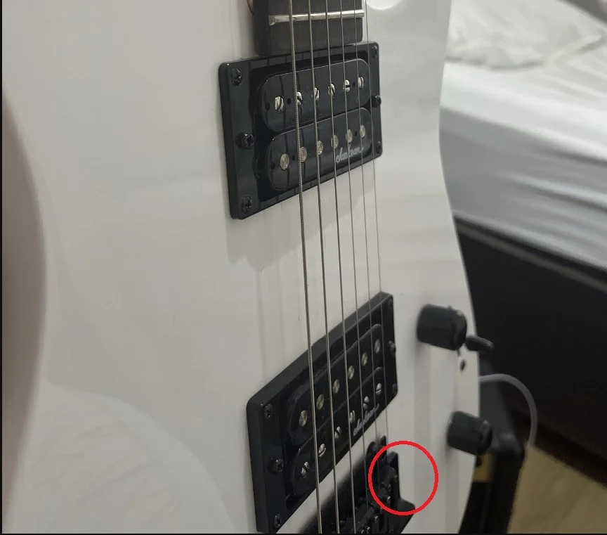

Aşağıda kırmızı ile işaretli saddle ı alyan anahtarı ile yükseltiyorsunuz, sorun çözülüyor.

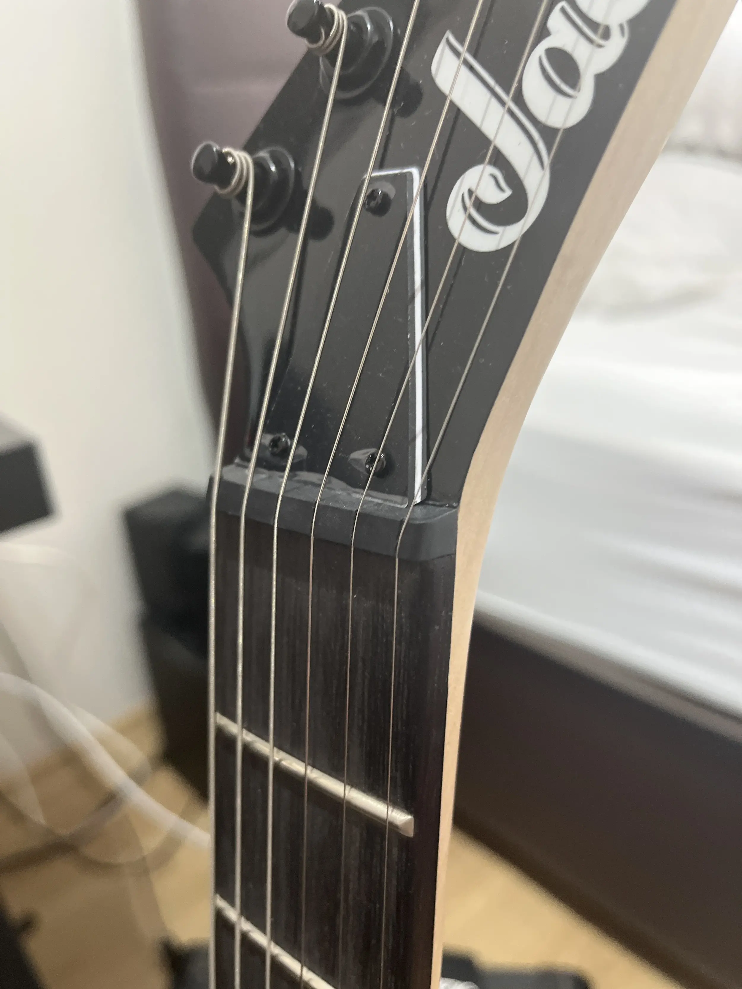

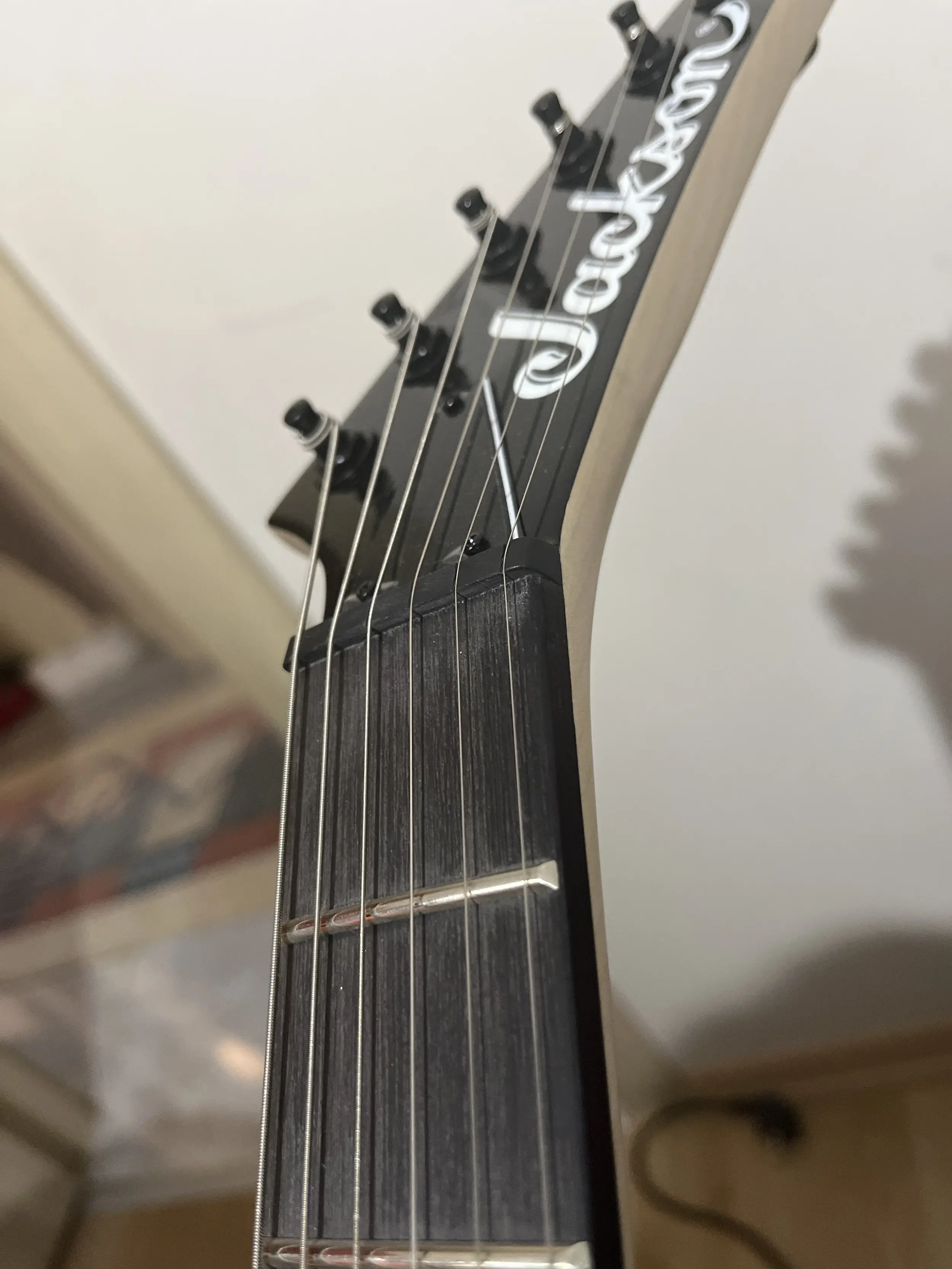

Ayrıca üst eşikte İnce E teli rayından çıkmış. Onu da düzeltin.

Bariz şekilde E telinin saddle ı düşük. 30 yıla yakın gitar tecrübesi, onlarca gitarca gitardan sonra anlayalım biraz 🙂

Tecrübe dahi gerekmiyor. Görünce anlayabileceğiniz gayet basit bir durum: "Saddle ı yükselt".

Deneyim mi? Teli gevşet, Alyanı tak ve çevir. Parmakları mı yok arkadaşın?
