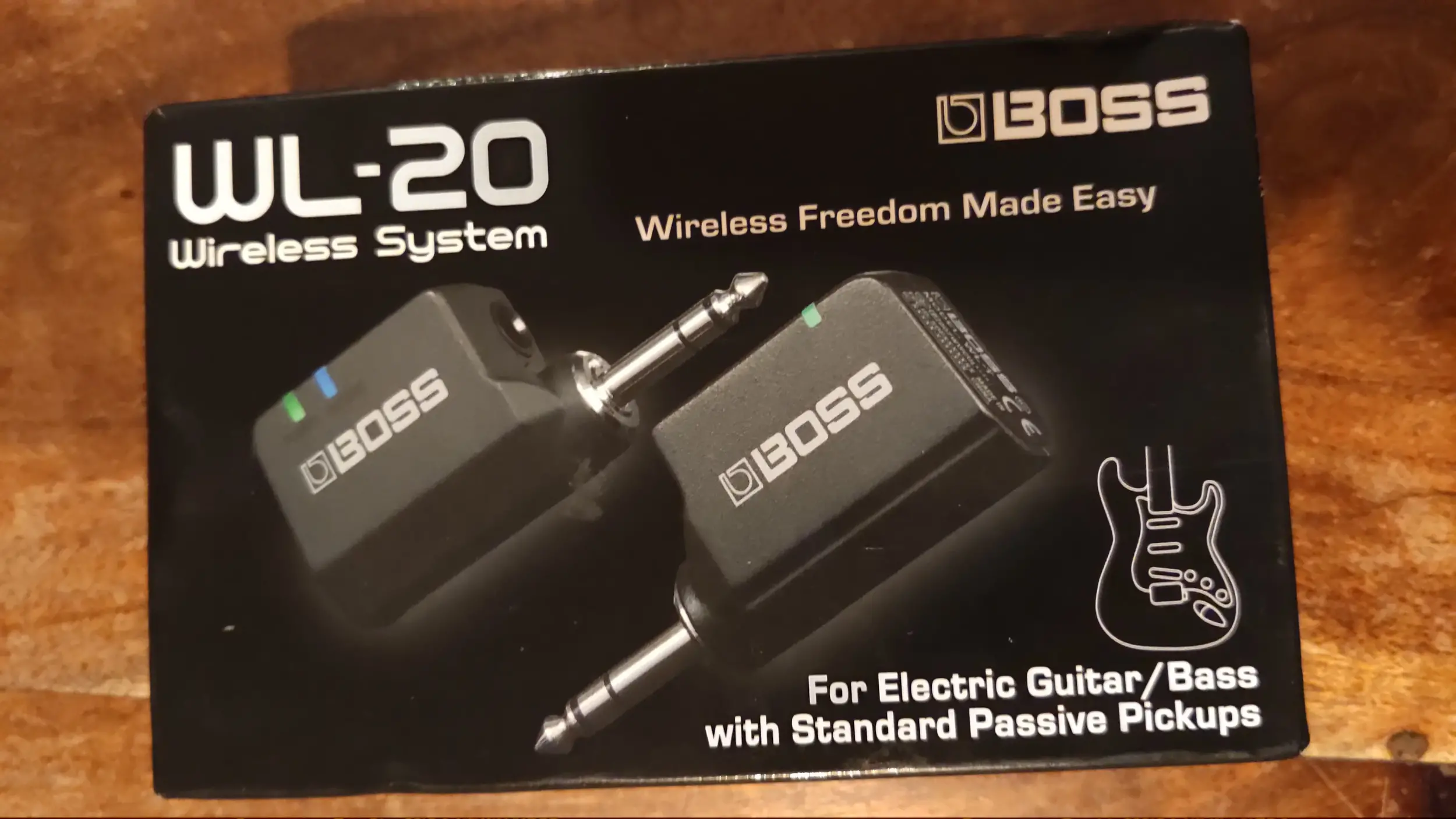

Ben Boss WL-20 modelini kullanıyorum. Hissedilir bir gecikme yok. USB ile şarj ediliyor, dahili pili var. Şarjı yaklasik 5-6 saat gidiyor.
Orta kalite bir ürün ama amatör kullanım için gayet yeterli.
