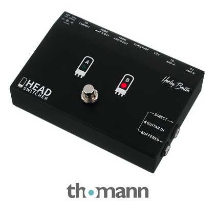

Basit bir splitter ile olmaz, amfilere zarar verirsiniz. Bir çeşit izole switch lazım, şunun gibi mesela (bu amfiler aynı anda çalışırken geçiş yapabiliyor):
Dediğiniz gibi sadece bir amfi çalışacaksa, yüksek akım kapasiteli bir dpdt switch ile kendiniz de bir düzenek yapabilirsiniz, çalışan amfinin konumuna getirirsiniz. Ancak amfilerden birini çalıştırmadan önce ilgili konuma getirmeyi unutmamak gerekir, yani dikkatsizlikten koruyacak bir yöntem olmaz bu.
