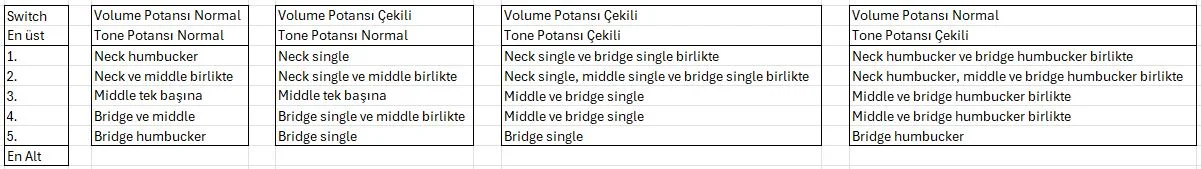

Örneğin İzmir'deki evde bir tane Ibanez gitarım var. Üzerinde V8-S7-V7 manyetikler var. Yani bahsettiğin gibi H-S-H bir dizilim. ADD+'ta bu gitarın potansları modifiye edildi ve aşağıdaki şekilde çalışyor.
NOT: Volume/Tone bilgilerini ters yazmış olabilirim. Ezberden yazdım. Ek olarak ikili kombinasyonlarda humbucker'ların bazılarını da ters yazmış olabilirim ancak örnek olsun. Bu şekilde her kombinasyon mümkün oluyor.

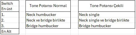

Bir tane de aktif (EMG81-EMG89R) manyetikli H-H gitarım var. Onun da tone potansı push/push (tükenmez kalem arkası gibi) ve kalkık konuma getirince sadece neck manyetiğinin single olmasını sağlıyor.
NOT: Yazarken fark ettim, elimdeki gitarların tamamı push/pull özellikli. Tele ve stratta da benzer modifiyeler var. Kendimi eleştireyim, H-H olan orjinalden push/pull özellikliydi. Diğerlerinin hepsine ben yaptırdım. İhtiyaçtan değil meraktan yaptırdım. Farklı farklı tonlar elde etmemi sağladı ancak gerek varmıydı diye düşündüğümde gerek de yokmuş. Çoğunlukla orjinal halleriyle kullanıyorum.
