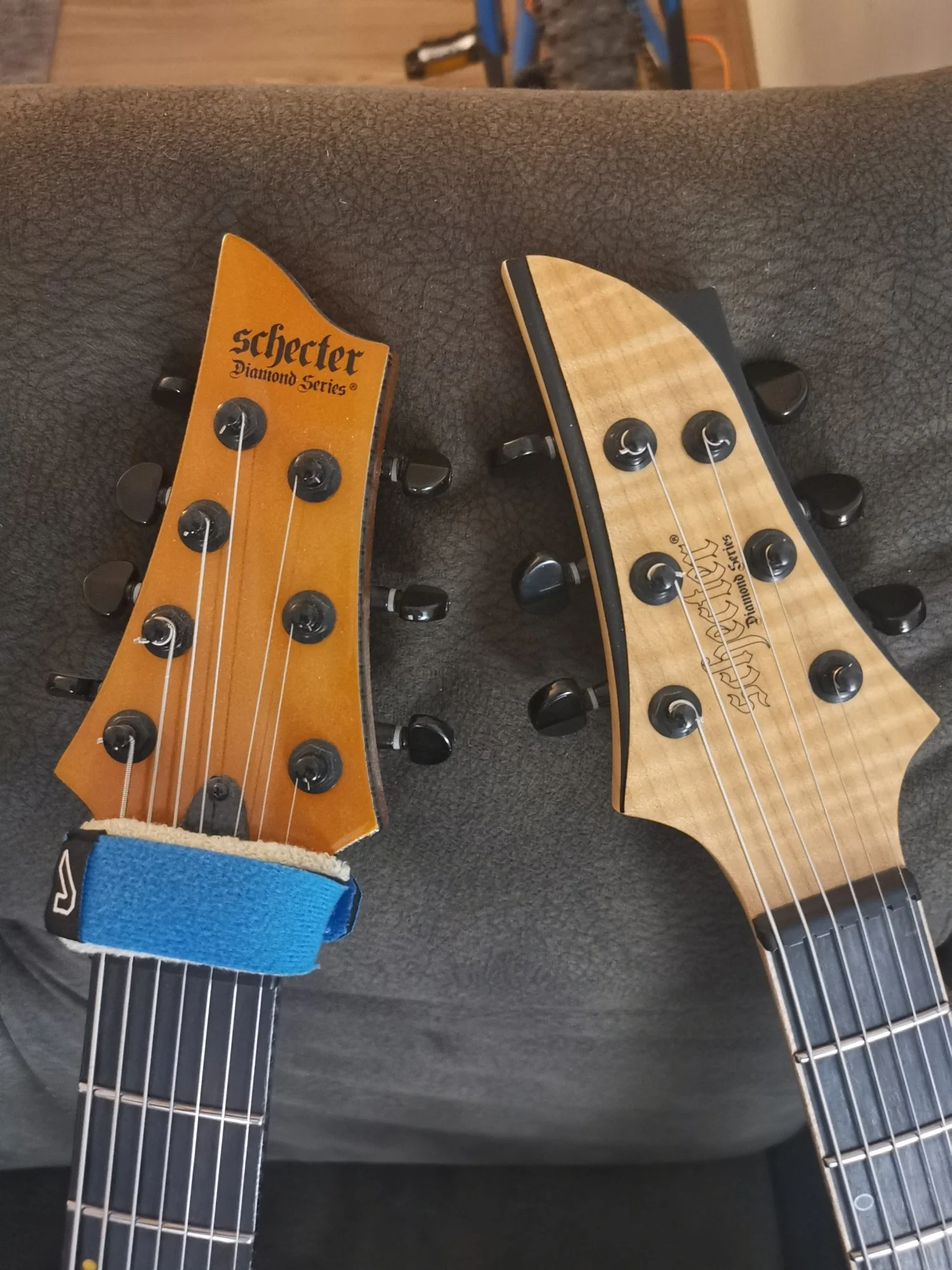

Kafa:
Şekil resimlerde göründüğünden daha zarif. Biraz acemi marangoz kesimi gibi diyordum resimlerde ama oldukça zarif, hem 3+3 olup hem reverse headstock görünümü, biraz kılıç/orak figürü ... hoş olmuş.

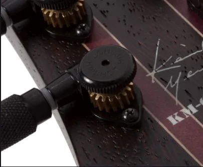

Tuner’ların kulakçıkları değişik. Kullanımda bir fark yok, endüstriyel bir tasarım gibi ama sıkılığı, kullanımı birebir aynı. Tuner’ların alt tarafı ise açık, burgu mekanizması görünüyor. Yine tasarım olarak yeniyken hoş ama uzun vadede toz olup pis görünme riski var o dişlilerin.
Eşikte ise Ernie Ball Compensated Nut var. O ne ola diyenler için, nasıl ki köprü tarafında saddle’lar farklı hizada durur entonasyonu tutturmak için, normalde dümdüz olan eşiklere de Ernie Ball farklı hizada yuvaları olan bir tasarım yapmış. Yani eşik üstünde de entonasyon ve pitch farklarını (bend yaptığınızda) kompanse edecek ufak bir “ön ayarlı” yuva var diyelim. Açıkçası 100% amatör olarak günlük hayatımda bir kere ihtiyaç duymadım ama var diye de şikayet edecek değilim. Güzel bir detay.

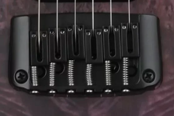

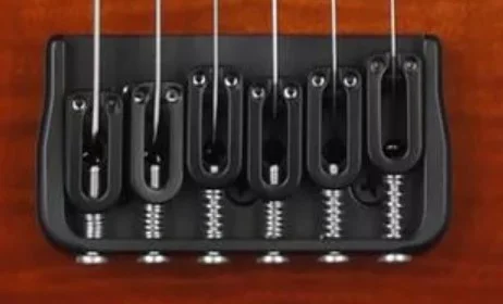

Hipshot Ibby diye geçiyor. Aslında bildiğiniz Hipshot ama kenar kısmı daha kalın hafif bombeli, palmmute desteği verecek şekilde. Ibanez’lerden bildiğimiz tasarım, zaten “Ibby” adı da oradan geliyor. Ben hiç yaşamadım Schecter’lerde ama Hipshot saddle’lar keskin oluyor ve eli rahatsız ediyor diyen çok. Bunda o sorun yok, saddle kenarları zaten keskin değil, işçilik iyi ve tasarım olarak da dış kenardaki kalın yer ile bir hizadalar, batacak yer yok.
Normalde Hipshot saddle’lar U gibi olur ve tepeden bakınca yay ortasından destekler, bunlar bir garip U gibi ama kesit bakınca H gibi sanki, yay da saddle’ın bir kenarından destekliyor, sanki yanlamasına itiyor gibi. Neyse adamlar yapmış, demek ki fonksiyonel.
Entonasyon olarak mükemmel ayarda geldi ama her yeni gitar gibi (nedir bu üreticilerin derdi) teller adeta gitardan ayrı bir atmosfer katmanındaydı, 2mm filan alçalttım adam gibi action olsun diye.

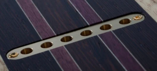

Teller kasa arkasından giriyor ama çoğu Hipshot gibi sadece delikler yok, delikler bu sefer boyutunu ve materyalini bilemediğim bir metal tabaka içinden geçiyor. Biraz ağırlık dengelemek biraz da sustain için koydular herhalde.

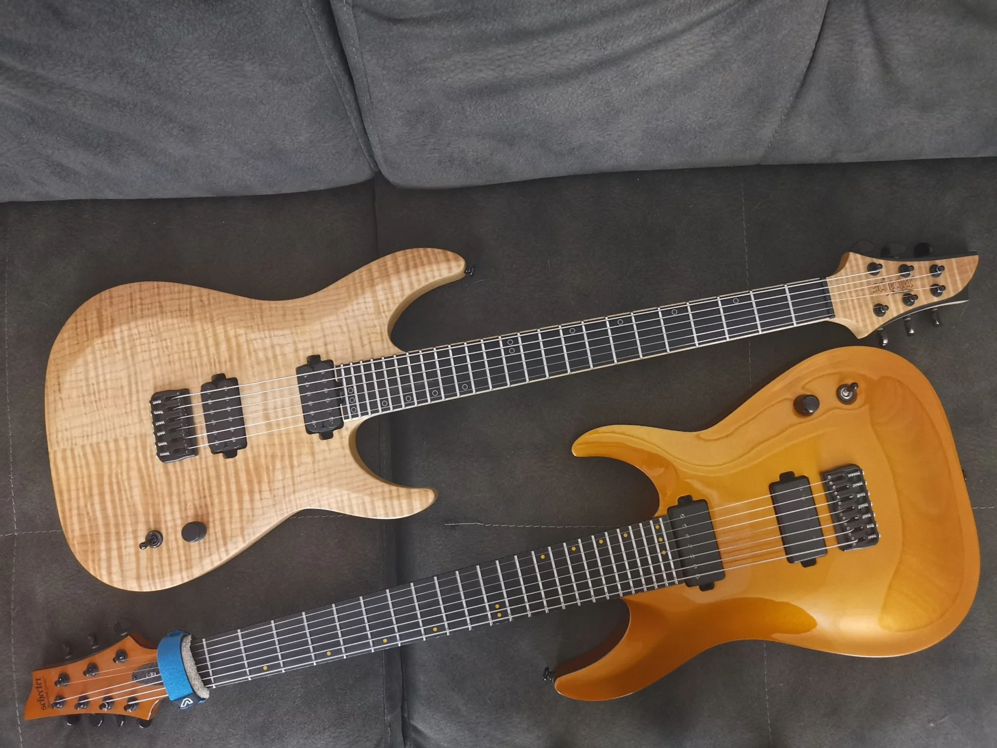

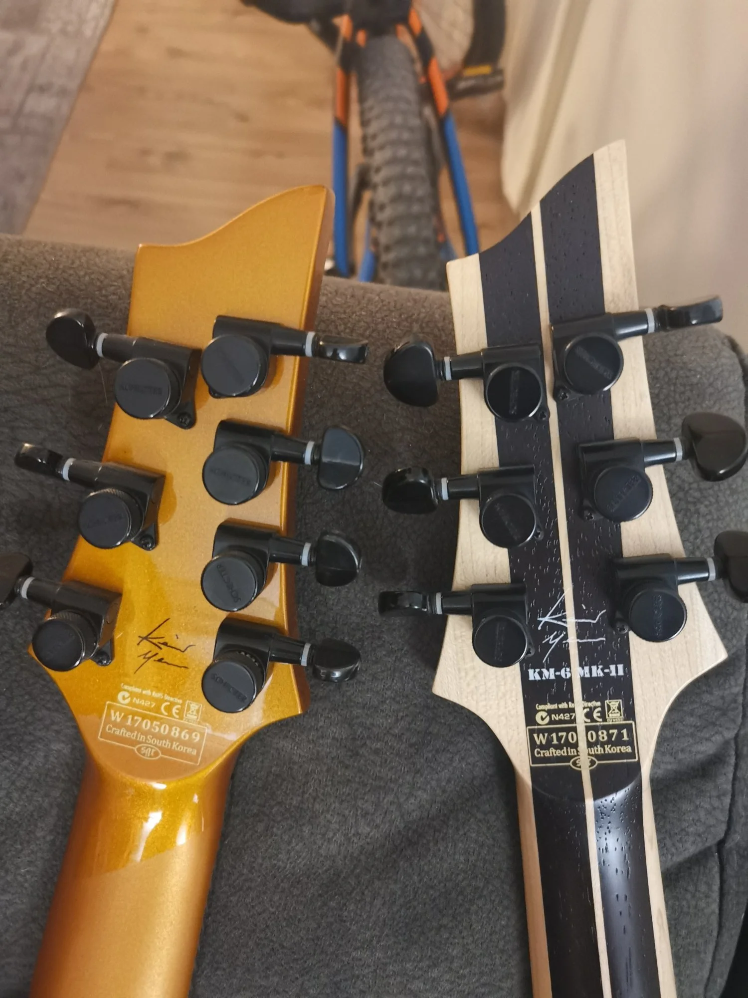

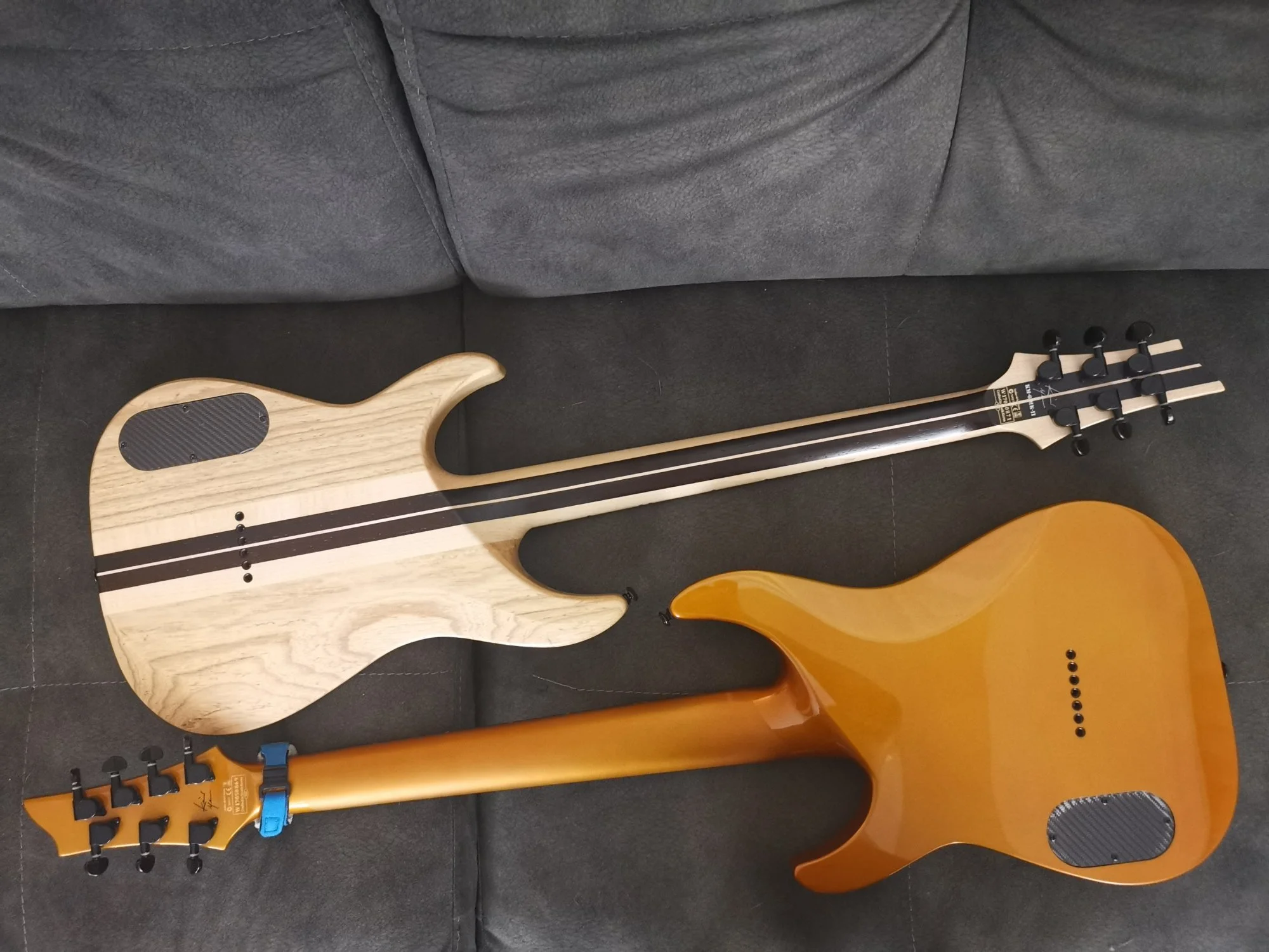

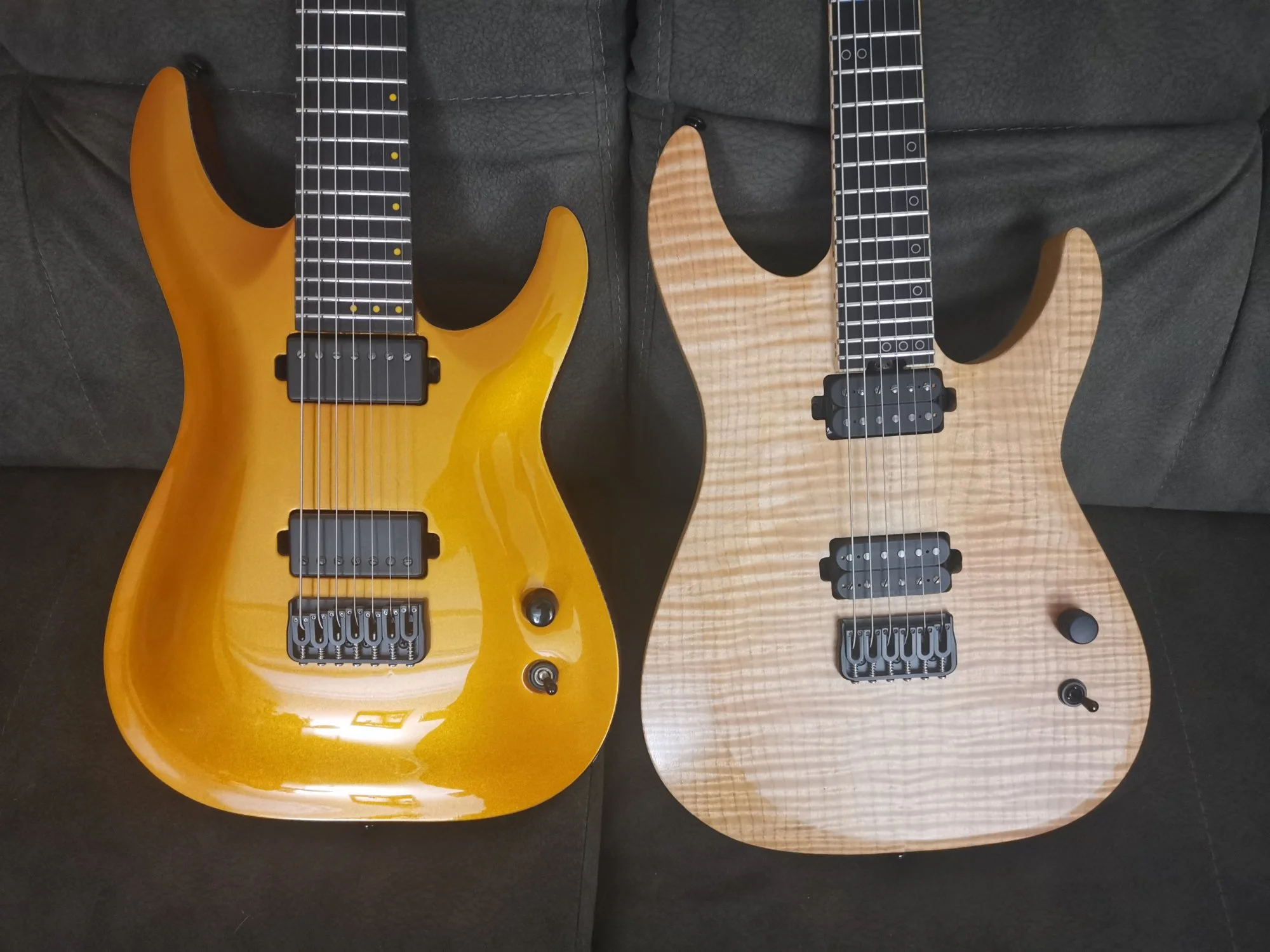

Başlık her ne kadar MKIII modeli için olsa da KM7 ve KM6 MKII için 1 2 fotoğrafı da eklemek istiyorum.
IMG_20210516_230517.webpIMG_20210516_230536.webpIMG_20210516_230605.webpIMG_20210516_232416.webpIMG_20210516_232403.webp

o zaman yine benim tavsiyem bunun 7 tellisi... eğer yoksa KM-7 Lambo Orange... gerisi yalan benim için 🙂
Yakın bir arkadaşımda JL-7 var. Bol bol deneme fırsatım oldu ergonomik olarak çok rahat ettirmedi beni ama kalite anlamında gitar muazzamdı.
KM-7 hem ergonomik hem modern duruyor (klasik schecter estetiği yok bu gitarda) sanki schecter bi mayones duvell bi ibanez rg yapmış gibi 😀
Jeff Loomis 7 de vardı bende, kaliteli bir gitar ama adeta takoz ..... açıkçası o yüzden KM-7 Lambo alırken epey tereddüt ettim ama Lambo orange bu forumda da defalarca yazdım, elime değen en iyi 7 telliydi diyebilirim... o kadar ki 3 yıllık bir süre içerisinde aldım sattım sonra tekrar sıfır ikinci kere aldım özlediğimden... hoş onu da sattım da artık o benim tercihim 🙂 .... hep derim tamam 7 telli bir sürü iyi gitar var ama KM-7 lambo denemeden son karar vermesin kimse.
