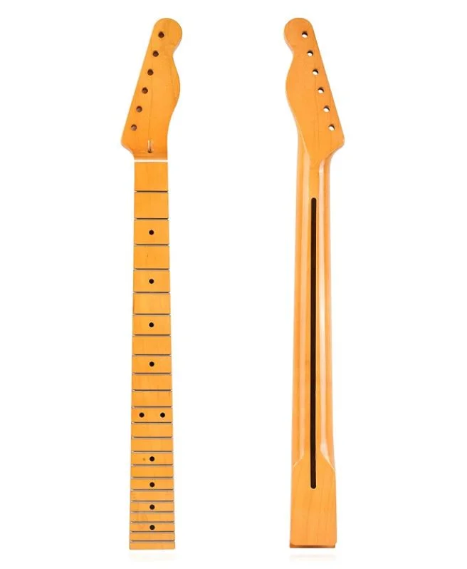

sap :
şimdi durum şu sap 1.000TL gövde 2300tl gövdenin pahalı olma sebebi çinden türkiyeye 1400tl kargo maliyeti çıkıyor normalde 900tl ama boyalı başka gövde yok ve baya kişi almış gerçekten kaliteli bir kızıl ağaç kullanmışlar ve boyası tıpkı 52 tele gibi ince nitroselülozikmiymiş neymiş yani eskimeye müsayit olan ince kat atılmış boya zamanla benim elimde eskimesi hoşuma gider sx lerdeki gibi 1 cm vernik katmanı yok diğer herşeyi ile hesaplayınca bu proje bana maliyeti aşşağı yukarı 7000tl ye geliyor yani şu anki kur ile 500 dolar bu fiyatın içine tüm elektronik aksam orjinal fender manyetik köprü burgu askı düğmesine kadar herşey dahil.

sapı solo music den almaya karar verdim ama 2 sap arasında kaldım projenin orjinalliğini bozmamak için japon üretimi alder sap mı alsam yoksa aynı fiyata fender onaylı usa rose wood mu alsam aradayım ama türkiyeden alacağım

Sap hazır olmasına ve gövde şekli nisbeten daha kolay olmasına rağmen el işçiliği ile yaptığım için anam ağladı, hiç kolay bir iş değil alet edevatsız.
Sizin gövdeniz sapınız hazır, en azından oradan şanslısınız, yurtiçinden parça temini bence çok büyük avantaj.

yorumlarınıza bakarak proje bütcemi düşürmeye karar verdim ilk projemin bana deneyim katması ve zevk vermesi için yapıyorum10.000tl bu amaçlar için fazla olduğunu düşündüm bu yüzden 800tl lik bir gövde buldum türkiyeden, amazondan 1000tl lik bir sap alacağım boya olarak bu fotoğrafını bıraktım bu boyayı araştırdım birazcık kullanımı çok kolaya benziyor vernikle karışık olduğu yazıyor açıklamasında ama bilmiyorum araştırmaya devam ediyorum bu boya türkiyeye vergilerle 300tl ye geliyordu şanslıyım almanyadaki akrabam bana hediye olarak yolluyor
