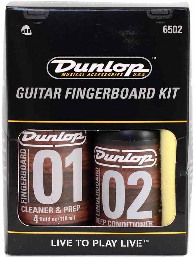

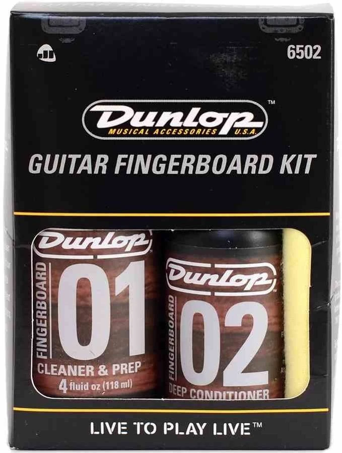

Resimdeki ürünü tavsiye ederim, 01 temizleme spreyi, 02 sağdaki ise klavye yağı. Sadece sagdakini alsan da yeter.

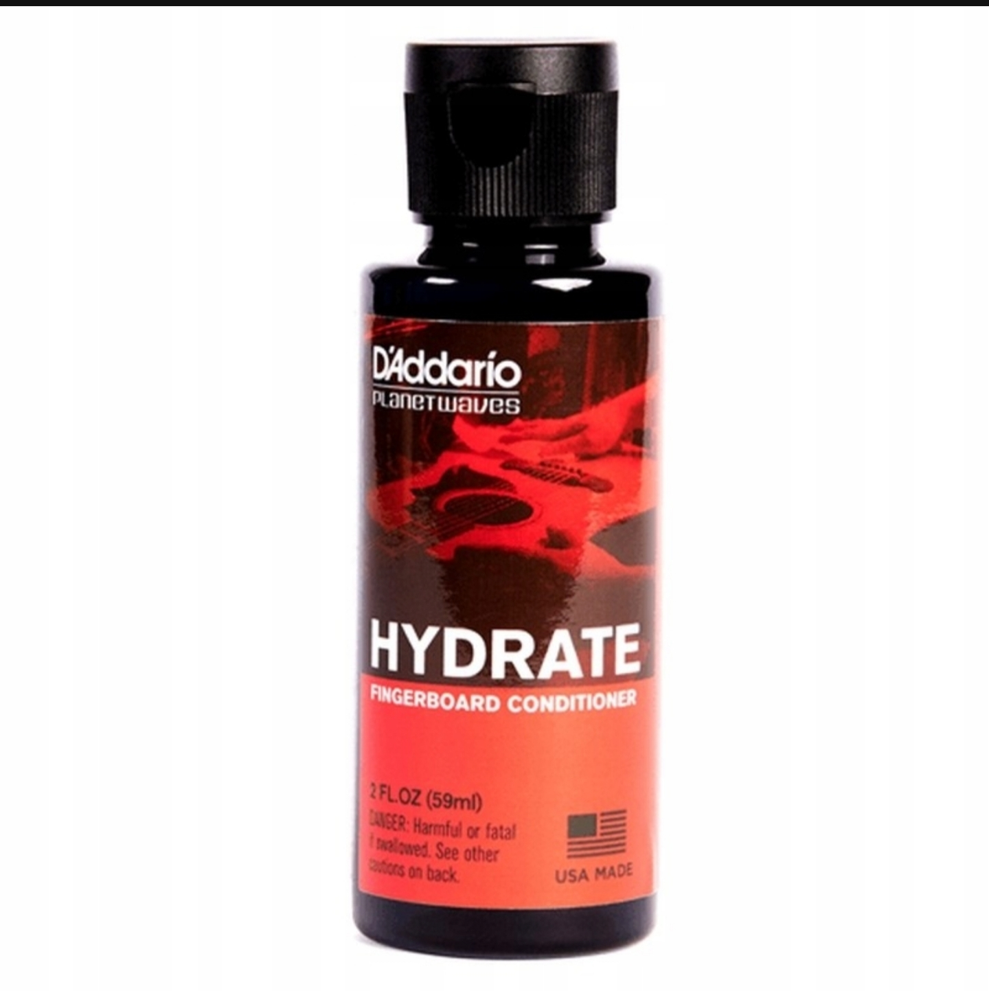

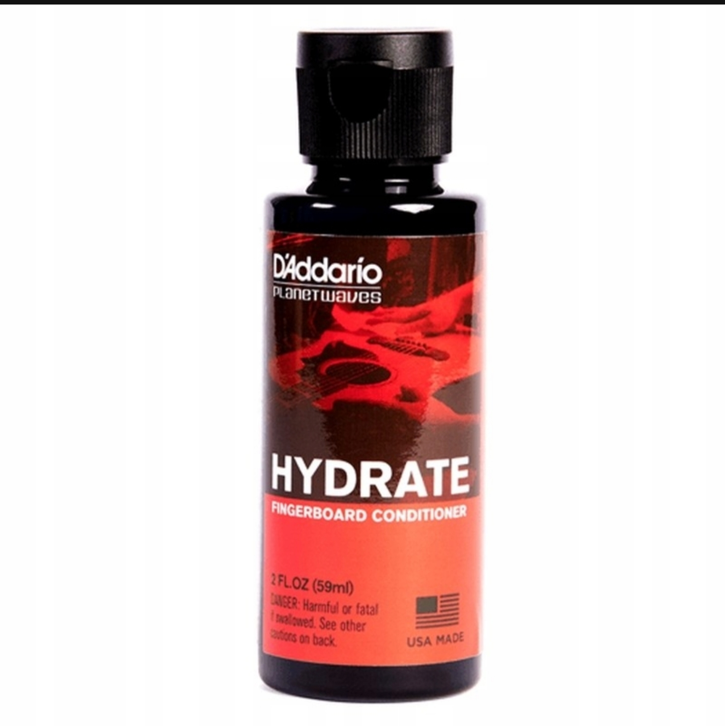

Bunun dışında benzer bir ürün de Planet Waves Hydrate.
Klavyenin üstündeki tozu kiri nemli bezle aldıktan sonra yağlayın, 15-20 dakika beklesin yağı biraz içine çeksin. Sonra kuru yumuşak bir bezle veya kağıt havlu ile ustundki fazla yağı sıyırın.
Epey fark edecektir
Abanoz aşırı sık gözenekli hocam emmiyor limon yağı vs. Hele 15 20 dakikada ağaca işlemesi mümkün değil malesef. Arada silmek yeterli oluyor. Rosewood, eh işte.
Bu ürünler çok pahalı bu arada.
