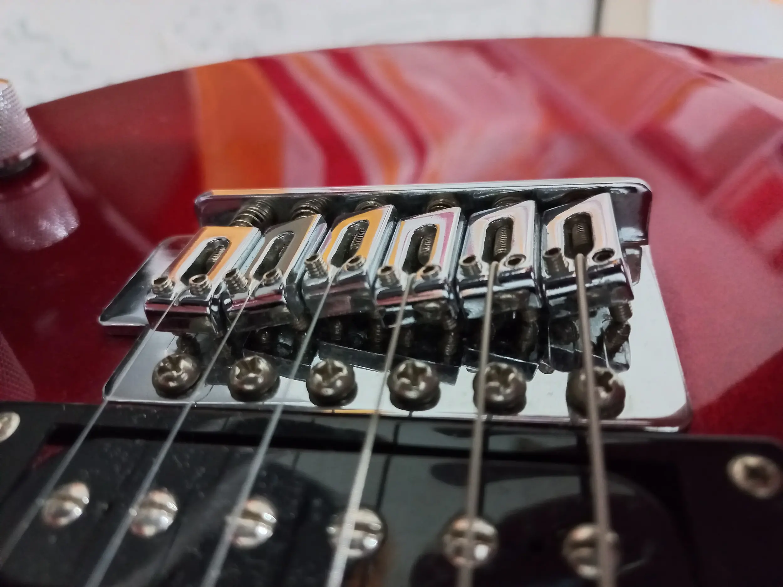

Köprüde ki Saddlerın bu kadar yamuk olması normal mi?
Köprü normale dönmüş. 6 vidayı da minimal sıkarsan ön taraf da oturur ancak çok da önemi yok. Asıl işi yapan saddle'lar ayarlı ise işlem tamamdır.
Teller öncekine göre biraz yüksek oldu gibi ama daha iyi ya bend yaparken parmağım üste ki teli de altına alıyordu bu sefer ikisi de tınlamış oluyordu o sorun çözüldü ama teller bir ağırlaştı gibi bilemedim 😀 bu arada cızırdayan perdeler sesi amfiye de yansıtıyormuş o canımı sıktı biraz.
Bu durum yanlış bend tekniğinden de kaynaklanan bir şey. Parmak ucunuzu perdelere dik tutmazsanız üstteki teli de parmak ucunuzun altına alırsınız ikisi de tınlar. Öyle bir durum yoksa ayarınız sağlam olmuştur , hayırlı olsun.
Hangi teller cizirdiyorsa o saddle'larin yuksekligini çok hafif hafif arttır. Sap ayarını da kontrol edersin.
