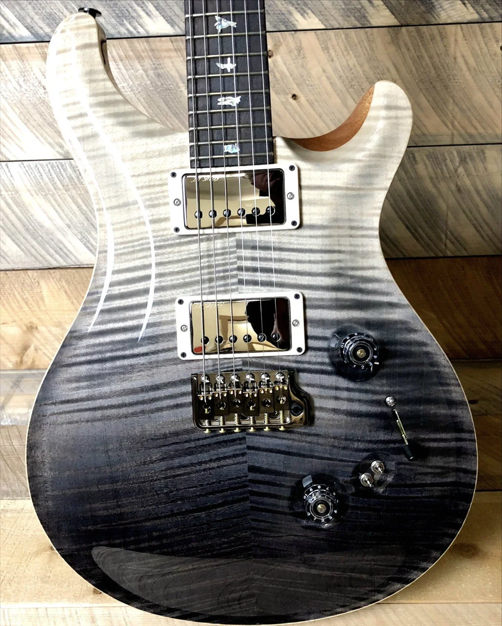

Şöyle güzelinden bir Wood Library PRS atıp noktalayayım, neşemiz yerine gelsin 🙂
PRS Custom 24-08 Wood Library 10 Top Gray Black Fade 254843 - The Guitar  Store
