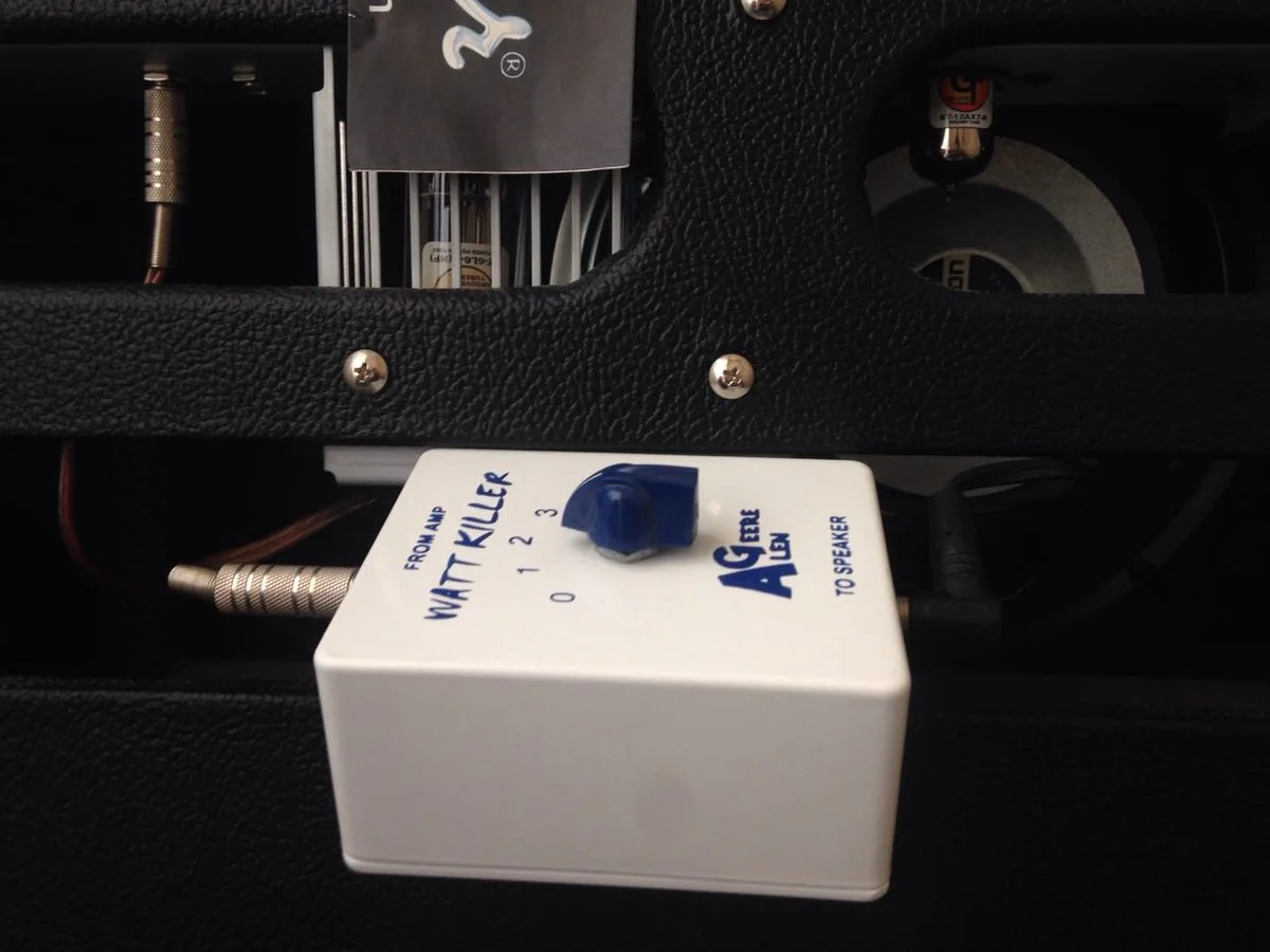

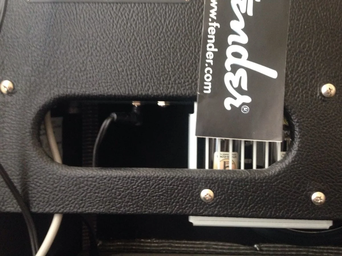

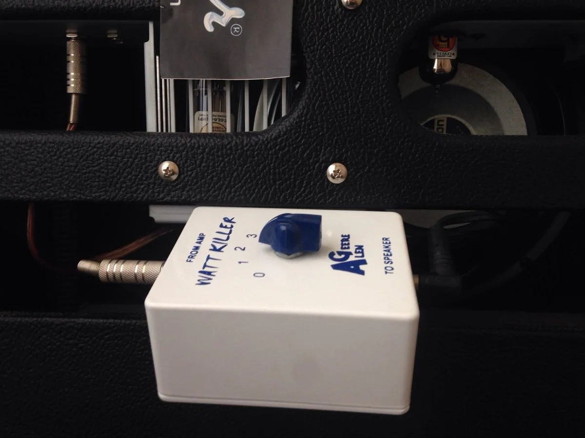

Çok basit, sadece ampliye'a bağlı olan speaker kablosunu çıkartıp (ilk resim soldaki kablo), wattkiller'da to speaker'a bağlaman ve watt killerin to amp kablosunu ampliye (kabloyu çıkarttığın yere) bağlaman yeterli...Özet olarak, watt killer, ampli ve speaker arasına girecek, eğer yoksa, ikinci resimdeki gibi bir bağlantı kablosuna ihtiyacın olacak ama o da watt killer ile geliyor diye hatırlıyorum...Hot Rod Deluxe aşağıdaki şekilde bağlamıştım...
91534 eklentisini görüntüle
91533 eklentisini görüntüle
Sevgiler ve saygılar...
Dostum çok teşekkürler ancak laney cub 10 de o çıkış jak çıkışı şeklinde göremedim ben. Konunun başlarında yapılan paylaşımda da amfiden iki ince Kablo çıkartarak yapılmış gibi.

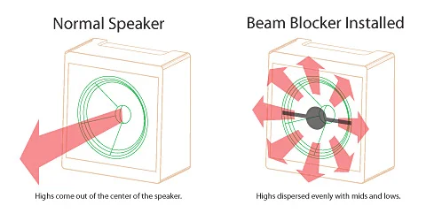

ve mutlaka diffuser da alin:
https://www.tube-town.net/ttstore/Speaker/TTC-Accessories/TT-Diffusor-10::3459.html
ya da
https://www.tube-town.net/ttstore/Speaker/TTC-Accessories/TT-Diffusor-12::1687.html
ve en onemlisi
kendinize duzgun enstruman / amfi / pedal kablolari alin masraftan kacmayin zaten bir omur kullanacaksiniz.
lava var vovox var mogami var
var da var.
Diffuser ne işe yarıyor hocam ? Onu da açıklar mısınız ?
