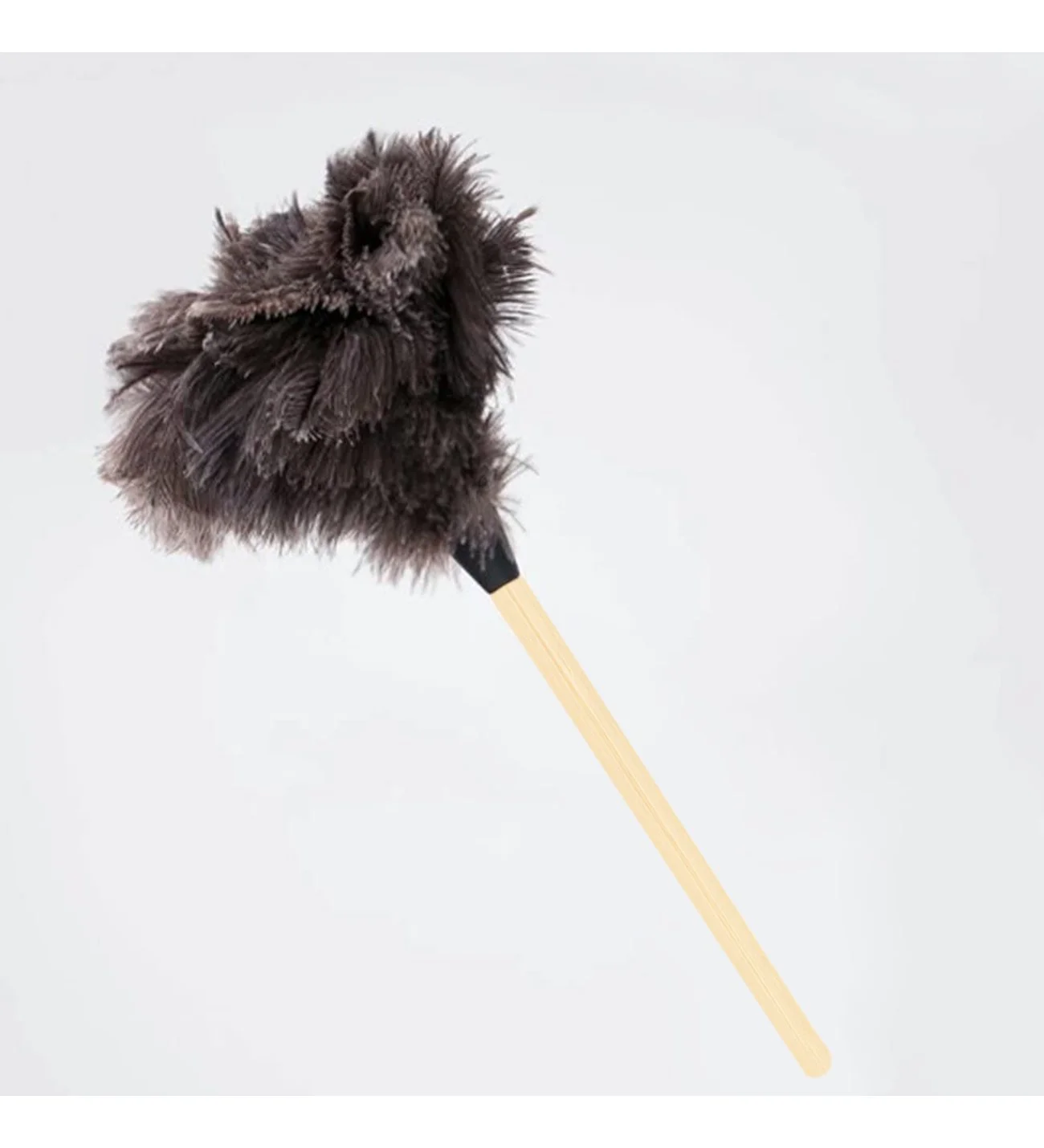

Önce köprüyü akort pozisyonunda yumuşak bir takoz yardımıyla sabitliyorum. Tellerin hepsini önce gevşetip sonra söküyorum. Klavyeyi ve fretleri, en yumuşak diş fırçasıyla, kesinlikle güç uygulamadan, hafifçe fırçalıyorum. Klavyeyi çok hafif nemli bez ya da -varsa- malzemeye uygun bir solüsyon ile temizliyorum. Kanaat getirirsem limon yağı ile malzemeyi yeterli miktarda nemlendiriyorum. Gitarım siyah, toz en büyük düşmanım. Fotoğrafını paylaştığım şey tozları inanılmaz güzel topluyor. Gövdede ve aksamların arasındaki tozları güzelce topluyorum. Yine malzemeye uygun solüsyonlarla gövdeyi güzelce temizliyorum. Sonra cilalıyorum.

deve-kusu-tuyu-toz-alma-fircasi-aparati-kcm51249893-1-04fb821fc8984bbb9c869b3e7a5c3e71.webp
Görselini arayınca buldum, adı "deve kuşu tüyü toz alma fırçası" Post'u yazarken aklıma gelmedi.
