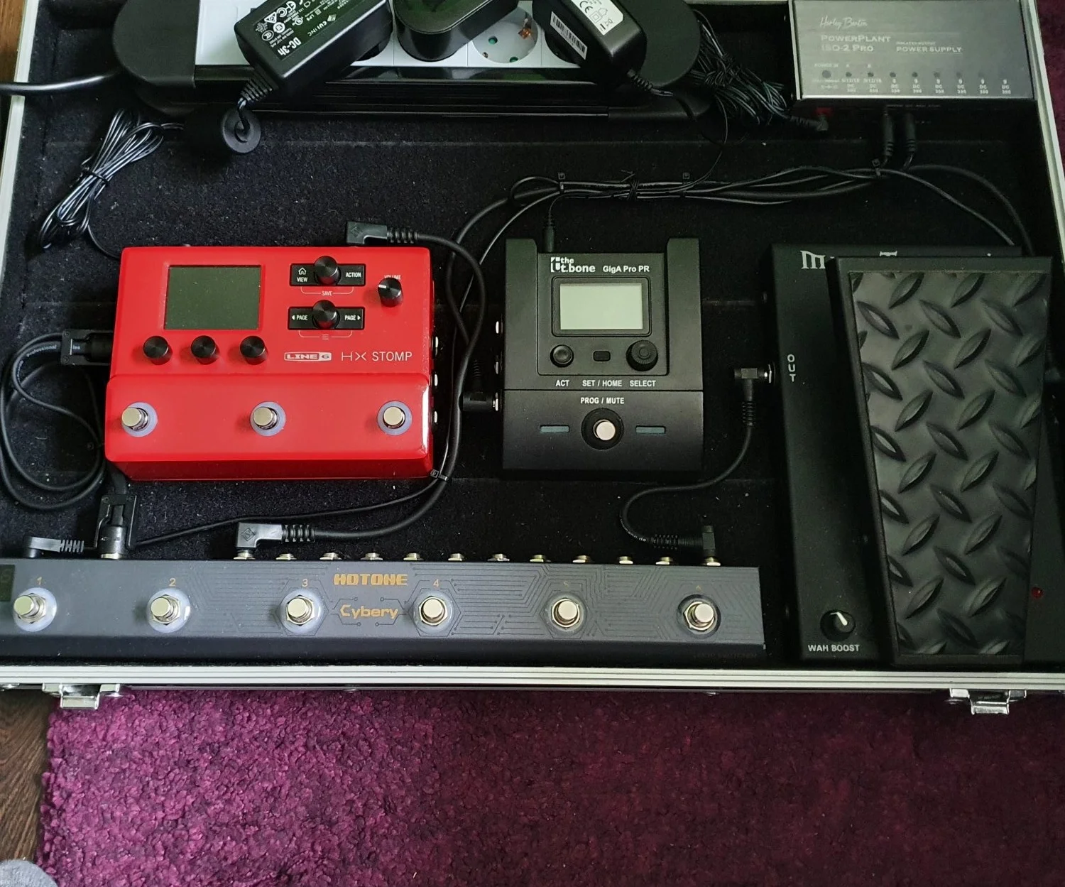

Başlığı hortlatayım bari! Geçenlerde Thomann renkli hx stomplarda indirime gidince bir tane yapıştırdım denemek için. Çok modellemesi inancı olan biri değilim ama herkes kullanıyorsa bir bildiği mi var dedim. Thomanna duman sinyalini yollayınca 3 gün sonra kapımda kızıl boğa bitiverdi:
Öncelikle aletin zayıf halkası bence kabin simulasyonlari, ama o noktada ownhammer imdadıma yetişti. Recto ir paketiyle canavar oldu, sanırım korona biter ve bir gün canlıya dönebilirsem bu pedalbörd her şeye yetecek.
Simdi test zamanı: aşağıdaki videoda aynı riffleri iki farklı setupla çaldım, gitar aynı. Birinde hx stomp direkt arayüze giriyor (mesa mark iv modeli + tube screamer modeli), diğerinde od808/boss ns2/mesa mark iii/v30 2x12 cab var. Yorumlarınızı merak ediyorum, sizce hangisi amfi, hangisi hx? Hangisi kulaga daha güzel geliyor?

Bana da ilk bölüm Mesa Boogie olarak tınladı. Her ikisi arasında öyle dağlar kadar fark göremedim. Yani amfi taşımak gibi bir hamallığa değmez. Tabii zevk renk işine karışılmaz.
Şimdi eskilerden bir Metallica konseri açmışken bu dijital şeylerin farkını bir kez daha görünce bu başlık aklıma geldi. Konserde dinleyen için çok fark etmiyor, çünkü o gürültüde, kargaşada, coşkuda "aa dur lambaların tepkisini duyamıyorum" gibi bir kafa yapısında zaten olmuyorsun. Daha sonra kaydedilmiş şeyleri dinleyince insan farkı anlıyor. Ha şu da var, attığım kayıtlarda davul işin içine tamamen girince yine kabul edilebilir seviyede oluyor dijital ton.
Üstte @levantin'in attığı kayıtlarda zaten hoparlör farkından dolayı tahmin etmek ufak bir trick içerse de 10 saniyedeki "sus" içeren bölümlerdeki tepki bariz ele veriyor neyin ne olduğunu. Dediğim gibi konser için bu tip çözümler artık gayet kullanılabilir, zaten Metallica bile buna geçtiyse çok da sorgulamaya gerek yok.
Yalnız çalan kişi için ne olursa olsun fark her türlü hissediliyor. Lambalı bir amfinin tepkilerini parmak uçlarında hissediyorsun. 🙂
