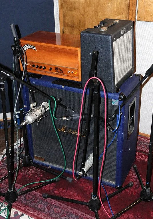

Aynı kolon için (WGS ET65), sm57'yi bir sola (veya sağa hatırlamıyorum) beta 57'yi de ters tarafa koydum. Bu kadar. Konumlamayı bilmeniz lazım. Dolayısı ile konunun dual tracking ile hiç mi hiç alakası olmadığı gibi, "phase cancellation" geçerli olmaz, doğru konumlama ile. Yanlış konumlamaya dikkat etmek lazım sadece o kadar. "Blend" diyorsunuz buna...
Bahsedilen işlemlerin hiçbir zaman 2 kere çalım kadar geniş bir hissiyat verdiğini düşünmüyorum ancak çok farklı tarzlar üzerinden konuşuyormuşuz attığınız örneklere bakınca. Benim desteklediğim, doğruluğunu defalarca test etme imkanı bulduğum görüşü şöyle ekleyeyim. 1 dakika kadar bakmanız yeterli olacaktır.
İşin özünde, 2 kanaldaki ufak farklılıkların daha geniş bir duyum sağladığı, aynı çalımı kopyaladığımızda sadece daha yüksek bir mono kanal elde edeceğimizden bahsediyor. Zinciri en baştan düşününce, IR dosyaları ile kabinler kopyalanırken aslında sese belli bir EQ uygulamaktan farklı birşey yapmıyorlar. Öyleyse ben tek kanalı kopyalasam ve farklı EQlar uygulasam dediğiniz noktaya denk gelmem gerekirdi ancak bunun asla 2 kere kaydedip sağa ve sola panlamak ile elde edilecek genişliği yakalamayı sağlayacağını düşünmüyorum. Yine de bir fırsat bulunca test etmek lazım.
Bahsedilen işlemlerin hiçbir zaman 2 kere çalım kadar geniş bir hissiyat verdiğini düşünmüyorum ...
Ben bunu iddia etmiyorum. Hiç bir şekilde iki mikrofon ile bunun yerine geçer falan demedim. O farklı, bu farklı... Sadece iki mikrofon ile kayıt sayesinde, mikrofonları doğru yerlere koyarak, daha geniş airy bir hava gelir diyorum, tek mikrofona göre. Tek mikrofonla kayıt alıp ona reverb falan vermek yerine, iki mikrofonla onları doğru yerlere koyup (ki faz birbirini öldürmesin), çok daha az reverb ve delay ile daha "büyük" ve bir hava. Deneyin seversiniz. Ki zaten BLEND diyorsunuz ya, işte onun sadece eq için olmayan tarzları aslında bu. Mikrofonları farklı farklı yerlere, hatta farklı mikrofon modellerini bilerek farklı yerlere yerleştirme sanatı... (IR'daki blendden bahsetmiyorum sadece) Mikrofonlar misal 90 derece konulur hatta, XY axlar gibi. Veya benim yaptığım gibi kabinin üzerine, yani grillcloth üzerine işaret vs...
İşte bunu yapabilmenin sırrı da, ses kartında. Arkadaşa bundan dolayı iki girişli ilerde çok daha işe yarayabilir demekteyim.
IR olarak olunca, aynen durum o, sadece EQ. Lakin şu var, 0-5ms fark koyunca sağa ve sola panlediğiniz sinyale, yine dümdüz hiç fark olmadan tek kanal gibi olana göre daha güzel oluyor. Kesin deneyin. Çok da basit yapması. Ama işte bu 0-5ms arasında giderken bazen faz sapıtıyor, yani sağlam bir kulaklıkla dinleye dinleye yapmak lazım. Elbette ideali çifte kayıt, hatta her birisi iki blend mikrofonla... Buna laf yok. Ama solo için özellikle çifte kayıt malum biraz zor o durumda... İşte oradaki tonalite için epey işe yarıyor.
Hatta imkan varsa, dümdüz gitar amfisinin çıkışını, iki farklı kabine verin. Imkan varsa, denemek için... Sağ sol gibi misal, araları açık olsun yalnız üst üste veya yan yana değil. Birden "boyut" geliyor, çünkü farklı zamanda kulağa geliyor o kerata Hertzler ve o da kendiliğinden bir "reverb" işi yapıyor. (Vibört diyesim geldi ama neyse işi sulandırmayayım.)
